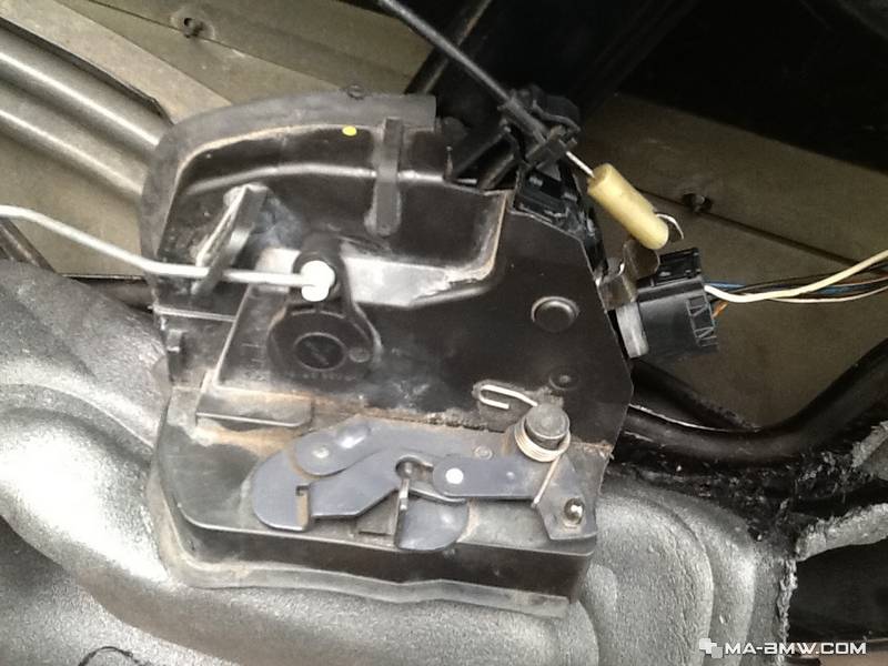

Bon Ben je viens de faire la manip,
J' ai presque tt remonté correctement mais la porte ne veut plus se verrouiller via la clé à distance
Je ne comprends pas, j' ai suivi le tuto à la lettre mais y a vraiment un truc qui cloche.
Pourtant, j' ai bien débranché la batterie avant le démontage mais rien...
Si quelqu'un peut m' aider...

Re: Tuto remplacement Poignée de porte AVD cassée
Rebranche les 3 prises sur ta cde de lève-vitre sinon la centralisée ne fonctionne pas
C' est ce que j' ai fais mais ça ne fonctionnait tjs pas tt à l' heure
Il n' y aurait pas une histoire de fusible par hasard ???
J' ai laissé la batterie débranché, je la rebrancherai demain.
Qu' en pensez vous ???
De retour avec ma portière
J' ai tt remonté électriquement mais toujours rien
La porte ne veut pas se verrouiller via la clé à distance.
Je suis sûr d' avoir tt branché pourtant
Bonsoir Jerem51
Le lien c'est celui de Pierrot en première page. Tu descends tout en bas. C'est SCHMIEDMANN, un spécialiste BMW en Allemagne. Il livre gratuitement en Allemagne mais il peut aussi livrer en France moyennant fdp, mais il faut les contacter avant. De toute façon c'est moins chère même avec des fdp. (environ 12€ je crois).
@Bilon69
Rebranche également la connexion blanche mais je pense que tu l'as déjà fait? Il n'y a pas de raison que ça ne marche pas. Peut-être effectivement un fusible. Perso je n'ai eu aucun soucis après le remontage.
@Bilon69
Merci namstrong
Pour bilon69,moi la centralisée à distance ne fonctionnait plus car je n'avais pas rebrancher les 3 prises pour la cde de vitre....concernant ton prob,cela me laisse perplexe car si c'était un fusible,plus aucune porte ne fermerait :no:
A tout hasard,tu n'aurais pas débrancher la prise sur la serrure qui est dans la porte
Tout fonctionne à merveille
Ne me demandez pas pourquoi, moi-même je n' en sais rien
Par contre, en remontant la garniture, j' ai cassé la moitié des clipses
Et pour finir, je n' arrive même plus à la remonter
