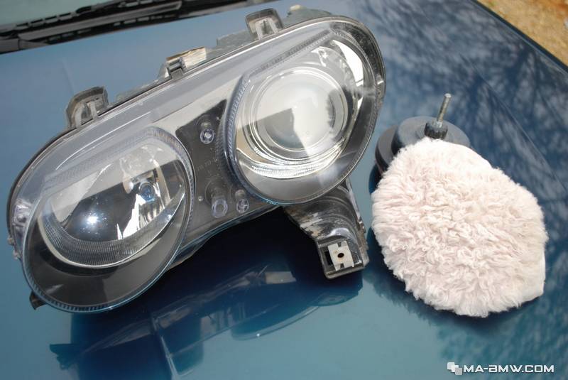

Histoire de s'occuper l'hiver, voilà le résultat sur mon ancien véhicule:
:( ..... :scratch:
:D
Pour ne pas user le soleil, j'ai utilisé un tampon de polichage 3M monté sur un support de perçeuse.
Le résultat se voit sur les photos, compter 3 heures ..
Pour la bonne tenue dans le temps, j'en ai aucune idée, la voiture est vendue. :!:
