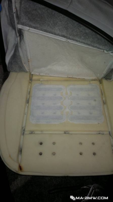

Mon second proble siege passage sans personne defaut ceinture active,que puis je faire?
Cela apres nettoyage du siege a grande eaux

Normal pour ton siège. , Entre la mousse et le tissus, il y a le capteur de présence. .
Soit il est grillé par l eau de ton lavage a grande eau, soit un fusible a voir. ?

Donc pour eventuellement changer le capteur, il faut changer le siege?

le capteur doit se changer mais faut tout dehousser le siège..
un peu de boulout mais c est faisable..
