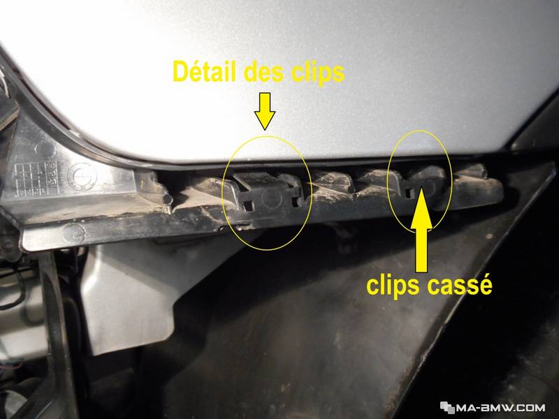

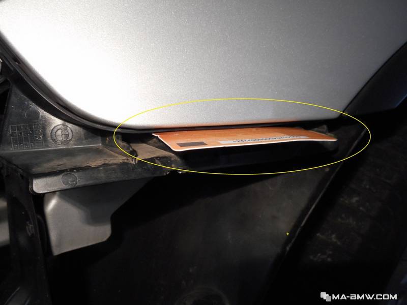

Démontage pare choc avant
Merci captain Cook pour les infos, donc voici les photos si ca marche!
C'est tout, si ça peut vous servir

Moi je re- déterre à nouveau car je viens d'en changer 4, juste pour dire que 1) la carte bleue moi ça a pas marché ils se sont tous cassés et 2) attention sur le PC avant les deux capteurs latéraux sont coudés et non pas droits comme les autres, donc prudence aux futurs démonteurs en herbe...
0 part ça en suivant ce tuto c’est très facile, juste un dizaine de vis en fait...
