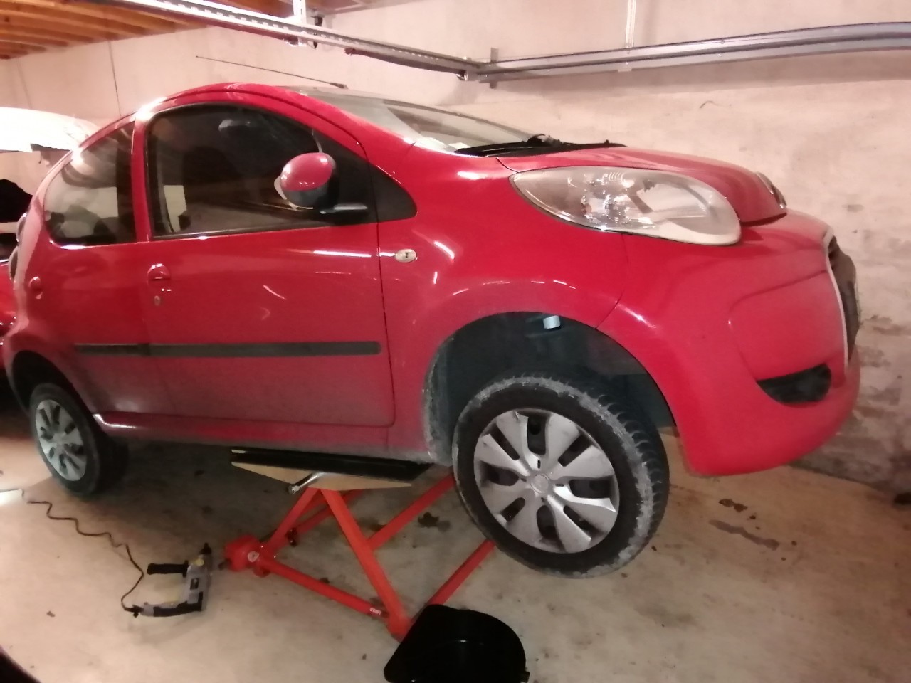

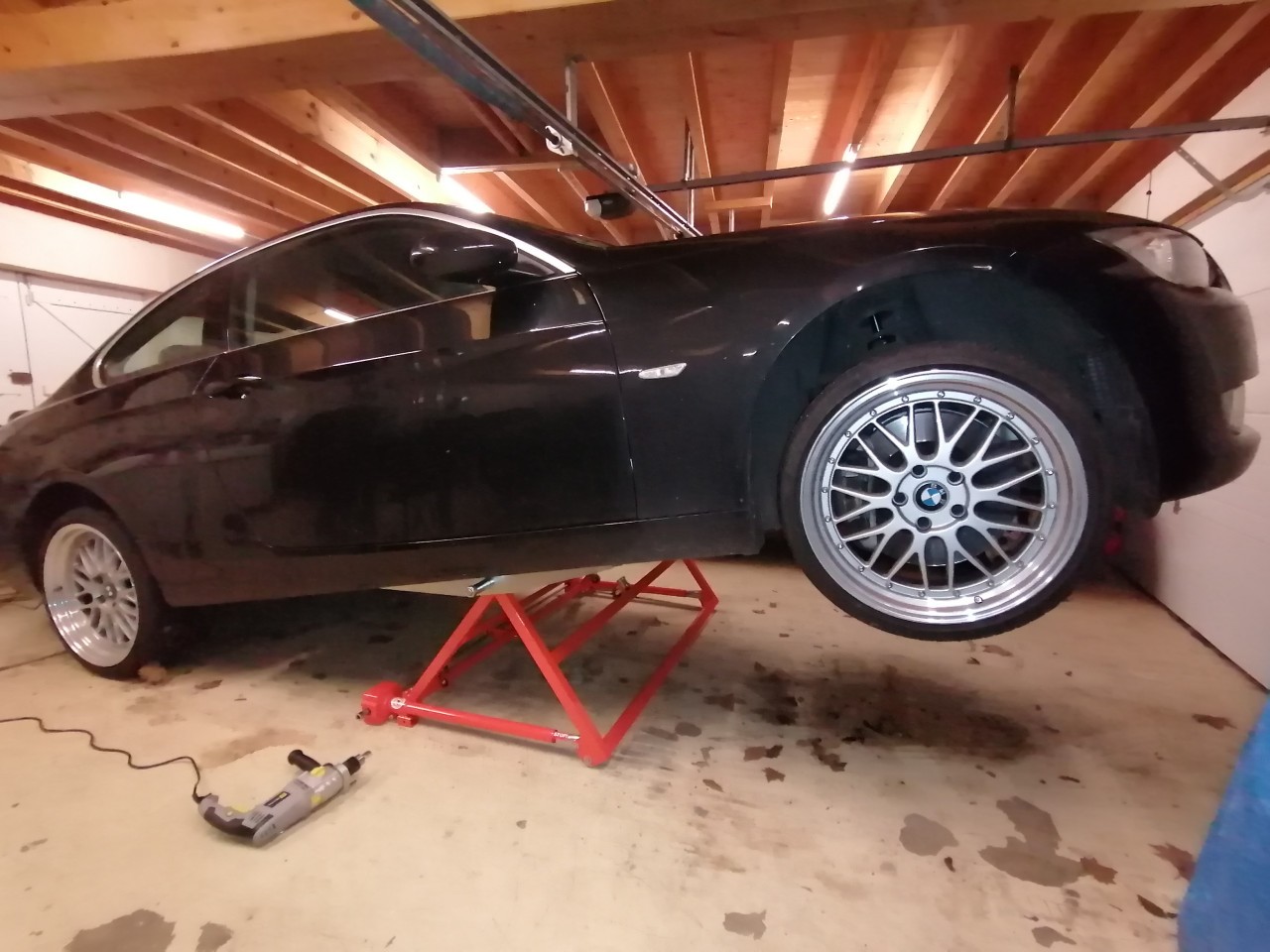

Je vous fais un retour sur mes essais du week-end. Aussi bien avec ma Citroën C1 que la BMW 335i, le pont Autolift3000 est parfaitement compatible.
Pour la BMW, il ne faut effectivement pas appuyer au mauvais endroit, mais placer le 2 plateaux du pont à 3 cm derrière les bas de caisse en plastique. Ainsi, il lève l'auto en prenant appui sur les jointures de tôle entre les bas de caisse (derrière ceux en plastique) et le plancher, ce qui correspond à un renfort structurel du véhicule.
Je vous joins des photos.
