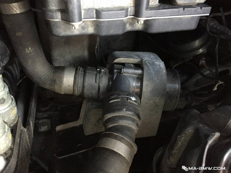

J'ai cette pompe à eau annexe qui fait du bruit quand ma ventilation est en marche, normal ??
mikaeltheo
Messages : 78
Inscription : 11 nov. 2016, 18:19
Voiture : BMW X5 E 53 D 218cv 10/2006
Localisation : st nazaire
Re: [question] Webasto chauffage aux
Message par mikaeltheo »
bonjour,oui je pense que c'est normal elle tourne donc bruit mais quel bruit elle fait ??

c'est un bruit plutôt comme un petit moteur électrique,
donc si elle pompe l'eau qui vient du webasto pour la rejeter dans le circuit normal cela peux expliquer le fait que la chaudière soit chaude malgres le fait qu'elle ne se lance pas ?
