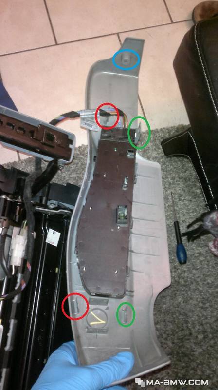

Bonjour à vous tous
Voilà j'ai besoin de vos lumière, j'ai un soucis avec la platine électrique gérant le réglage du siège conducteur. Le problème est que je n'arrive pas à enlever ce satané habillage plastique où se trouve la platine. J'ai bien enlevé la vis qui le maintien derrière le siège, déclipser les deux clips sous l'habillage mais ça ne veut toujours pas venir, ça reste bloqué au niveau du cache et du cuir du siège. Il doit surement y avoir d'autres clips à ce niveau mais comment y accéder? faut-il démonter complètement le siège?
merci pour vos réponses :)
Cordialement altadis29

Bonjour stef29
Merci pour les images mais ça ne m'aide pas vraiment :(
J'ai trouvé ce tuto sur le forum: viewtopic.php?t=16884 ou l'on voit la pièce en question démontée mais la personne à démonter entièrement son siège...
Apparemment il y a deux clips en haut de la pièce mais ils sont inaccessible quand le siège est en place :roll:
Les ronds verts sont les deux clips accessibles, le bleu la vis torx facile à enlever, se sont les deux ronds rouges qui me pose problème
L'image vient du tuto, si cela pose soucis que je m'en serve, je l'enlèverai pas de soucis :)

Vu comment sont les clips, il faut déboiter le bas du siège et après il faut le faire descendre :accord:

c'est là le hic, c'est que même en déclipsant le bas, ça ne vient pas du tout, ça force énormément :(
