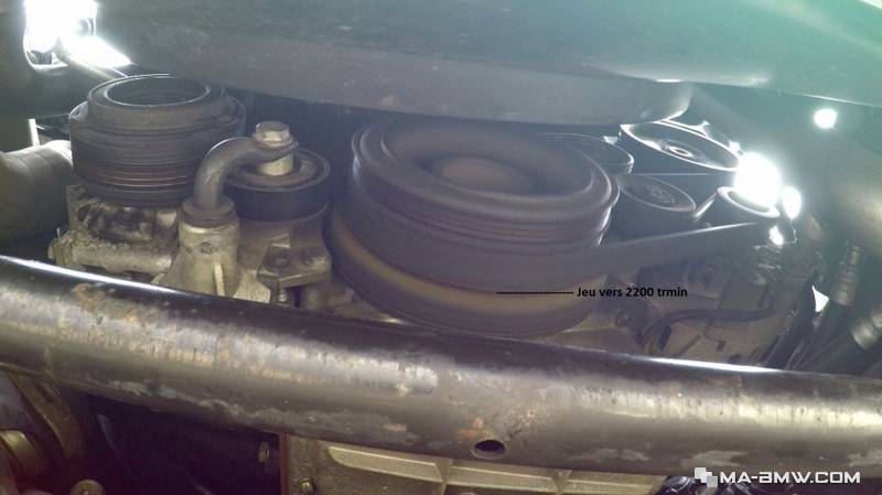

Pour ceux qui, comme moi, s'interrogent sur la poulie Damper.
- enlever le carter plastique (environ 10 visses et rien de sorcié donc 3 min chrono).
- placer une GoPro ou autre en-dessous et observer si la poulie se décalle ou autre (l'avantage de la vidéo, c'est l'audio et d'écouter ce qui se passe, selon les régimes).
- monter un peu dans les tours 2500 à 3200 trmin (dans mon cas 2500-2700 trmin)
Et oui, la poulie damper semble être à changer vu le décallage à priori 5mm par rapport a sa propre base.
Ce qui est particulièrement dérrangeant, c'est d'avoir le DAMPER qui a ce problème de décallage directement suite à l'intervention du Centre Auto sur la courroie et tendeur de CLIM ! Je ne pense à aucune intention malveillante, mais plus un problème de réaliser les choses dans les règles de l'art :evil:

Fin de semaine dernière, le garage en question a reconnu que la référence du Tendeur n'était pas la bonne sur le véhicule.
Je trouve que c'est çà être un vrai pro.
Le garage et son fournisseur de pièce, ont prit à leur charge le remplacement, ainsi que les pièces endommagées consécutivement (damper, courroie accessoires) de mon coté j'ai fournie 2 poulies.
