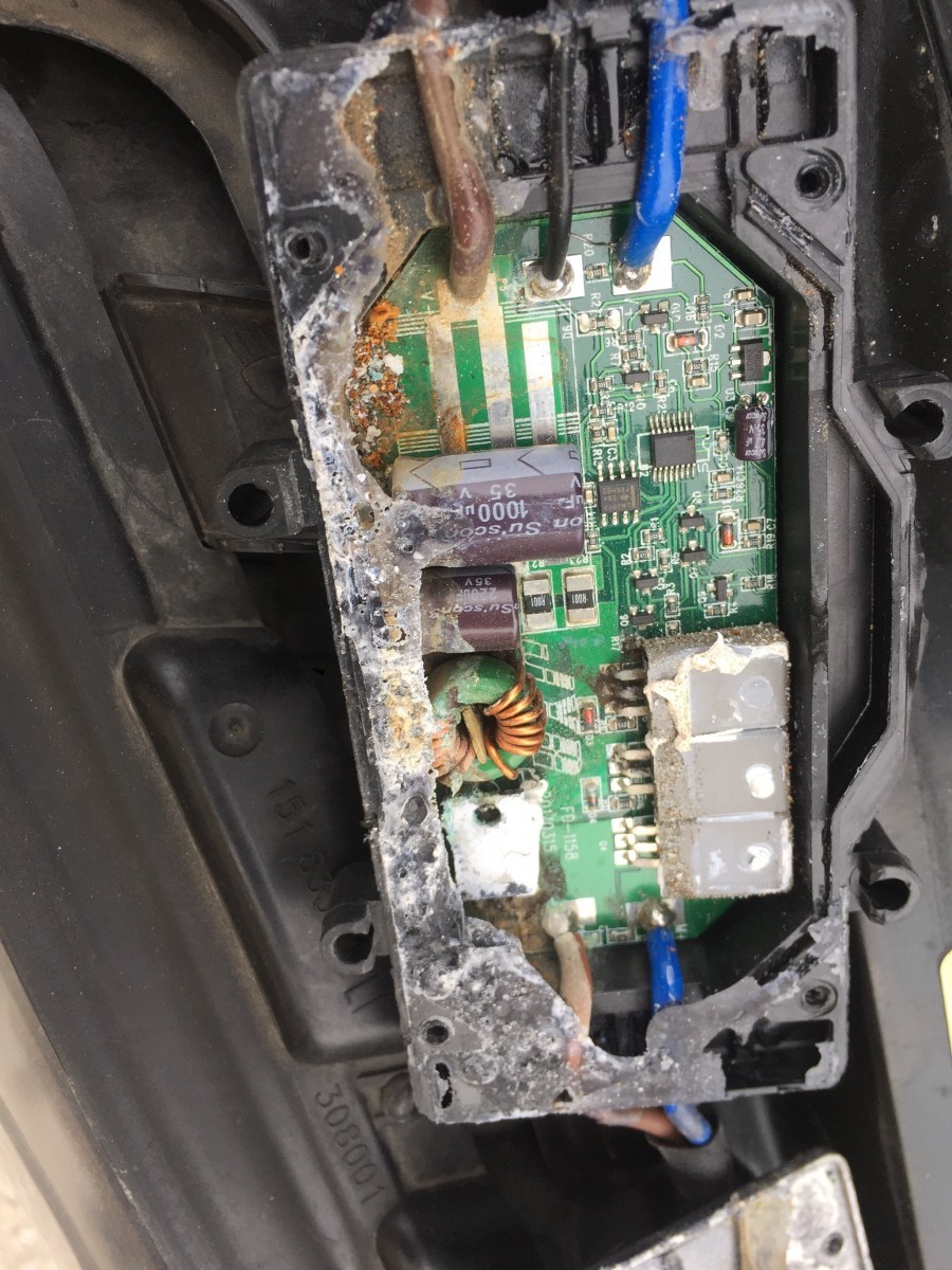

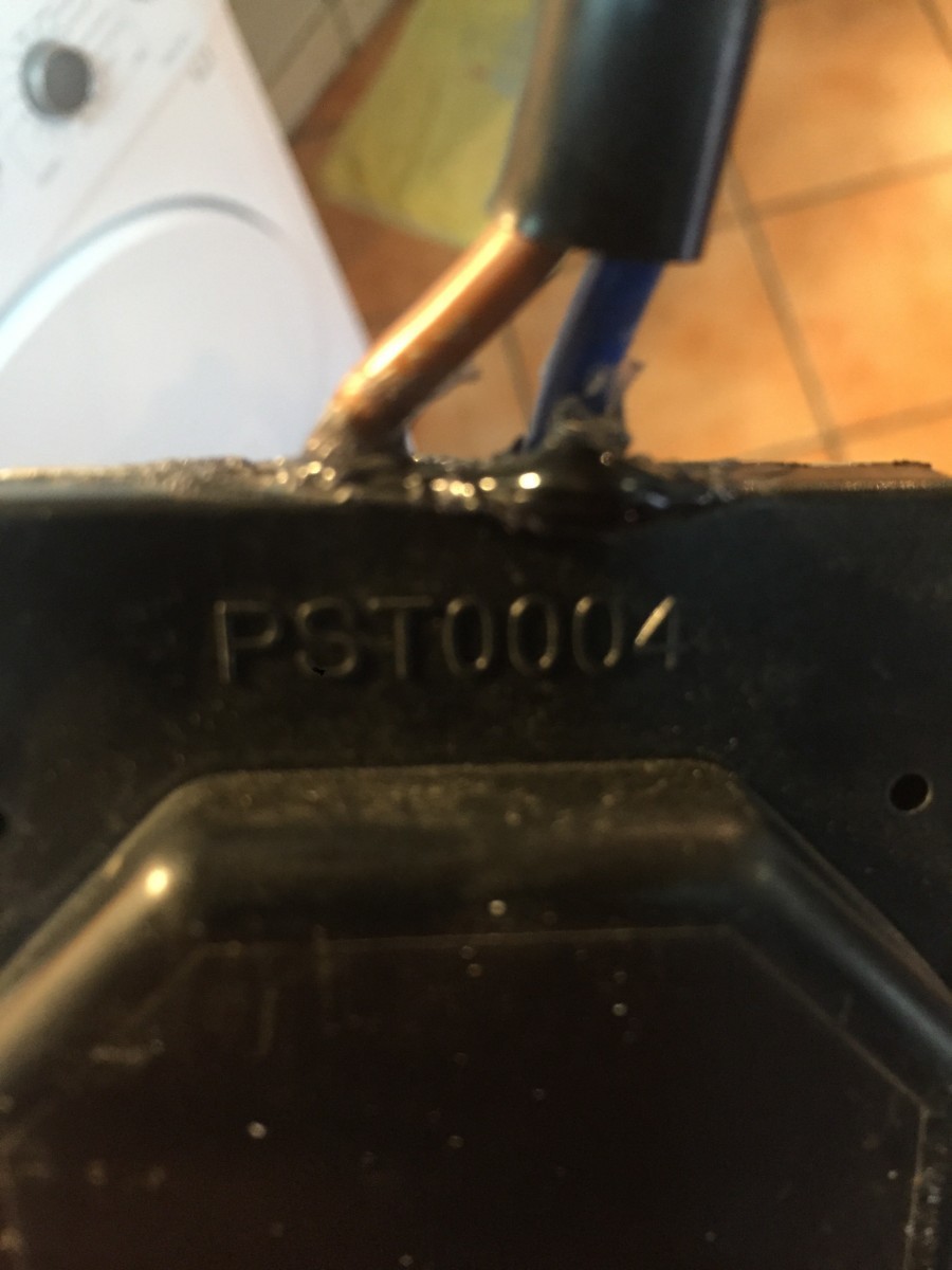

Bon ben relais de commande du ventilateur hs ,
Il est sur le ventilateur et complètement oxydé.
Un neuf de commandé
A suivre
Un neuf de commandé
A suivre
