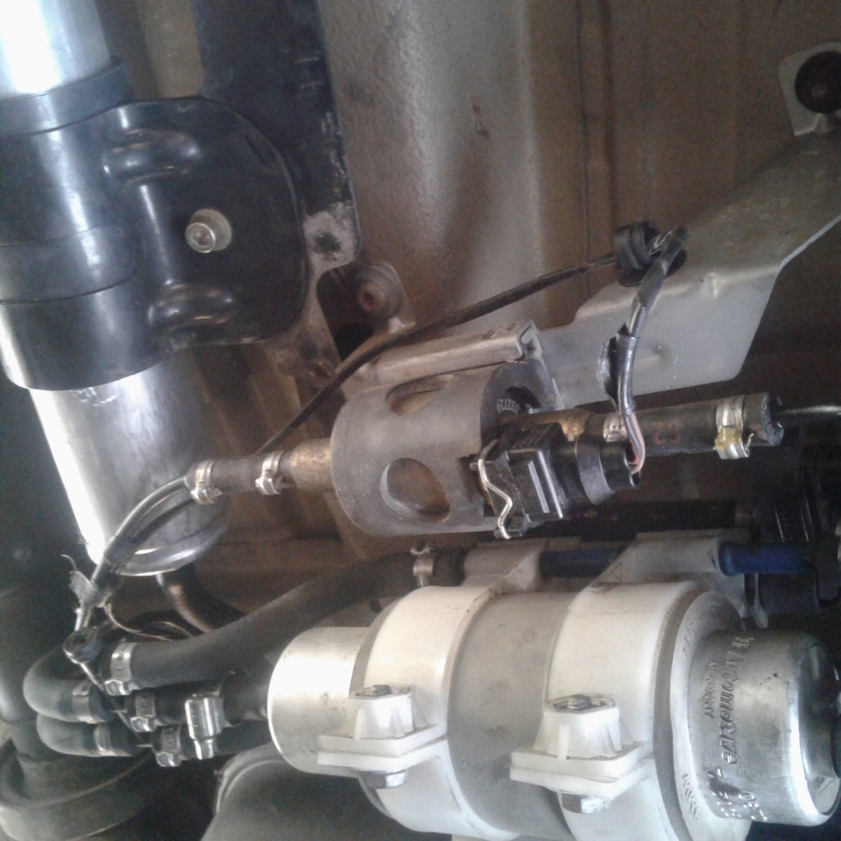

Salut, je n'arrive plus a démarrer avec mon X5 de 2004. le moteur tourne le gas-oil arrive a la pompe haute pression (moteur) par saccade (air+gas-oil). je viens de changer la pompe sous le véhicule ainsi que le filtre et pas de fuite apparente. La pompe dans la réservoir tourne. Je ne sais plus quoi faire. Je voudrais savoir aussi a quoi sert la sonde ou capteur qui se situe a cote de la pompe sous le véhicule dont la tuyauterie vient du réservoir et part au moteur. Merci

Merci ,oui la purge a été faite mais je soupconne cette sonde ou capteur, tu n'as pas d'idee sur son role ?

Aucune idée... une photo ?

Je dirai que c’est le réchauffeur à gasoil. Tu peux le court-circuiter avec une durite pour voir s’il est en cause.
Prends le temps de vérifier les durites et colliers que tu as démontées lors du changement de tes deux filtres.

Désolé, ce n’est pas un réchauffeur de gasoil.
C’est une pompe auxiliaire pour le Webasto :
http://www.realoem.com/bmw/enUS/showpar ... Id=64_1100
En plus, les durites sont serties, autant ne pas y toucher.
Bon courage dans ta recherche de prise d’air...
