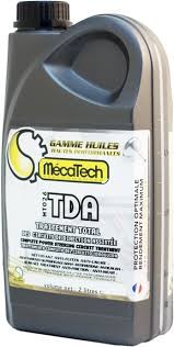

Alors si tu n'as pas eu d'intervention mécanique récente dessus voici ce que je ferai dans ton cas (ceci pour un coût modique avant une éventuelle grosse douille que je ne te souhaite pas )
Purge complète (sans démontage) de ton liquide de DA et remplacement par un traitement complet de DA
Je ne voudrais pas froisser quiconque et comme je n'ai pas une grande ancienneté sur le forum, je ne veux pas faire d'impair étant pro d'une part et revendeur des produits dont je vais parler dans ce sujet...
Si mon message dérange je ne serai pas vexé si vous le retirez.
Prépares toi le matériel suivant :
1 seringue d'aspiration propre (important qu'elle soit propre car pas de filtre dans le circuit de DA
1 bidon de TDA (mp pour le lien si vous voulez) et voici comment faire :
1 - mettre les deux roues avant en l'air (pour éviter le ripage des pneus sur le sol car il va y avoir des mouvements et de l'usure ...)
2 - démarrer le moteur
3 - mettre en butée à droite et maintenir en butée quelques secondes
4 - mettre en butée à gauche et maintenir en butée quelques secondes
5 - répéter 3 et 4 plusieurs fois de suite pour bien homogénéiser le fluide et les "saletés" présentes dans le circuit DA
6 - aspirer à la seringue TOUT le liquide possible* par le haut du bocal d'huile
7 - remplir le bocal à fond avec le TDA
8 - répéter les actions 3 à 7 jusqu'à avoir passé les 2L du TDA
Cela aura remis à neuf le circuit
* la difficulté dans certaines marques c'est que la conception du bocal interdit d'aspirer beaucoup de liquide à la fois = c'est un peu fastidieux car c'est long, dans ce cas là il faut prévoir de déposer le bocal, de le nettoyer à fond et d'aspirer directement dans la durit d'huile (ou de prévoir un bocal neuf si on n'est pas patient, car avec un cruciforme on aura volontairement perforé le clapet du filtre d'origine pour permettre le passage du tuyau de la seringue, expérience perso )

petit retour après nettoyage au TDA, suivie de 2 vidanges complète, ça fuit toujours par le bouchon.
Choses bizarre ou pas, en roulant tranquille ras, mais si j'appuie un peu là ça refoule...
Cet aprèm j'ai modifié le vieux bouchon, afin de le percer au centre pour mettre un tuyau qui va dans une bouteille tout en bouchant les trous d'origine.
Alors, niveau ok, en braquant même jusqu'en butée ras,
mais si j’accélère ça remonte par le tuyau du coup, là ça doit pas être normal, oui/non???

Ben non ce n'est pas normal.
Tu dis rinçage au tda et 2 vidanges ?
Le TDA se suffit à lui-même tu l'as remplacé après le traitement des 2L ?

après le tda, j'ai vidé le circuit, mis de l'atf, fait tourné un peu, revidé et rerempli d'atf.

c'est ballot ...
Dans le tda il y a deux "agents" importants qu'il faut laisser agir dans le fluide...
En résumé le TDA c'est de la super dexron 3 + du GDA (top produit) + de l'AFB un assouplissant des bagues et joints polymères racornis et/ou durcis ....
tu n'aurais pas dû le vidanger si tu as fais mon process... il te fallait t'arrêter là.
C'est dommage (mais pas grave) mais tu n'as pas bénéficié de tous les effets de ce traitement. Il reste un souci à gérer ...
