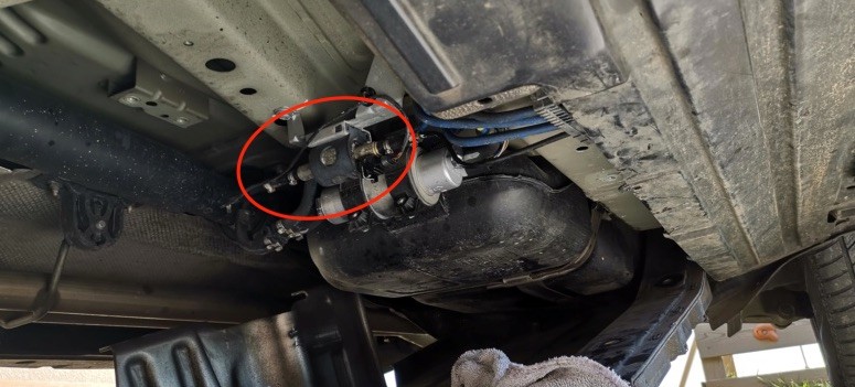

La pompe est toujours sous le plancher du siège conducteur (voir photo plus haut), un gros carter en plastique en cache l'accès.
https://www.realoem.com/bmw/fr/showpart ... Id=16_0502

trop tard, j'ai récup la pompe ce matin, pas plus de 80km/h pour remonter a la maison dans la montagne!!
après au pire elle faisait un sale bruit genre bien audible "grrrrrr"
bien galère a tombé ce cache, j'en ai ch... :Grrr:
avec la nouvelle pompe j'entends plus qu'un petit "bzzzzzzzz" timide, après essai puissance de retour, d’ailleurs il est vachement moins creux a mi-régime maintenant. Cet aprèm je vais faire 80kms, donc je confirmerais au retour

ok, donc celle de dessous en une pompe a carburant, pas gavage pas contre, j'en vois pas mal faire l'amalgame
celle du réservoir, donc pompe de gavage finalement sert a remplir le coté droit quand le réservoir arrive vers 1/4, vu ça forme a causse de l'arbre de transmission et de la ligne d'échapement

Bon, ben problème résolu, bien la pompe a carburant (dessous caisse)
pour la conso vais-je diminué, vu que le moteur tourne bien maintenant, car depuis 12000kms que je l'ai, la pompe ce faisait entendre moteur en route au ralenti justement. A suivre niveau conso du coup

Salut petite question, désolé de déterrer ce post mais j'ai fait mes mêmes interventions que toi...et la je me rend compte que la pièce a coté de cette fameuse pompe de gavage ne s'actionne pas.
je m'explique des que l'on met le contact on entent un bruit (qui actionne la pompe) et la rien donc elle ne démarre pas....:-(
ayant change filtre et pompe de gavage et je repose la question qu'elle est cette pièce?
mon problème viendrais certainement de la

ça c'est la pompe pour le webasto

Donc
rien a voire avec la pompe de gavage
car aujourd'hui j'ai tenter allumer la voiture et j'ai entendu le "bruit" qui déclenche je pense l'essence et la ca a pris...
cela a une relation?
merci
c'est pour le chauffage c'est ca?pierrot42
merci
