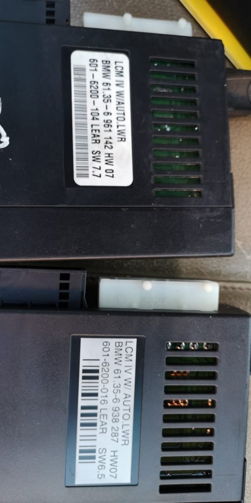

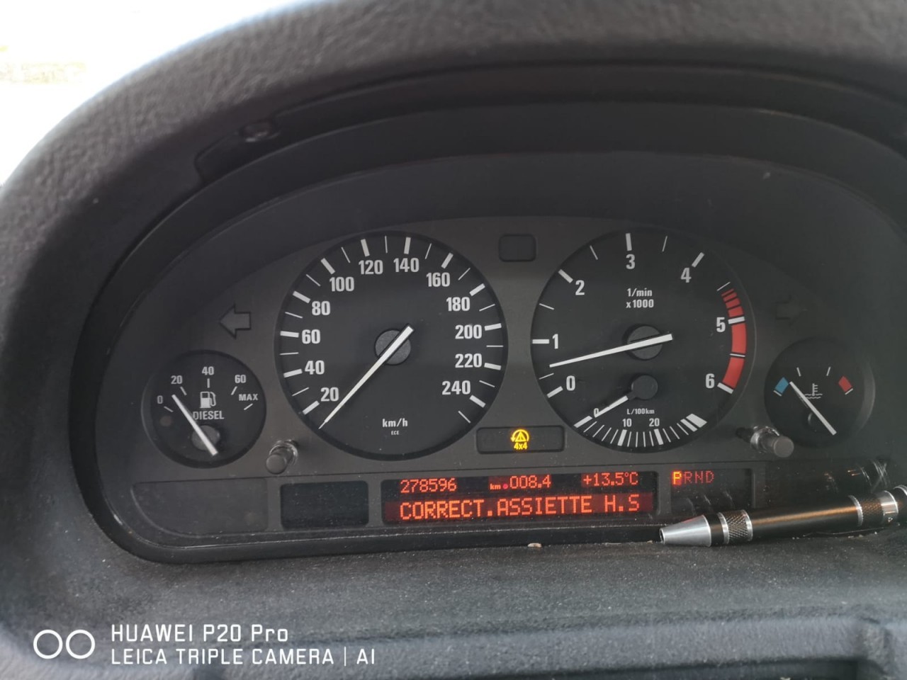

après remplacement du LCM par un model d'occasion (a cause de l'éclairage qui ne s'éteignait plus )tout fonctionne normalement sauf que j'ai l'affichage " correcteur assiette hs" au tableau de bord ?sachant que ma voiture n'est pas équipé de ce système.
boitier lcm ref origine: 61.35-6938287
référence acheter : 61.35-6961142 j'ai commandé cette référence avant démontage en visitant le site RealOEM.com.
merci par avance pour votre aide

tu as pas les xenon donc? sinon, le module provient d'une qui les avait alors.
Re: erreur correcteur assiette après remplacement LCM
Si justement j'ai les phares xénon

suspensions pneumatique alors
Non j'ai une suspension manuel avec feux xénon.... Si j'ai bien compris le boîtier vient d'un model équipé de la suspension réglable ? Maintenant comment faire pour enlever cet affichage ? Ou dois je renvoyer le module au vendeur ?

demande au vendeur si le module était sur un équipé de quel type de suspension.

Que veut dire correcteur d'assiette hs ? Moi je pensais à la suspension réglable ?

pas de ressort ,simplement des boudins pneumatiques a la place...

Si nous résumons le LCM acheté avait l'option amortisseurs réglable maintenant pourrais je enlever cet affichage en passant chez BMW avec leur valise ?
