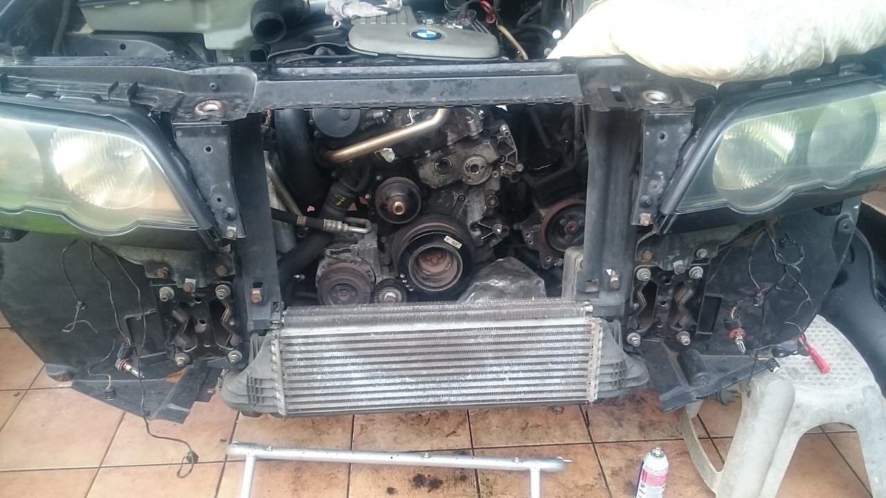

Bonjour tous le monde.
Je viens vers vous si vous avez une astuce ou une solution pour m'aider à sortir ce galet et son levier.
Je vous met une photo 😀.
Spécifications :
3.0d de 2003 X5 m57.
Code de production: Fa71.
Merci à tous
Daniel

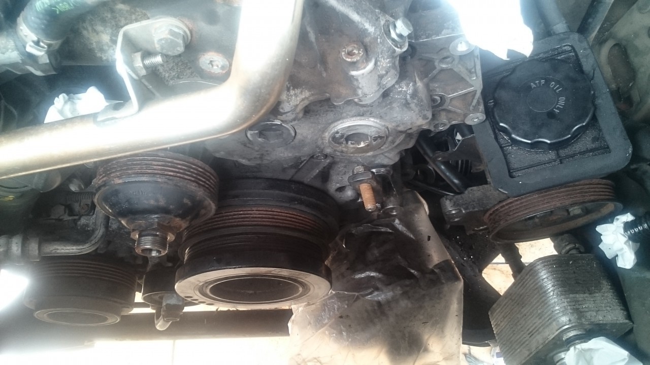

Remet le galet dessus enlève l’écrou qui est derrière qui tient le tendeur et tu fait bouger le tendeur de gauche à droite comme si tu le tender et tu fait levier avec un gros tournevis pas trop fort il viendra. Je l’es fait deux fois et sa a marchait.

salut pour le sortir il faut que tu desserre le boulon de 8 placer (suis le tige du galet) derrière le bloc et ca vien tout seul

Merci pour vos réponses j'ai pratiquement tout essayé mais je pense que je vais utiliser un marteau à inertie pour. Le faire sortir mon levier est vraiment encré dedans.

Oui on n'a même tapé derrière avec un marteau ça bougé mais pas assez pour sortir le levier.
C'est carrément la voiture qui bouge quand je fais droite gauche 😂

tu a imbiber de w40 et laisse agir. les gauche droite pas trop la peine de forcer même ci ceula bouge de quelque minimetre c'est pour casser la merde qui bloque. a tout les coup le joint en bout de coude c'est barrer.

Me revoilà j'essaie avec de la wd40 une pince à étau et une grande clé plate de 32 c'est vraiment très dure mais je n'abandonne pas.

essaye de placer ta clé plate derrière le galet pour faire levier et avec la pince tu fait droite gauche tout en fessant levier avec la clef plate

Pour ma solution à moi
C'était du marteau et burin ensuite scie à métaux pour coupé la petite tige fileté qui dépasse du tendeur arrière.
Voilà problème résolu.
J'attends mes nouvelles pièces.
