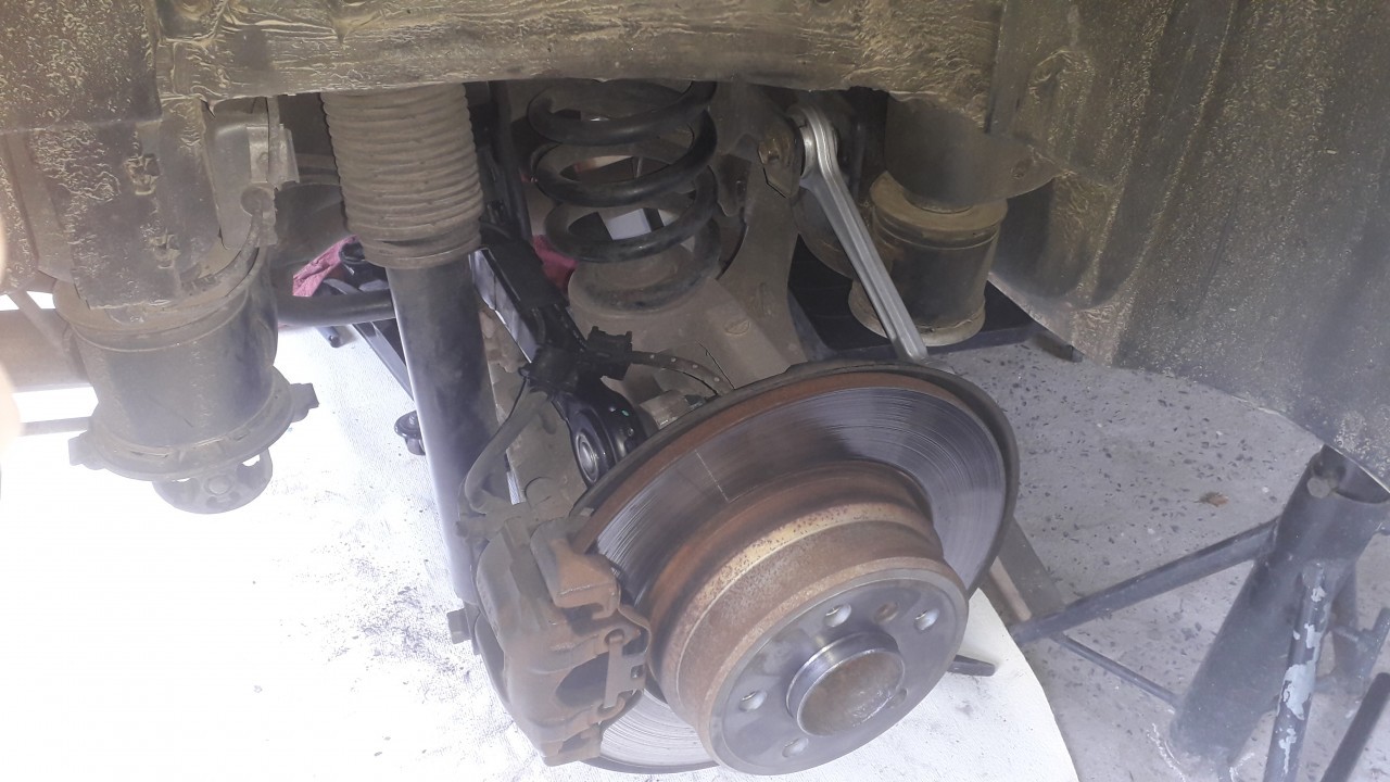

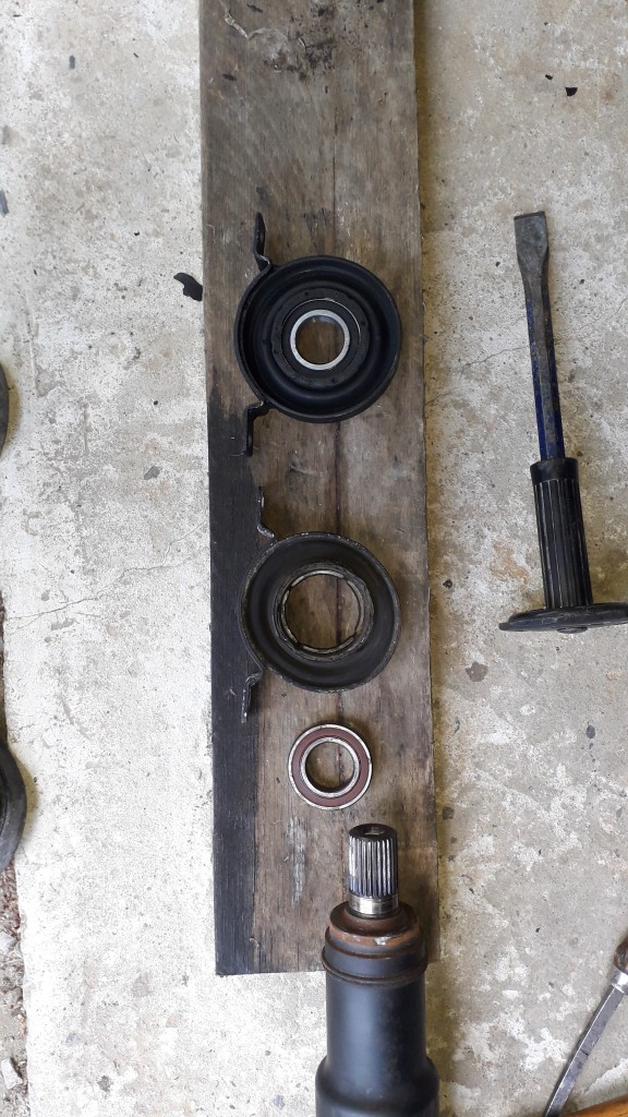

Bonjour à tous et à toutes me revoilà pour faire suite à mon léger problème de bruit et de vibration. j'ai remplacé les triangles supérieure de train arrière qui était HS.
j'ai remplacé le flector de sortie de boîte qui était en bon état.
j'ai remplacé le palier d'arbre central qui était moyen.
j'ai effectué vidange de pont avant, de pont arrière de boîte de transfert et également remplacer l'huile de la boîte de vitesse automatique avec sa crépine.
Ma vibration devait très probablement venir de mes triangle arrière qui avait du jeu . Le palier central d'arbre a également fait du bien .
