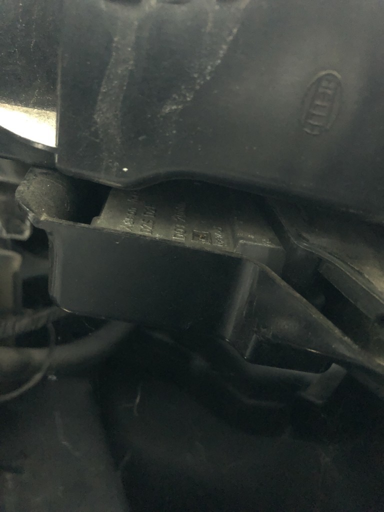

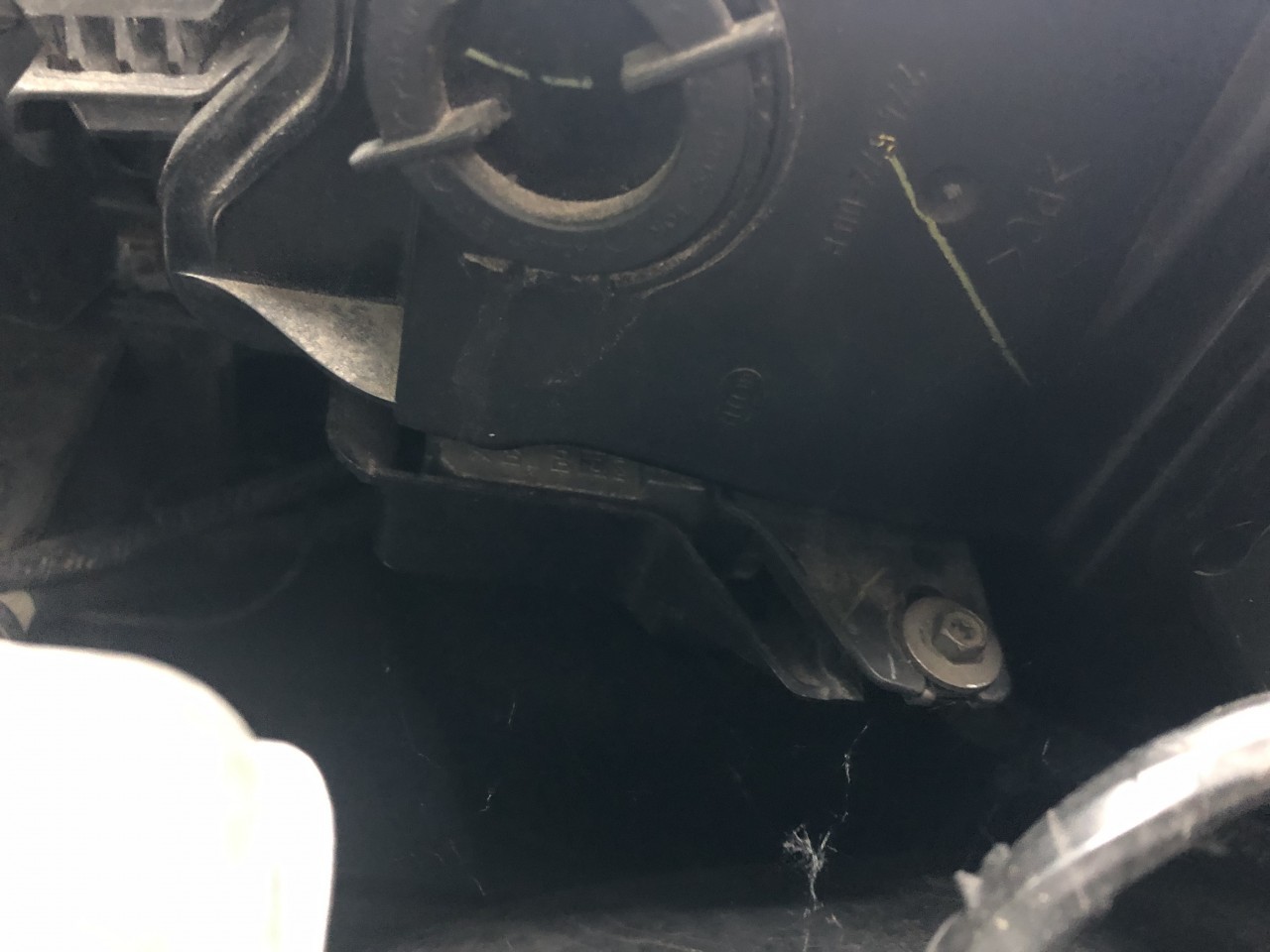

Bon alors je viens de regarder la bête.
En démontant juste le cache plastique de protection arrière du phare on voit le ballaste juste en dessous à l’horizontale. Comme sur le chemin et il ressemble bien à celui que tu as déposé en photo.
En regardant bien, il me semble qu’on l’atteint simplement en démontant le phare, sans devoir déposer le pare choc.
Je vais encore vérifier cela et vais commander le tout ce soir. En me décidant pour l’un de ces sites marchands. Car sur le website de Hella le modèle n’est pas tout à fait le même avec la référence que tu as mentionné. Ce qui est très surprenant.
