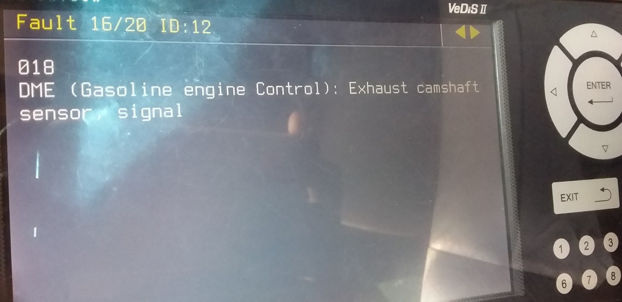

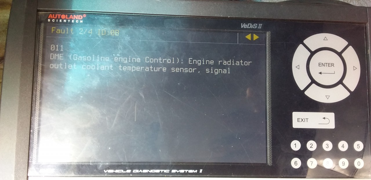

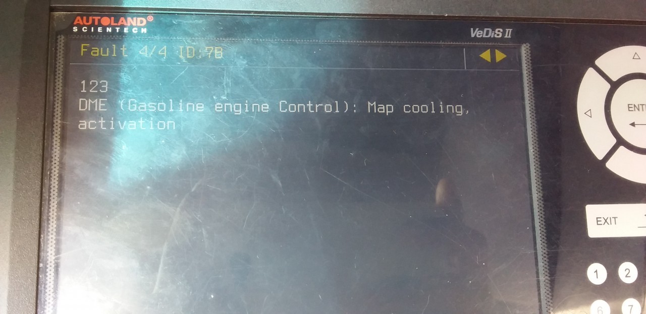

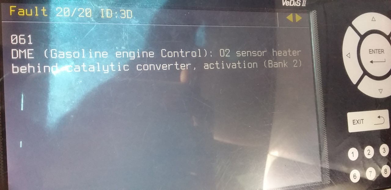

J'ai passé le diagnostic et j'ai eu 20 codes défauts dont les plus important à mon avis est : map cooling activation,engine radiator outlet coolant temperature sensor signal,sensor heater behind catalytic converter activation bank 1 &2, exhaust camshaft sensor signal,mass air flow sensor signal.
Voilà les codes qui me paraissent important je ne parle pas anglais non plus.

Peut être un problème au niveau du capteur de température moteur qui fait qu'il se met en mode dégradé ?

Thomas ,moi également je pense comme toi ,ce week-end je vais sortir ce capteur température moteur, je pense que c'est logique vue qu'elle ne démarre que une fois froide.
je vous tiens au courant ,si vous aviez autres choses je suis preneur
