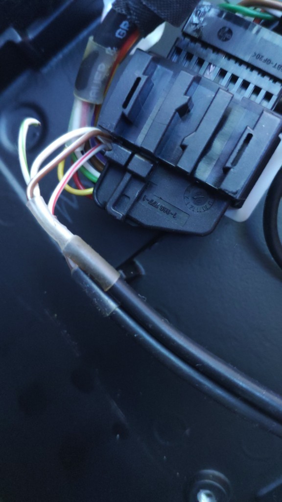

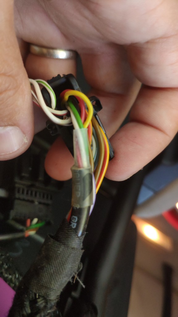

Après deux ans d'achat de mon X5, le microphone du téléphone n'a jamais fonctionné. (Le correspondant m'entend pas du tout). Je me suis Enfin décidé à chercher le problème. En fouillant sur le forum j'ai trouvé l'emplacement de la panne. Sous l'accoudoir, un fil coupé, net, a ras du plastique... A priori pas de doute ca vient de la. Par contre je ne sais pas trop comment m'y prendre pour réparer ca. C'est vraiment a ras et difficile d'accès. La soudure semble risqué vu les fils autour et chirurgicale. Quelqu'un à une idée ?

Il faut soit tenter une soudure sur place soit essayer de sortir la pin du connecteur.
Si tu n'as pas l'expérience, il faut trouver un gars qui bricole l'électricité auto.
Re: Fil micro téléphone coupé
Oui autant la mécanique ça passe autant ça... Je vais essayer de trouver quelqu'un qui est plus habile avec ce genre de choses. Merci !
