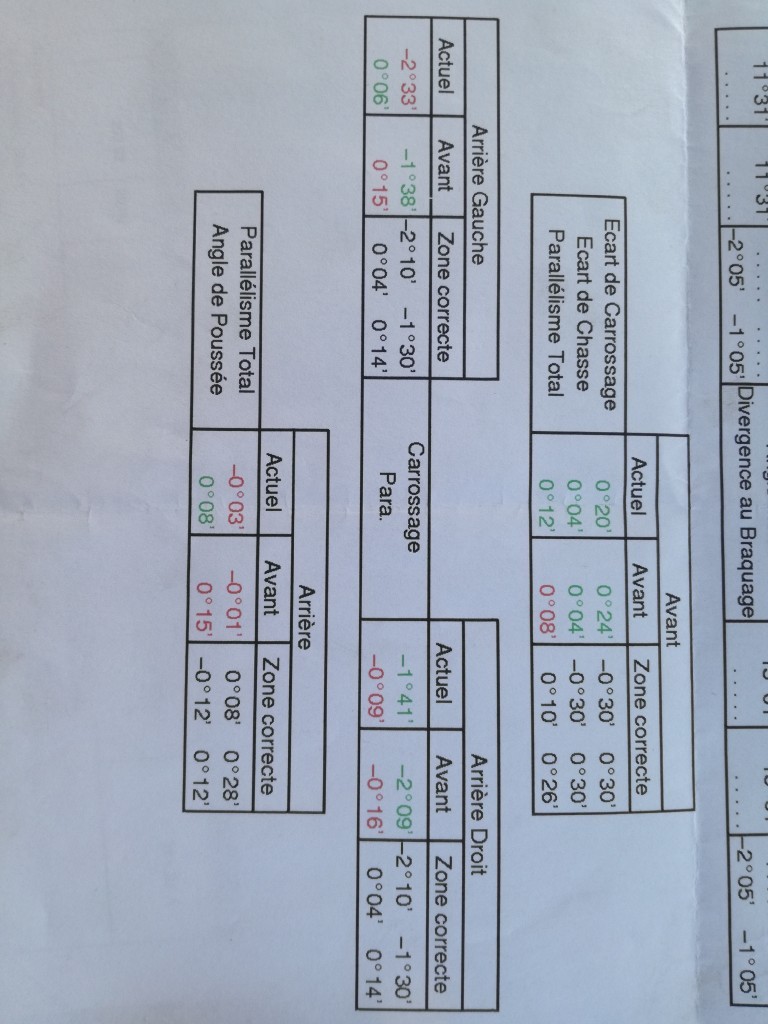

Je vous joins la photo du résultat de la géometrie qui pourrait peut être expliquer son mode "gordini" ?

c'etait la vouture a ma soeur et elle me la vendu avant de partir vivre a letranger il y a quelque mois. C'est ma premiere voiture donc j'aimerais en prendre soin. Quand tu parle de l'arriere tu parle de son mode gordini ? On ma parler du pot catlhityque a verifier et que ca coute cher ,est ce que ce modele en possede un tu pense ? merci beaucoup en tout cas pour ton aide

oui il y a un catalyseur mais si pas de panne et pollution ok au CT vas pas t'emmerder avec ça (et oui ça coute cher).
oui pour ton mode gordini check les silent bloc arriere, vu le kilometrage s'ils n'ont jamais été fait ils sont morts c'est sur.

oui elle est passée au CT il y a quelques moi sans soucis donc catalyseur jpense ok. j'espere qu'il va pas me lacher , il y a un moyen de lentretenir ou ce genre de piece lache dun coup et puis cest tout ?
pour les silent bloc je peux demander au mecano mercredi de cheker ca quand il change les ressort pneumatique arriere ca sera " sur le chemin" non ?

oui tant que la voiture est sur le pont ça coute rien de verifier les trains arrières.

à 270000kms j'ai du faire les 4 gros silent bloc du berceau arrière

je parle des 4 gros qui tiennent l'essieu arrière a la caisse, les miens était hs, résultat a chaque déformation de la route, dos d’âne, descend de trottoir ça tapait de l'arrière
