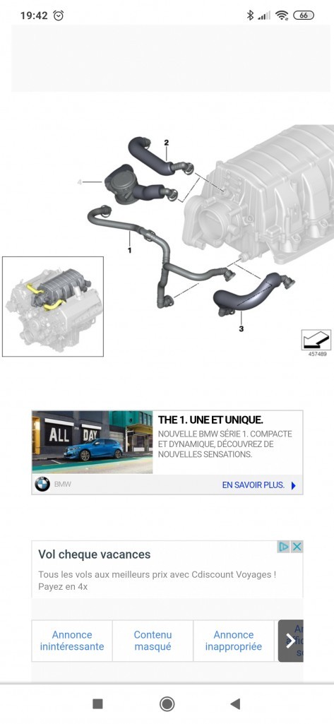

Vous n'avez pas d'idée? Moi non plus lol.... Enfin si mais j'essaie de creuser un peu sur le net. En fait il y aurait une durite de mise a l'air libre, ici

Re: Odeur huile brûlée dans l'habitacle en pleine charge
Est ce qu'une de ces 3 durites serait poreuse...
Quand pensez vous!

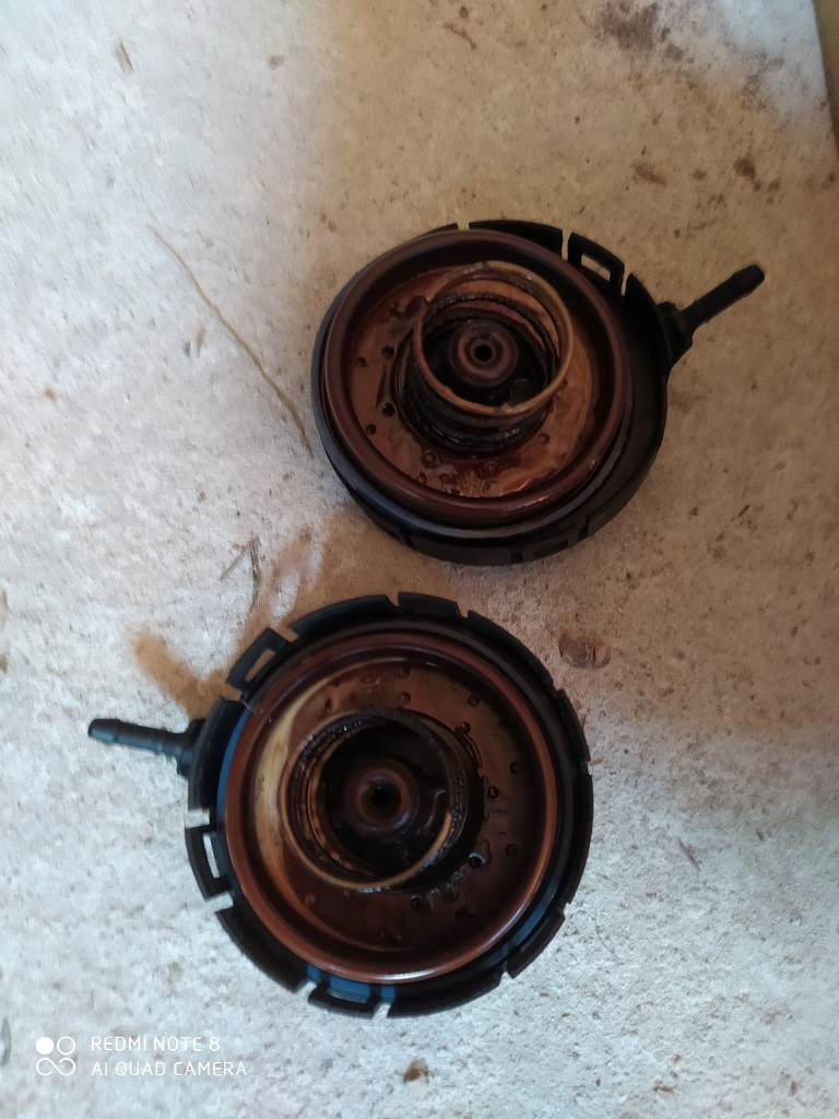

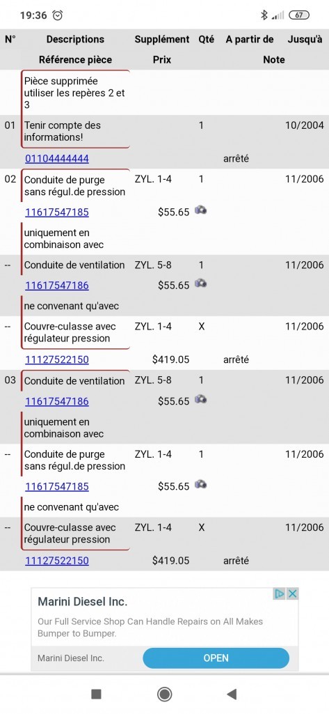

t'as regardé du coté des regulateurs? les miens etaient HS, piece 13
https://www.realoem.com/bmw/fr/showpart ... Id=11_3258
Je les ai commandé sans savoir que ces 2 bestioles pouvaient être à l'origine de cette odeur...
D'ailleurs penses tu qu'il soit possible qu'ils en soient a l'origine? C'est quoi leur rôle ?
X5 E53 4.8is 07/2004
désolé je connais pas leur role mais les miens étaient plein d'huile et n'étaient plus etanches donc oui en théorie ça peut sentir l'huile par la.

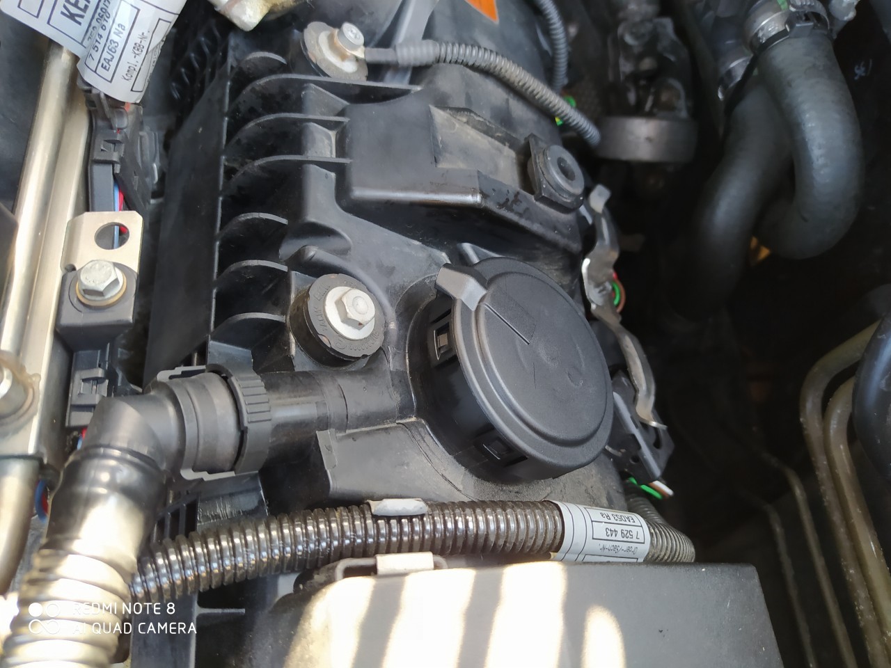

Pour information, je pense que mon odeur d'huile brûlé dans l'habitacle (lors de grosses accélération) ne vient pas de là.
Je viens de les changer par des neufs BMW et les anciens étaient bien étanche.
