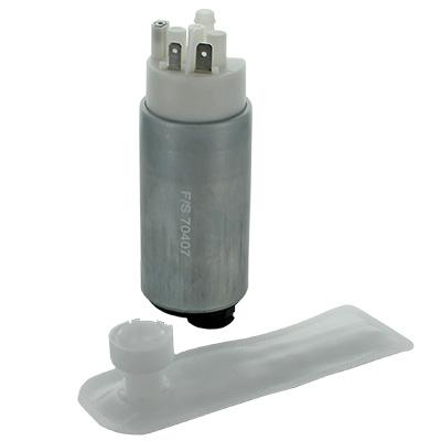

D'après les premier éléments (présentation) X5 30d de 2002
Il vous faudrait la référence BMW 16116763817...le prix en origine calme énormément + de 350,-EUR sur facture BMW
(250 eur pour les concessions les plus compétitives)...il ne s'agit pas de la pompe en elle même,mais d'un ensemble.
Soit la position 1 ci dessous
Beaucoup de concession,ne la propose également plus
Si certain du diagnostique je t'invite a ne remplacer que la pompe et non l'ensemble.
BMW du moins ne référence pas cette pompe au détail
Certaine concession BMW propose des alternatives comme avec l'équipementier SIDAT et sa référence 70407
Bien plus acceptable côté tarif puisque proposé pour moins de 40,-EU
Ou autre pompe compatible en respectant ces indices tarage à 3.2 Bar et débit de 130l/h
Seul inconvénient il faudra reprendre l'ensemble actuel et ne remplacer que la pompe...que du plaisir 8)
