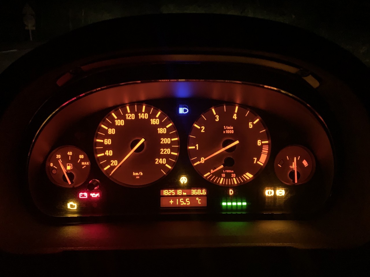

Hier mon e53 c’est mis en défaut avec perte du compteur de vitesse, du témoin de consommation et de l’arrêt du compteur kilométrique. Avez-vous un diagnostic connu ?

tu as quoi comme voyant allumé au tbd? tout cela?

Non ceux de droite et le voyant central .

ok ,
alors boitier abs hs...
cherche bien sur le net,ça doit être ça malheureusement ..
il existe des sociétés qui teste et répare le boitier a condition de le démonter et de l envoyer..
