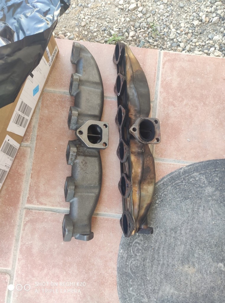

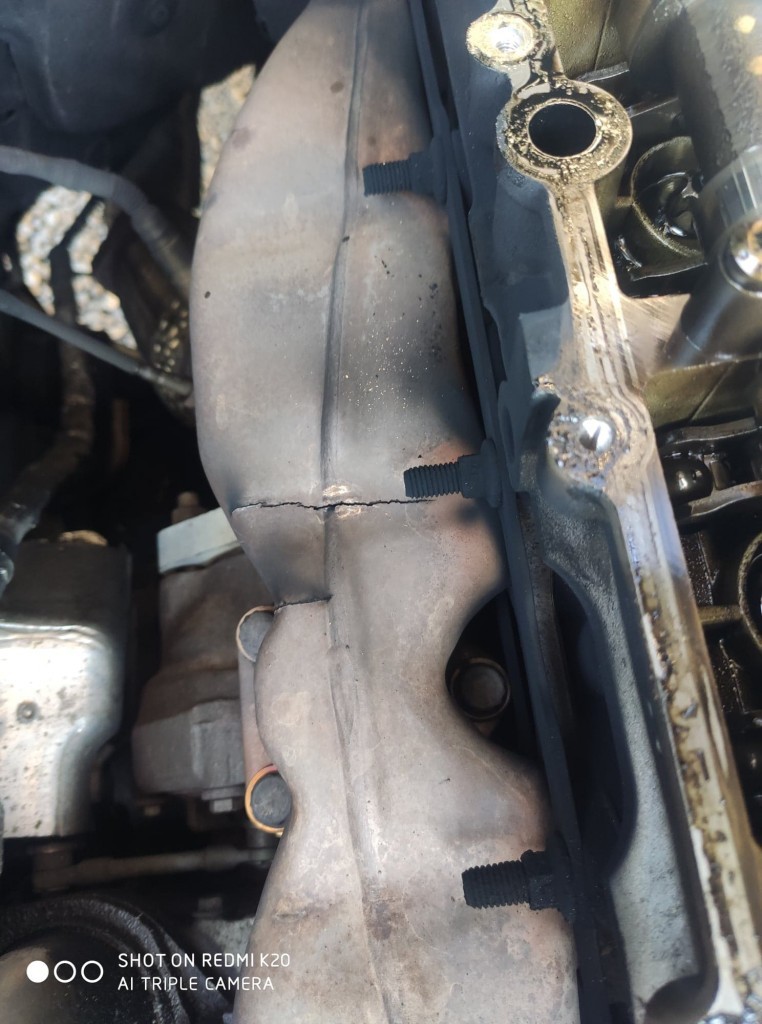

Et bé voilà, ce qui devait arriver arriva... Turbo cassé sur mon X5 3.0d. Quel joie de démonter 50% du moteur pour accéder et nettoyer tout les périphériques du turbo et son collecteur complètement fissuré. Petite question, est ce que quelqu'un a déjà remonté un collecteur fonte à la place de celui en acier d'origine ? Et avez vous des retour en ce qui concerne la qualité des collecteurs fontes ? Car je viens d'en monter un et la j'attends après mon turbo échange standard de chez iturbo à Tremblay en France 93. Bonne journée à tous

J'ai vérifié mon collecteur d'échappement en alu, il n'était pas fissuré.

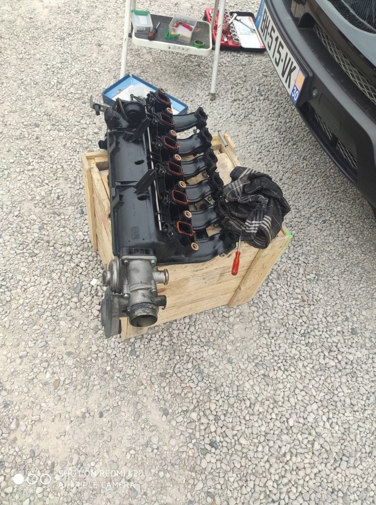

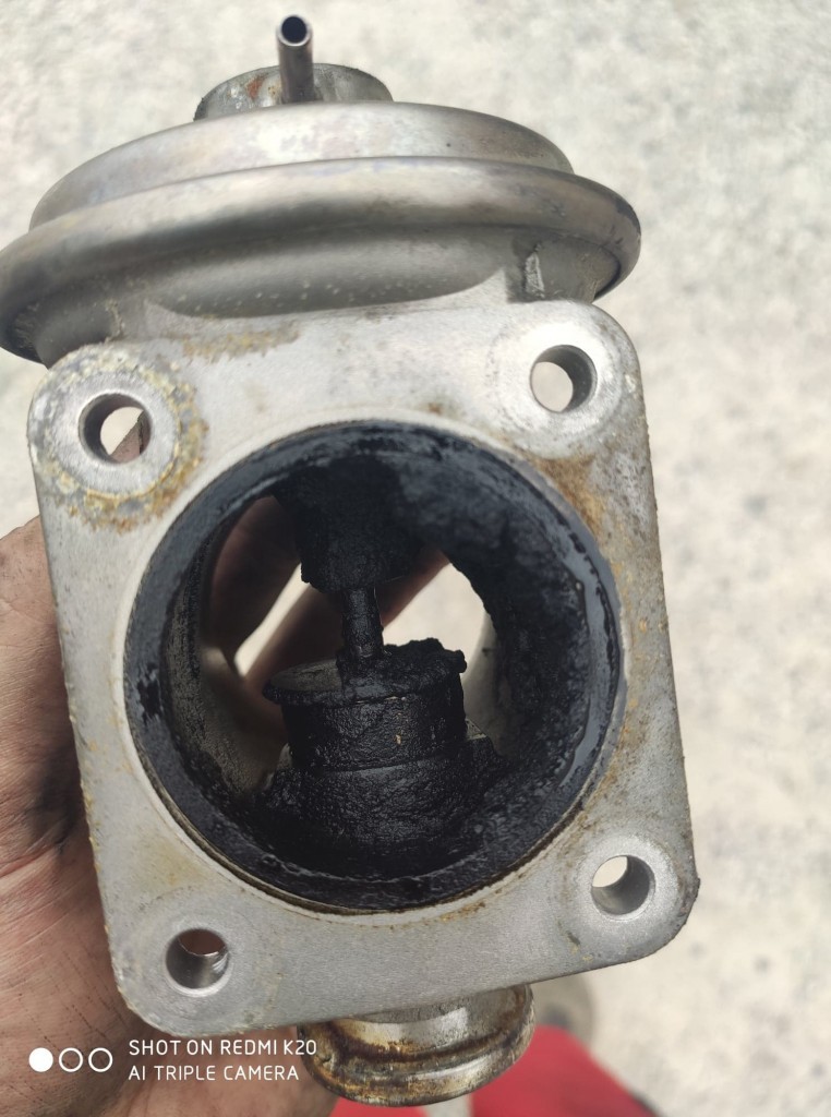

Petit retour sur le changement de turbo effectué il y a 3 semaines maintenant.
Un complément d infos pour ceux comme moi qui ne sont pas mécanos auto et qui n ont pas trouvé tout leur bonheur sur les forums.

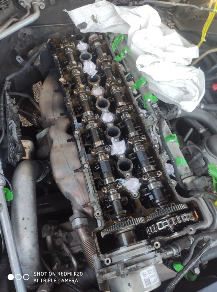

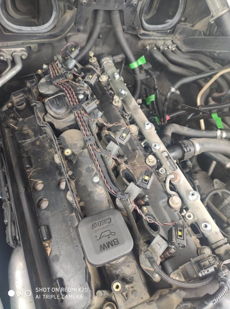

Pour le changement du turbo j'ai commencé par demonter cache moteur supérieur, le support du filtre a habitacle, le filtre a air, vidanger l'huile et le reservoir de lave glace pour plus d'espace.
Ensuite j'ai demonter le collecteur d'admission avec la vanne egr
Suivi d'un bon nettoyage necessaire
Ensuite les durites de carburant entre les injecteurs et la rampe d'injection
Puis les injecteurs en notant la place de chaque injecteur
Puis le cache culbuteur a demonter
L'étape suivante le collecteur d'échappement qui devait etre changer et remplacer par un modele en fonte
On accede a la partie superieure du turbo

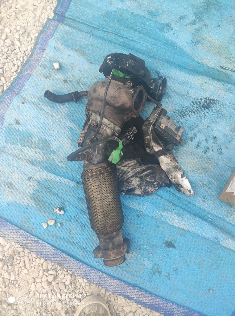

Ensuite on passe sous la voiture pour sortir le turbo avec la partie tressé qui va à l'échappement en demontant avant la plaque de protection qui tiens la barre stabilisatrice.
Pour le remontage faire l inverse
Bien aspirer les puits d'injecteur en ne laissant aucune impureté

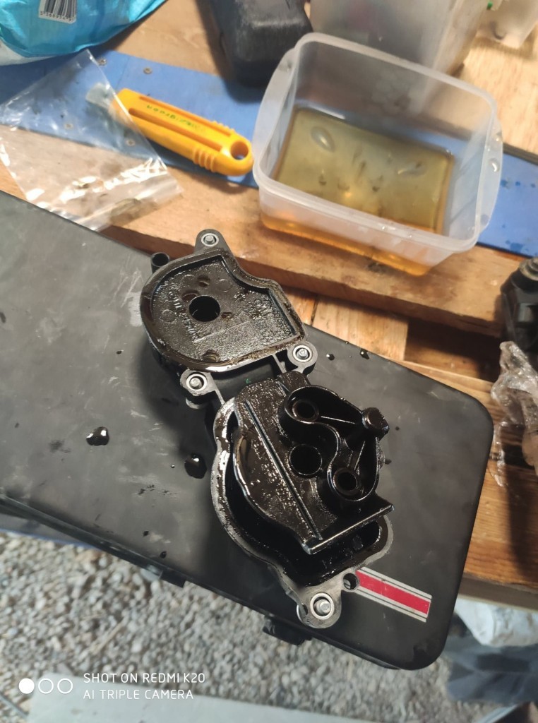

Changer le deshuileur et le filtre a huile
J'ai fait tourner le moteur sans le demarrer pour mettre en pression le circuit d'huile puis purger la ligne carburant pour chasser l'air apres le demontage des durites de carburant. Aucun probleme pour le redemarrage.
1500 km plus loin une autre vidange de faite pour avoir de l'huile bien propre.
Si ca peut aidé des personnes

Merci c'est super bien expliqué :Top: , ça devrait en aider plusieurs dont moi un de ces 4 si besoin :) c'est un phase 1 ou 2 ton X5 ?
On voit que tu as les clapets qui font peur sur le collecteur d'admission, tu les as laissés ?
benwall03
Messages : 31
Inscription : 29 juil. 2019, 14:17
Voiture : bmw x5 e53
Re: X5 casse turbo
Message par benwall03 »
J ai un phase 2 de 2006. Je viens d'apprendre qu'on pouvait les supprimer à l'instant. J'ai verifié l'état et nettoyé le collecteur avant de remonter comme d'origine.

grand merci pour ces photos.
