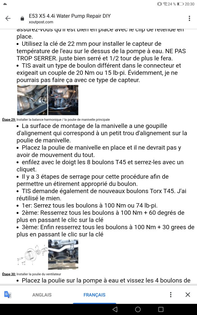

Je vais passer pour un gros relou mais....

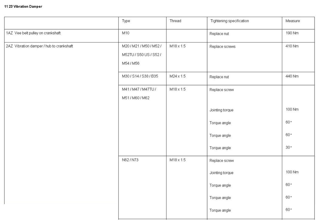

En lisant ce que tu m'a envoyé je suis dans le doute...
Il est mentionné 3 serrages à 100Nm 😲🎂
X5 E53 4.8is 07/2004
LeMax
Messages : 1355
Re: Couple serrage poulie damper N62
Message par LeMax »
Non, on est plutôt entre 400 et 450NM, là :lol!:
1er : 100NM
2ème : 100NM + 60° !
3ème : 100NM + 30° !
dans la procédure BMW, c'est 100NM puis 60° puis 60° puis 60°, ce qui peut faire 400NM.
Cela rigole pas ce serrage.

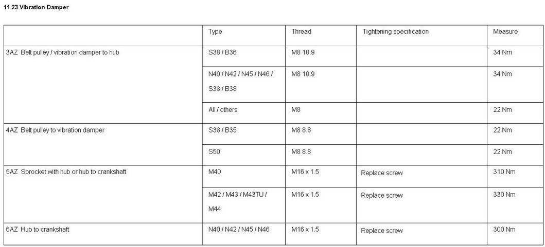

Donc on est pas à 22Nm....🤔🤔 Je pige plus rien là parce qu'il parle bien des 8 torx
LeMax
Messages : 1355
Message par LeMax »
2Az : Hub to cranshaft = moyeu au vilebrequin
3Az : vibration damper to hub = poulie de manivelle au moyeu
Le premier dessin, la procédure est l'installation de la poulie, montre les huit boulons et fait référence au couple 3Az, 22NM.
Ces boulons ne prennent pas 400Nm. le couple 2Az est pour le boulon central qui vient prendre sur le vilebrequin.
D'ailleurs, pour faire tourner le moteur (désengagé), c'est ce boulon qu'il faut faire tourner à la barre de force.
