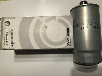

je dois remplacer mon filtre a gazoil sur X5 E53 3.0D phase 2. Ma recherche sur les sites du net ne me font trouver que les filtres a gazoil a une entrée et une sortie, alors qu'aprés avoir démonté la plaque sous le X5, j'ai bien vu que celui actuellement dessous possède 2 entrées et 2 sorties......??
Comment se fait il qu'on le trouve peu sur les sites du net ? Et surtout, quelle différence y a t'il entre les deux ?
Merci de vos remarques éclairées !

Ce fier au montage actuel peut être trompeur...si erreur auparavant
Idem pour les sites généralistes (oscaro,auto doc...) qui ne sont parfois pas très précis.
Il faut donc confondre,toujours,avec un ETK,qui références les pièces d'origine BMW plus précisément
https://bimmercat.com/
Tu sembles avoir un E53 produit après 10/2003
Il te faut donc la référence BMW (correspondance) 16126765756
et non cette version
