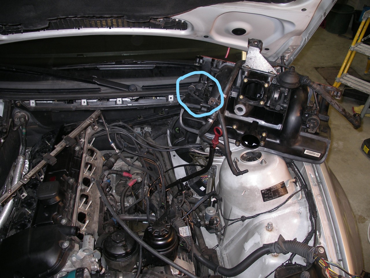

Bonjour a tous . J'en peu plus je sèche .... Sur mon X5 3.0i GPL de 2000 j'ai tous remplacer du débitmètre durite admission et reniflard mais rien y fait j'ai toujours ces code P0171 et P0174 :( . J'utilise Torque pour lire les code car je n'arrive pas a installer Ista , mon GPL fonctionner lorsque il en avait envie et maintenant il fonctionne très bien :D .
Avant tous ces changement mon ralenti était a 800tmn maintenant il es a 500 voir un peu plus.
J'ai trouver sur mon collecteur d'admission , une durite avec un boulon qui sert de bouchon . A l'origine je ne trouve pas sa fonction , sauf une photo détailler d'où on vois bien cet durite (en rouge) mais raccorder a une mécanique que je possède pas sur mon moteur. après cet durite plus rien.
sur certaine X5 je pense diesel mais pas essence , il y avais des volet dans l'admission , est ce que sur mon model sa exister aussi ?

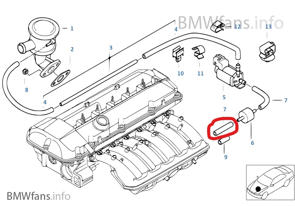

Sur cet deuxième photo on peu voir le départ de cet durite qui es relier a une soupape anti retour en bleu (que je ne possède pas non plus)
