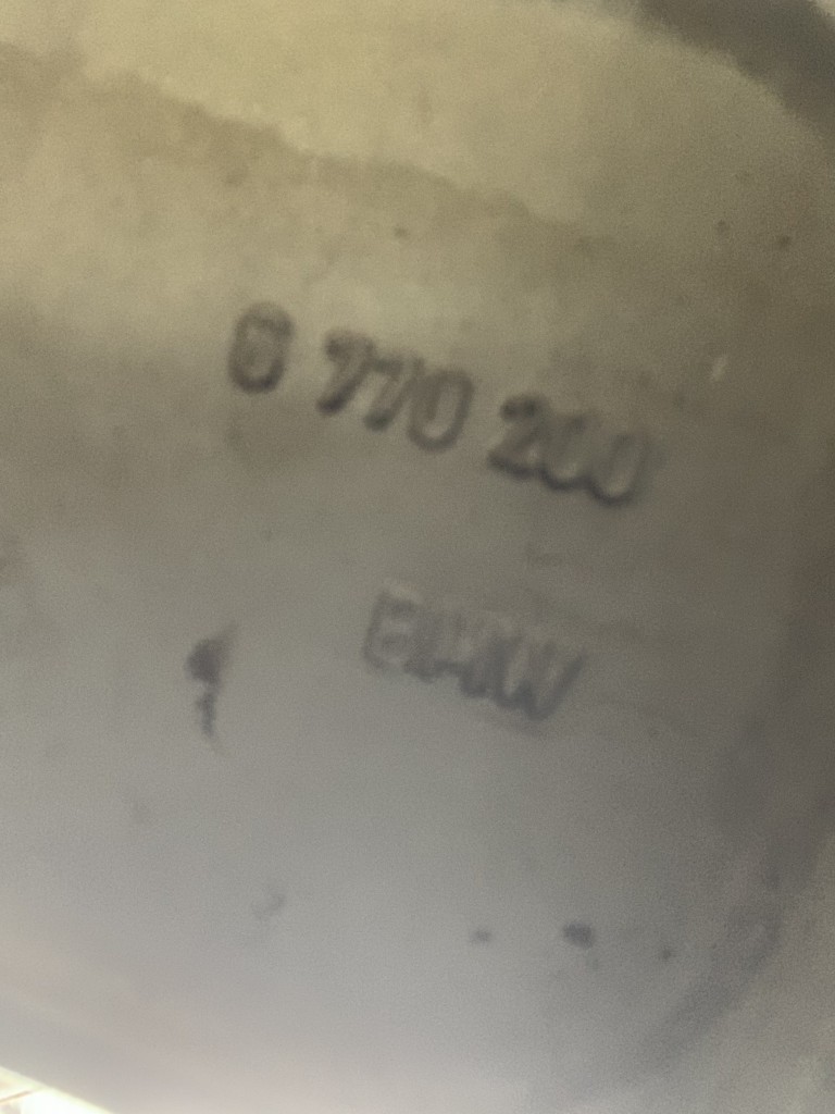

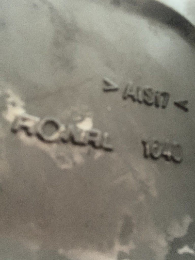

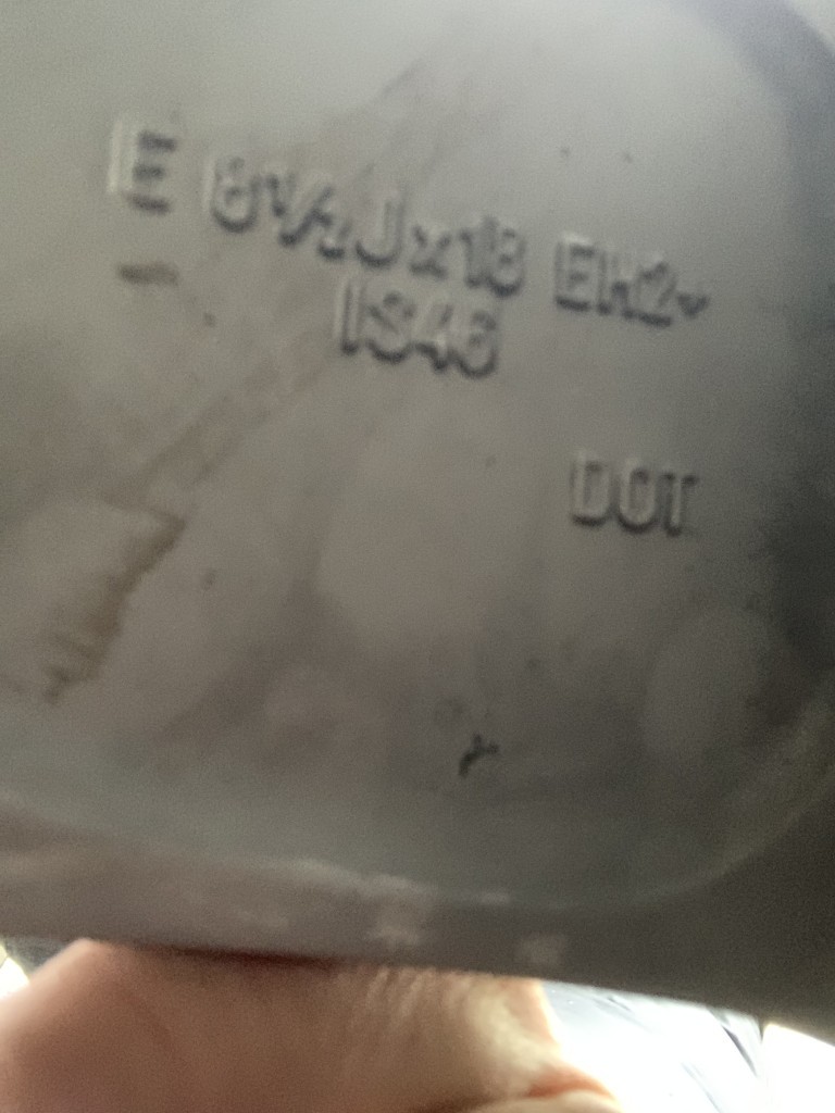

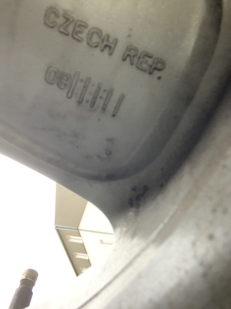

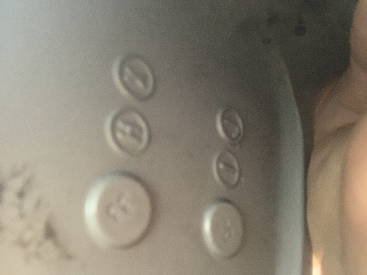

Re bonjour,
Après avoir démonté une jante
Voici les indications qui apparaissent sur les photos.
Les jantes hiver sont en 18 pouces
J’attends le retour du vendeur en espérant qu’il me donne le modèle sur lesquelles elles étaient posées.
Merci pour vos lumières.
Karo

Re: Cale de centrage pour 4 jantes hiver
Salut
C'est un pro qui t'a proposé ? (pourquoi ne fait il pas le nécessaire)
Pour moi c'est un débile si il donne compatible dans l'état...excuse je m'explique
Tu as un E53 X5
Et il te propose des jantes de X5 E70...soit le model "209"
Bref E53 diamètre moyeu = 72.60 mm
Jante "209" = 74.10 mm
Il te faudrait (demande des comptes au vendeur) des bagues de conversion 74.10 mm vers 72.60 mm
...par contre très intéressé par une présentation visuelle de la belle :tongue:
Un E53 avec un nouveau voile,c'est clairement...intéressant 8)
:D
