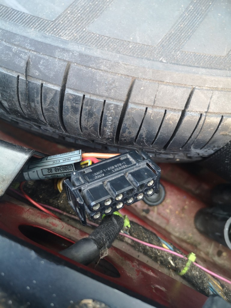

Bonjour à tous.
Je viens d'acquérir un x5 E53 pour tracter mon van.
Et je viens de m'apercevoir que le faisceau n'allume aucune ampoule.
J'ai regardé le fusible de 20A et il est bon.
L'attelage est un Westfalia estampillé BMW. Donc peut-être d'origine.
Quelqu'un pourrait-il me donner l'emplacement du boitier du faisceau.
Merci d'avance.

As-tu commencé par vérifier ta prise ?
7 boches? 13 broches?
S’il est d’origine , quand tu passes la marche arrière, et que ta prise soit connectée , tu dois avoir un zoom de ton image …

Merci pour ta réponse.
La prise 13 broches est bien là avec adapteur 7 broches d'origine Bmw.
Par contre je ne comprends pas la manip avec la marche arrière et l'image.

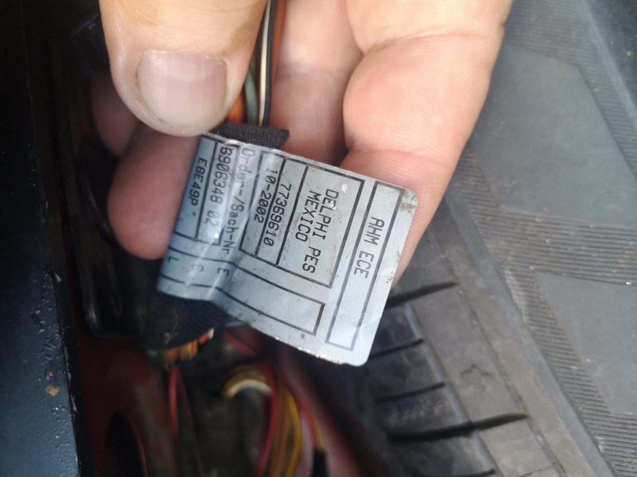

Il y a cette ce connecteur non branché qui est au milieu derriere un cache côté crochet.
Messages : 17217
Re: Faisceau attelage.
Voici ce que je viens de trouver …
Ça ne me parle pas trop… mais peut-être qu’avec le photo , et le visuel sur place , ça va t’aider …
Concernant le câblage , il y a eu plusieurs versions …
Peux-tu me donner ton vin ?
Tu n’as pas de défauts qui s’affichent ?
