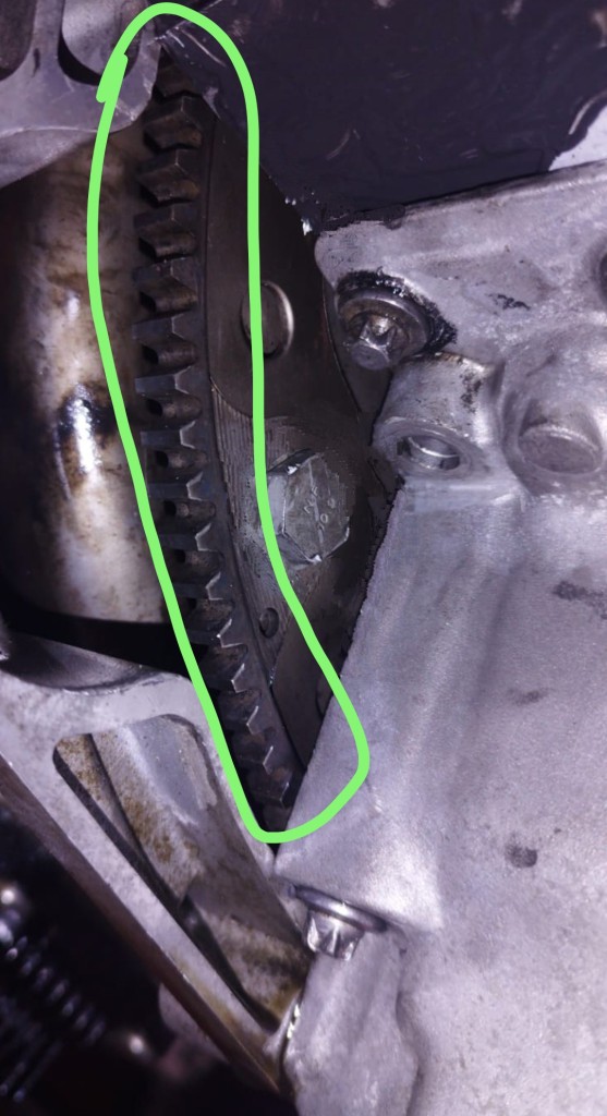

-chose qui était bizarre (voir la photo) ce sont les 6 vis qui tiennent le volant moteur qui venait presque frotter contre le carter moteur, comme si que le convertisseur appuyé sur le volant moteur, j'ai bien remonté avec de la loctite frein filet ainsi que serrer à 70 nm et une fois les vis serrées il y avait que 3 mm entre la tête de vis et le carter moteur.
le bruit viens pas de la courroie d'accessoire , et je n'ai pas l'impression que ça vienne du bloc moteur,j'ai comme l'impression que ça provient du volant moteur ou boîte :/

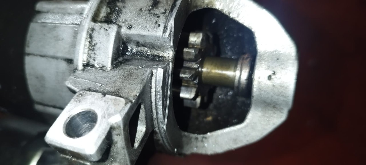

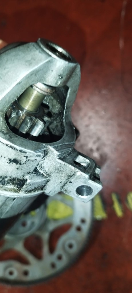

UP! re , après inspection , on dirait que j'ai la couronne de démarreur (volant moteur) qui frotte sur le démarreur,
comment c'est possible, le démarreur a été remonté comme d'origine 🤔

As-tu pu trouver une solution, j'ai exactement le même probleme apres remplacement de mon moteur (n57d30b) par un reconditionner
La seul difference est que je suis certain que Le convertisseur, ne met pas en contrainte ma roue denté
