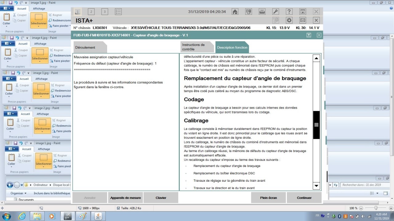

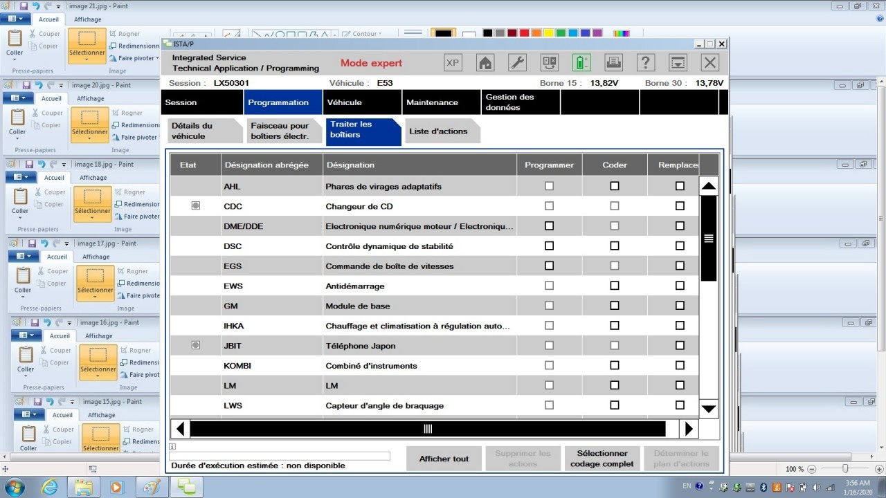

Re: Voyant DSC/4x4 allumé
bonjour
j'ai quand même rebranché la valise BMW (ISTA D et P).
ISTA D dit qu'il faut d'abord codé puis calibrer lorsque l'on change entièrement ce capteur.
J'ai lancé ISTA P que je ne connais pas encore très bien.
Effectivement le codage du capteur est possible avec ISTA P.
Pour ma part je n'ai que calibré sans faire le codage et cela a fonctionné.
Je rappelle que j'ai acheté un capteur d'occasion avec exactement la même référence que le bien monté sur la voiture.
La personne qui a tenté avec l'outil BMW a t'il tenté le codage ou simplement le calibrage ?
Je crois me rappeler que tu es loin de moi (je suis à coté de Marseille) ?
je tente de joindre des copies d'écran
cordialement

Il à utilisé ISTA P pour tenter le codage. je t'ai mis une photo ou l'on voit la copie d'écran d'ISTA P en mode Expert et le codage possible (derniere ligne sur l'image).
ISTA est le top et à coup sûr le meilleur.
Par contre le logiciel est tellement important qu'il est vendu installé sur un disque dur de 500 GO et coute autours des 70 euros chez les chinois.
De plus il est préférable d'acheter un boitier ICOM associé à ce dernier et là l'ensemble (toujours chez les chinois) monte autours des 300 euros livré.
De plus ensuite effectivement il faut un peu d'apprentissage ..
J'ai choisi cette valise car c'est vraiment le top et utilisée par BMW et j'avais envie de rouler avec un véhicule haut de gamme, mais surtout pas le mettre au garage pour régler les problèmes (vraiment trop cher !!!).
C'est vrai le X5 est assez complexe comme surement d'autre véhicule de cette gamme comme le Q7 ou le Porsche cayenne mais connu pour sa robustesse moteur !! donc en résumé j'ai investi dans la valise ISTA + ICOM mais pour l'instant j'arrive bientôt à zéro défaut au diag !! et dieu sait si je me suis fais avoir en achetant ce X5 !! ce problème de capteur d'angle de braquage était pour ainsi dire le plus simple !!!
Dans Lebon coin certains offrent leur service avec des valises pro pour pas cher !! tu n'aurais pas cela autours de toi.
En précisant bien que ton capteur doit être auparavant codé.. tu m'as dit qu'il y avait eu une personne avec l'outil BMW ..
