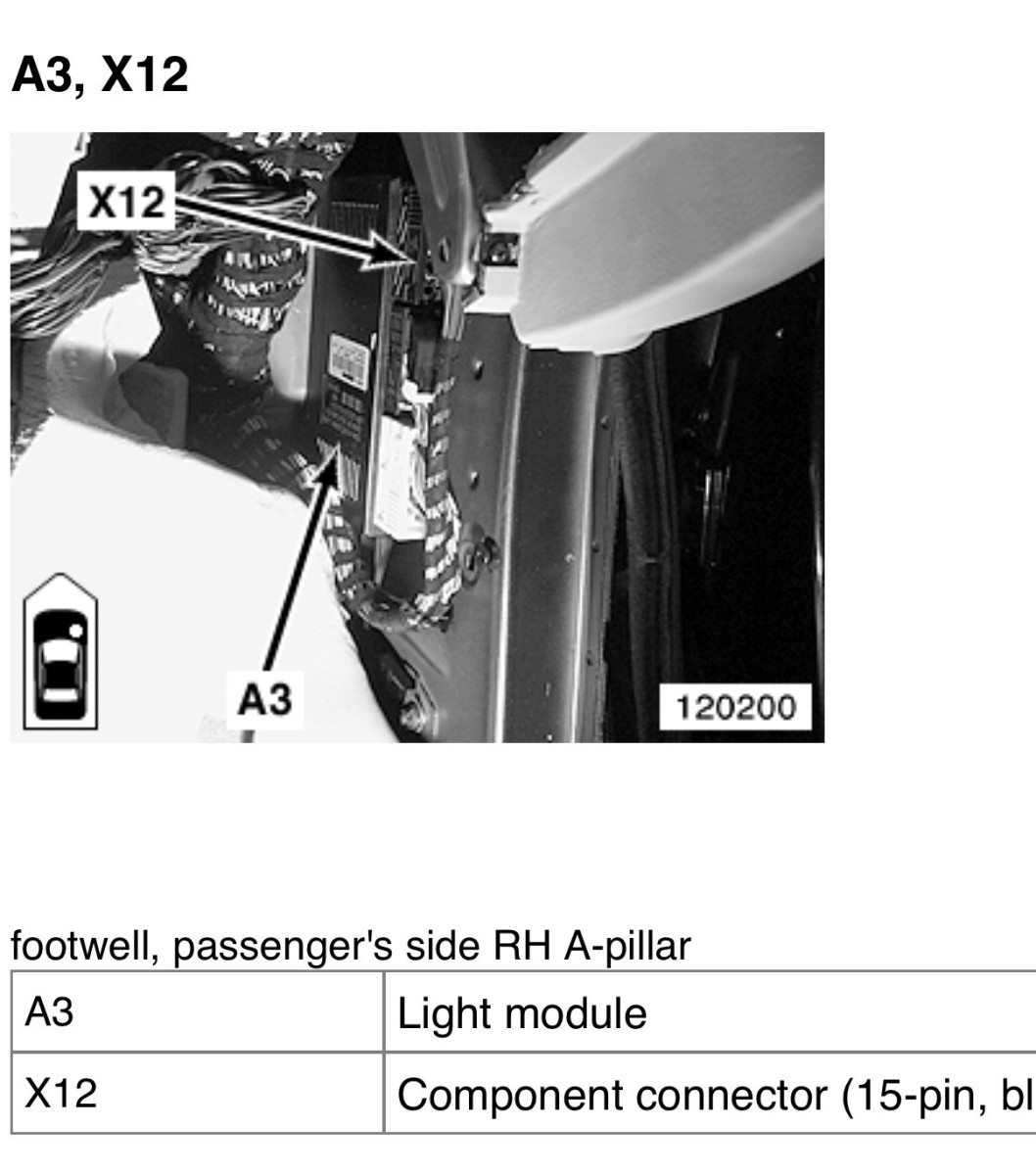

Messages : 17216
Re: Problème feu de route
Tu as quoi comme version de feux ?
Xénon ? Pas xénon ?
Quelle année/mois ta voiture ?
A priori , il y a un module électronique A3 qui gère l’éclairage …

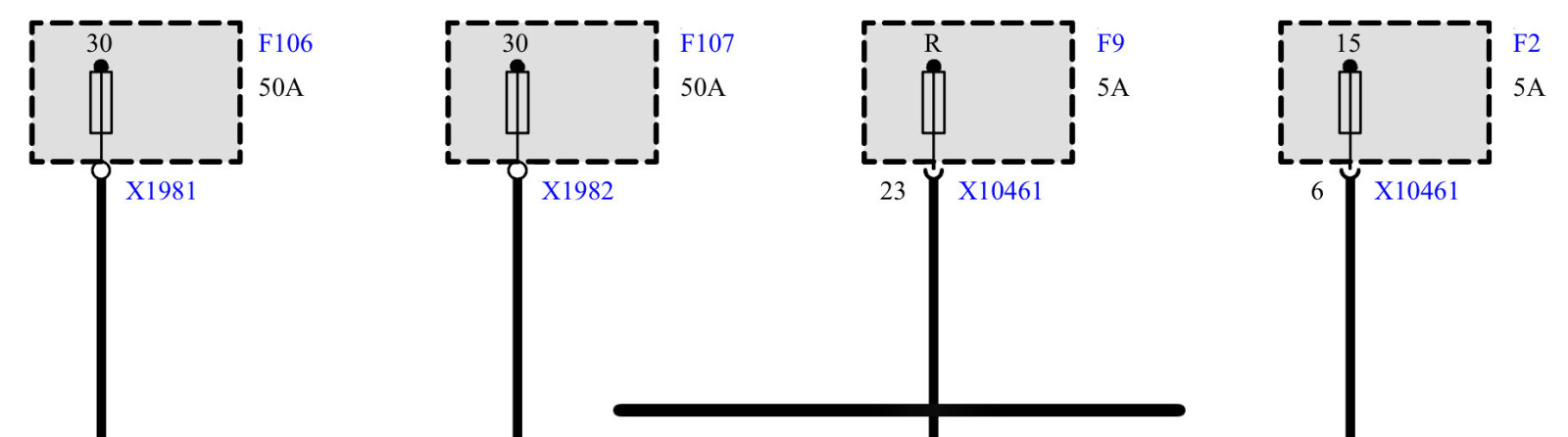

Messages : 17216
Voici l’emplacement du A3
Et la liste des fusibles qui gèrent l’éclairage…maintenant , lequel est lequel ?? F106,F107?
Et pour ta question que chaque feu a son fusible , c’est possible chez bmw , et même réel ….dans les dernières versions , chaque feu est autonome par rapport à l’autre ……
