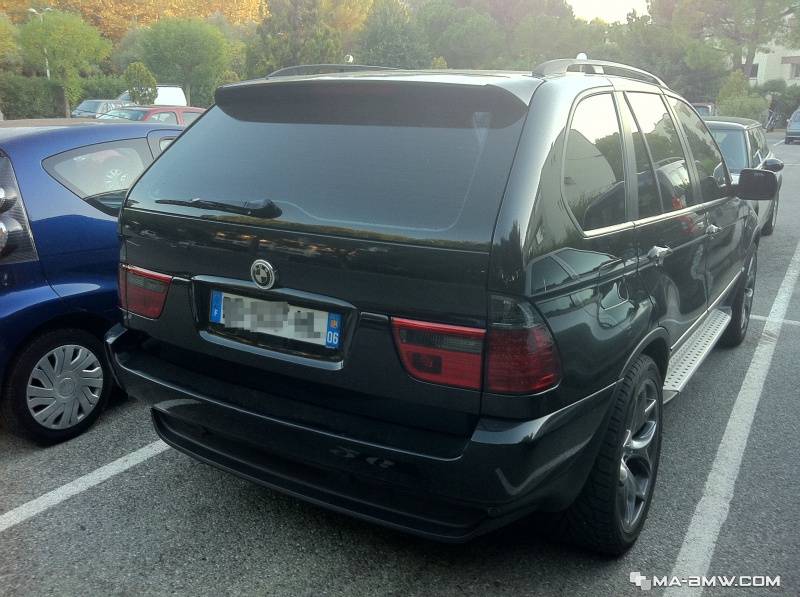

yayacannes
Messages : 167
Voiture : BMW X5 E53 3.0D
Re: "VERIF FEUX ARR" suite montage feux à leds
Message par yayacannes »
Tu les as acheté ou les tiens ?
Voila ce que ça donne sur le mien...
