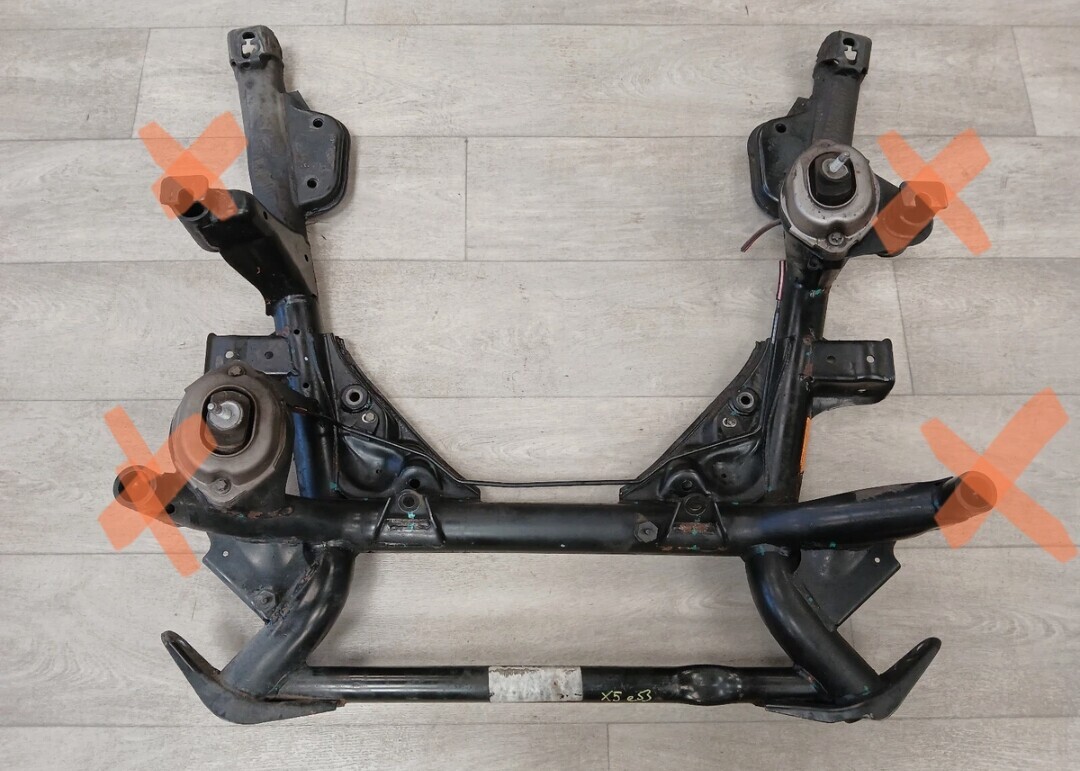

Bonjour à tous, j'avais un bruit de claquement au niveau du train avant lors des manœuvres. Que je n'arrivai pas à cibler et qui s'amplifier au fur et à mesure...
Après de longues heures passées en dessous au-dessus, à droite à gauche et à monter et démonter... À essayer de trouver ce fameux claquement, grincement... 🤔😓 Difficile a déterminé... A cibler... Bref ce soir je dors tranquille!! 🫣😮‍💨 Nos belles bêtes sont très capricieuse, mais on oublie vite dès qu'on reprend le volant tellement c'est fun!! 😎
Nombreux diront c'était évident, certains diront merci pour le partage. Le but étant d'aider a solutionner un problème chose faite pour ma part🫡
Le problème!? : C'était le berceau !!!
J'ai remplacé 80% de mon train avant... rotule axiale, bras inférieur, biellette stabilisatrice, silent bloc barre stabilisatrice... Toujours ce craquement de M🤬.
Avec mon binôme YJ on a fini par cibler ce fameux bruit. Les points d'ancrage du berceau étaient desserrés 4 écrou !! 🙃 Au possesseur de X5 E53 ou E70 ce problème est connue mais difficile à interpréter(tellement de couple et de pièces en mouvement, checker les visses la dessous vous serez pas déçu)(le cache de protection alu carter moteur on tendance à ce desserrer aussi). Pensez-y avant de remplacer des pièces qui n'était pas forcément nécessaire. Un mal pour un bien comme on dit 😉. Du coup problème solutionner et un train avant neuf et monter dans les règles de l'art. Quel plaisir !!!
Merci YJ et ML pour le soutien matériel et psychologique 😅🙏

merci pour l'info :top: :top:
faut-il remplacer les écrous ou juste les resserrer? et a quelle couple de serrage?

Resserrage la clé dynamométrique est dans mon bras 🫣😅
