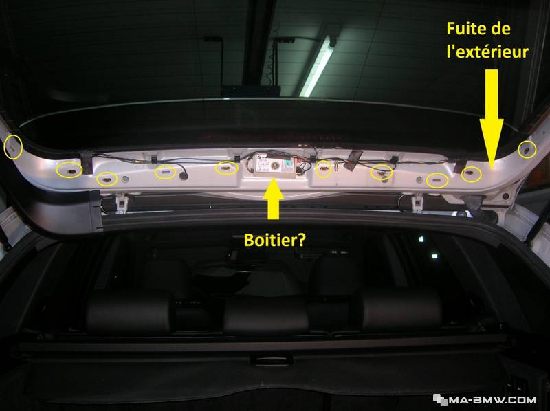

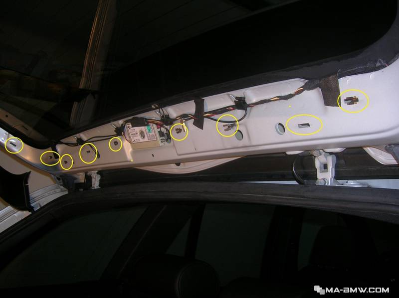

Voici quelques photo sur les clips de fixation des garnitures du hayon et la fixation du becquet. J'avais une petite infiltration d'eau dans mon hayon sans conséquence mais toujours quelques gouttes d'eau qui tombaient dans le coffre à l'ouverture du hayon. Je me suis décidé à tous démonter. Les photo ne sont pas :Top: et en plus panne de batterie pour le démontage du becquet de coffre.
Garniture du panneau inférieur - retirer 2 vis dans les 2 trappes "prise de doigts" + les 2 lampes d'éclairage coffre et le reste tient avec des clips cylindriques plastic blancs
Garnitures latérales - Tenue par clips métalliques - pas facile - à éviter par temps froid
Garniture supérieure - Tenue par clips métalliques - remontage pas très facile
Boitier avec co-axe blindé? GPS ? Ampli antenne?

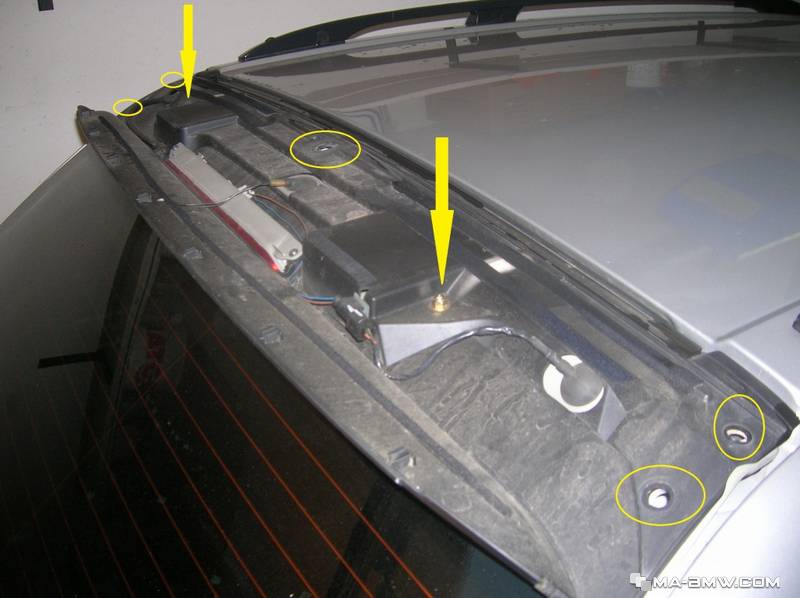

Démontage de la partie supérieure (peint) du becquet par 5 vis depuis l'intérieur du hayon - et ensuite 2 écrous pour oter la partie inférieure du becquet .
Et là, découverte d'un passage de fil (du 3ème feu stop de mémoire) mal positionné, très certainement mal remis en concession ou en carrosserie :Nul: ... et maintenant plus de fuite. :lol:

De passage sur le site, juste une précision pour le démontage du béquet ou spoiler ( dernière photo du tuto) il y a 5 vis et non quatre ( deux sur chacun des cotés et une presque au milieu des deux charnières). Je pense que c'est une faute de frappe car sur la photo il y a bien 5 cercles jaunes :coucou:
