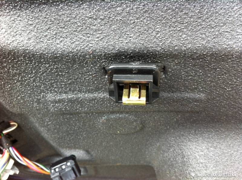

Vous prenez le problème à l'envers ce n'est pas l'agrafe qu'il faut dégager mais la pièce sur laquelle l'agrafe se clip .
Explication :
Il ne faut pas essayer de dé-clipper l'agrafe. C'est le support rectangulaire noir qui doit être retiré de la garniture, au démontage ce support doit rester solidaire de l'agrafe . Au remontage il sera solidaire de la garniture.
Pour que l'agrafe centrale et son support en plastique se dégagent facilement il faut juste soulever le panneau sans effort.
IMPORTANT : ne pas tirer vers soi .
Si ça force,en partant du principe que vous avez retiré toutes les fixations, c'est que les agrafes placées sur la portière qui tiennent le haut du panneau ne sont pas bien dégagées et empêchent la montée, donc bien les dégager, au besoin mettre une petite cale en bois pour les empêcher de revenir dans leurs logements et veiller à ce que rien ne gêne une montée verticale (de 10 mm maxi) notamment coté rétroviseur.
Sur la garniture l'emplacement du support qui reçoit l'agrafe est une découpe et forme une sorte de T inversé. En regardant la photo on comprend que le profil de l'ouverture est ouvert sur le bas et qu'il faut soulever de quelques millimètres le panneau pour dégager ce support de son emplacement et qu'il va rester sur l'agrafe
La fameuse agrafe en place sur la portière qui a gardé le support plastique lors du soulèvement, il faudra le remettre en place dans son logement sur la garniture avant remontage

Avec tout le respect que je vois dois, je tiens à préciser que c'est dans un premier temps la méthode que j'ai utilisé pour essayer de démonter ma garniture de porte. La garniture de X5 étant tellement rigide, et les fixations supérieures tellement longues qu'il m'a été impossible de déboiter la fixation en question. Je n'ai eu comme seule issue de casser le clips à l'aide d'un tournevis, en passant mon bras entre la portière et la garniture.
Je suis allez ensuite chez BM pour commander un nouveau clips, c'est la réf 51 41 8 156 532 pour le X5. C'est dommage je ne l'ai pas pris en photo, mais il ne ressemblait pas au vôtre qui semble être celui d'une E39 ou E46, pour lesquels votre méthode est effectivement la seule possible.
Le clips des E53 (X5) possède un trou sur la partie supérieure, comme je le dessine sur votre photo.
C'est par ce trou que je passe ma pige ou mon tournevis. Possibilité permise par la disposition de ce clips, juste en dessous de la poignet d'ouverture, ce qui n'était pas le cas sur les berlines.
J'ai testé la méthode sur la porte arrière avec beaucoup de réussite.
Thierry

C'est bien un montage de X5 et c''est exactement la même pièce que la votre, si on ne voit pas le trou indiqué c'est simplement qu'il est sur l'autre face et qu'il est masqué par le film de protection épais (qui sera abimé en utilisant un tournevis). Sur ma photo la pièce reste sur la porte et sur la votre reste sur la garniture nous ne voyons donc pas la même face. Je peux vous garantir que j'ai démonté pas mal de garniture de E53 sans tournevis et sans rien casser pour cette fixation. Ceci dit pourquoi faire simple quand on peut compliquer.
Voir # 14
