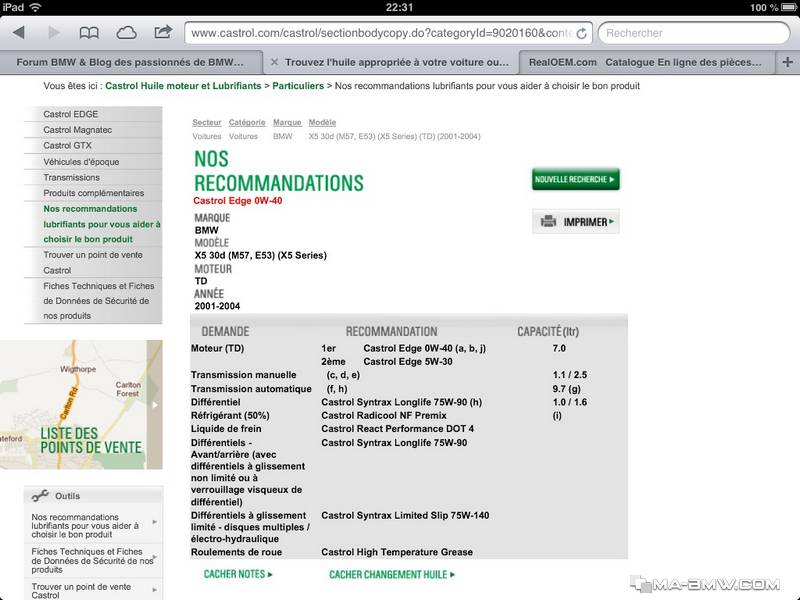

Pour ma part c' est Castrol, utilisé comme huile d' origine chez BMW :
C'est, bien sûr, le même tableau que j'ai vu sur le site de Castrol... et qui m'a incité à créer ce topic ! :study:

Attention! Cette huile est préconisée pour X5 E53 et non E70 selon le site!
Commandé sur oil-car.com un bidon de 5 litres de Castrol Edge 0W40... pour 63,80 euros... livraison comprise ! :Top:

Sauf erreur, voici ce qui est préconisé pour ton X :
Et je crois aussi que 5 litres ne suffisent pas pour la vidange :study:
Ce n'est pas pour faire la vidange (je laisse ça aux pros !), mais pour des remises à niveau... je préfère avoir du stock !
Merci pour la fiche "spéciale E70" que je n'arrivais pas à trouver ! :Top:
