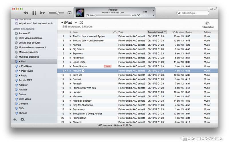

Voici donc le tuto pour créer les playlists. Il y a peut-être (certainement) plus simple, mais sur Mac, c'est la solution que j'applique et qui fonctionne.

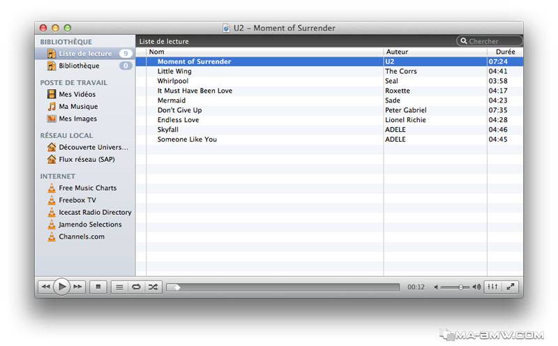

Avec VLC (1, 2 et 3 puis passer à 4, etc.) ou iTunes (3 bis puis 4, etc.) :
1 - Ouvrir VLC
2 - Glisser les morceaux dans la fenêtre de VLC
3 - Une fois la liste constituée, dans le menu "Fichier", cliquer sur "Enregistrer la liste de lecture"

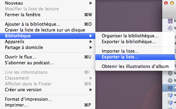

3 Bis - sur iTunes, il suffit de sélectionner la liste ("•iPad" dans l'exemple)
Et exporter la liste de lecture depuis le menu "Fichier"

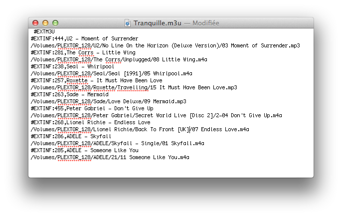

4 - Ouvrez le fichier avec un éditeur de texte Notepad (Windows) ou TextEdit (Mac)
A cette étape , il va falloir "nettoyer" le fichier pour le conserver que les emplacements et le nom des fichiers et enlever les références tel que :
#EXTM3U
#EXTINF:444,U2 - Moment of Surrender

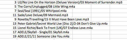

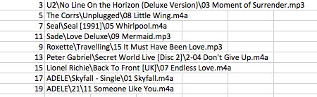

6 - Coller le tout dans Excel. J'utilise Excel pour simplifier la procédure et conserver l'ordre établi des morceaux. Sur de longues listes, le travail est moins fastidieux.
Sélectionner la cellule B1 puis Ctrl+V
Numéroter les cellules de la colonne A pour obtenir le résultat suivant :
7 - Trier l'ensemble selon la colonne B pour obtenir le résultat suivant :
8 - Supprimer les lignes contenant les valeur #EXT... pour ne conserver que les lignes avec les noms de morceaux.

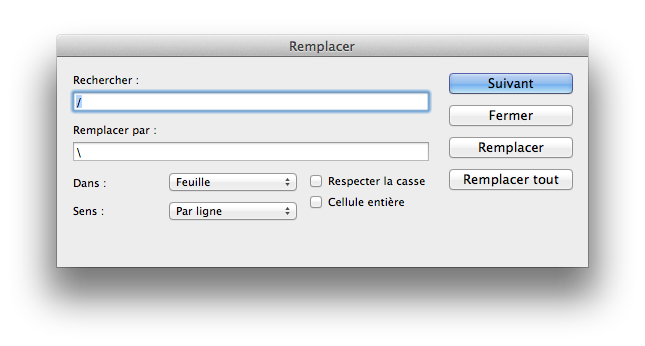

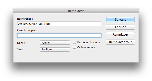

9 - Rechercher le début du chemin et remplacer par "rien" :
Voici le résultat obtenu :
10 - Faire de même avec le "/" à remplacer par "\" :
Et le résultat :
11 - Trier de nouveau selon la colonne A pour revenir sur le tri initial. Je ne l'ai pas fait dans mon exemple.

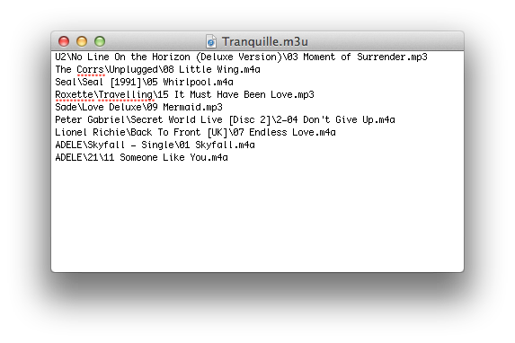

12 - Copier et coller le contenu de la colonne B dans le fichier m3u créé à l'étape 3
Voici le résultat :
Le fichier ainsi obtenu doit être enregistré à la racine du disque dur ou de la clé USB.
