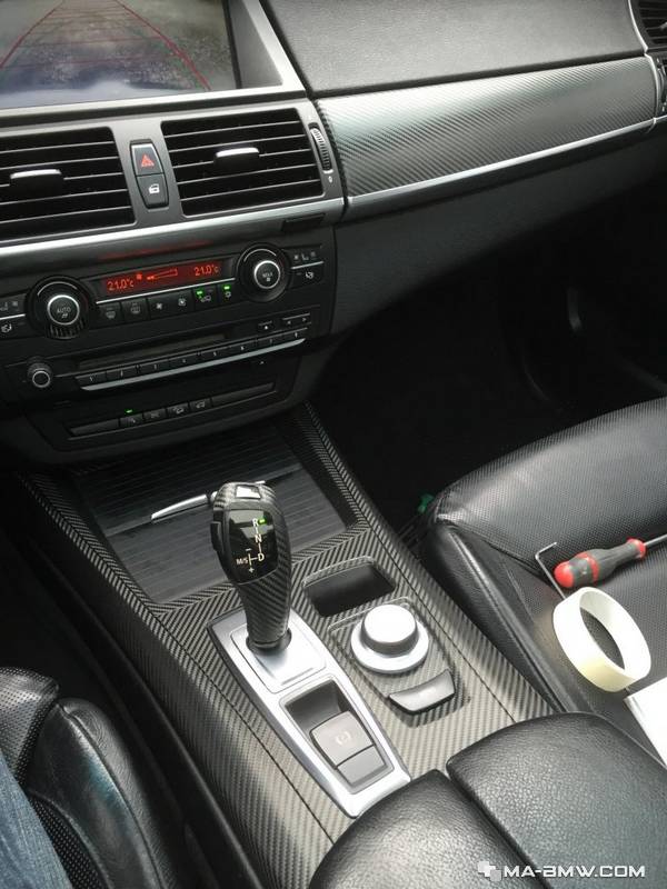

j'ai pris le temps de faire 2 photo:

voici le résultat final:
(DSL, je n'arrive pas à poster l'image dans le bon sens....)
Re: Commande aérateur
C'est mieux comme ça ?
