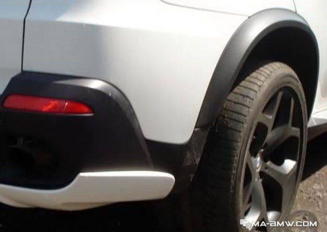

Du coup je me demande si je vais pas profiter des travaux pour faire installer des extension d'ailes...
C'est moi ou elles sont vraiment pas chers ?

Je n'avais pas vu que c'était celle d'origine, en fait je veux en mettre des plus large car je trouve que ca donne un look plus sportif.
Je suis en 19P "336 aftermarket", je sais pas si le rendu sera bon avec un kit plus large...

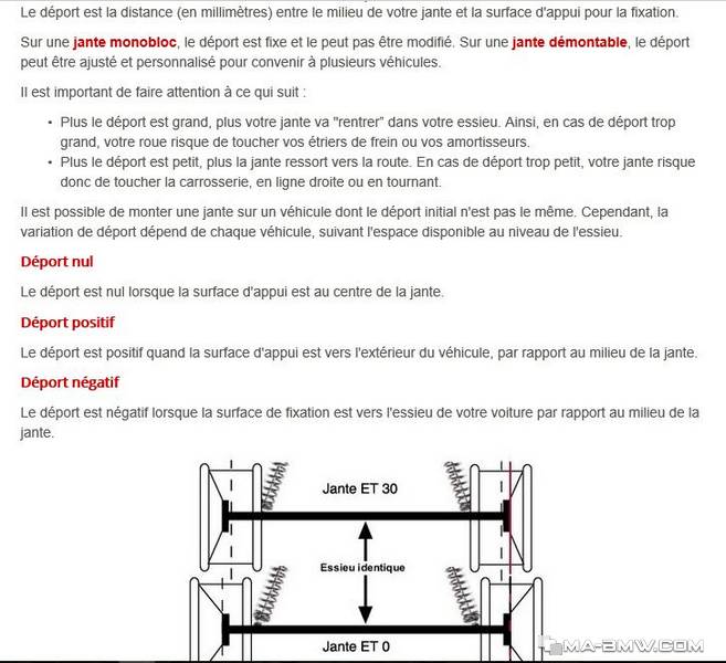

Le risque en montant des extensions d'aile tout en gardant tes jantes de 19", c'est que celles ci paraissent plus rentrées par rapport à la carrosserie.
Ce que tu vas gagner en look sportif au niveau des ailes, tu risques de la perdre esthétiquement au niveau des roues.

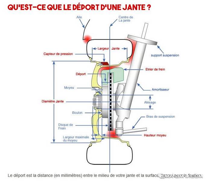

Je ne connais pas les caractéristiques dimensionnelles de tes jantes 336 en 19" mais apparemment non OEM, ni si tu es en monte carré ou mixte (plus large à l'arrière).
Mais il faut se souvenir qu'il y a une valeur importante qui caractérise chaque jante, c'est le déport (valeur ET).
Plus la valeur ET est importante, plus la jante va "rentrer” dans l'essieu.
Plus elle est faible, plus la jante ressort vers l'extérieur.
Si on regarde ce qui est proposé pour le X5 E70 sur l'OEM,
En jantes 19" carré, valeur ET à l'arrière : 48 (idem à l'avant puisque carré)
En 19" mixte, valeur ET à l'arrière :53 (généralement, excepté certains modèles particuliers)
En 20" mixte, valeur ET à l'arrière : 37.
Donc les 20" sont prévues pour ressortir plus vers l'extérieur, d'où la nécessité des extensions.
Et du coup, les 19" (mixte ou carré) paraitront trop rentrées.
Donc moins esthétiques AMHA.

j'apporterai une petite precision.
cette valeur est calculee par rapport a la surface qui est en contacte avec le moyeux.
donc la largeur de la jante a également son importance.
par exemple, une 10j avec un et de 30 ne ressortira pas forcement plus qu'une 10.5j avec un et de 43
Re: Extension aile X5
Tout à fait.
Mais dans le cas ici, l'idée étant de mettre des extension d'ailes, donc d'élargir dimensionnellement et visuellement la voiture, les jantes de 19", qui ne changent pas de place, paraitront du coup plus rentrées.
Si on prend les valeurs que j'ai données plus haut, la jantes de 19" en mixte fait 10" de large et a un ET de 53.
La jante de 20" fait 11" de large et a un et de 37.
Au niveau de l'ET, l'axe longitudinal de la jante de 20" sera de 53-37=16mm plus à l'extérieur que celui de la jante de 19"
Et comme elle fait 1" de plus en largeur, sa surface extérieure sera dont 16+25,4/2=28,7mm plus à l'extérieur que celle de la 19". Presque 3cm.
D'où la nécessité des extensions d'aile et ma remarque d'ordre esthétique concernant ces extensions tout en gardant les 19"
