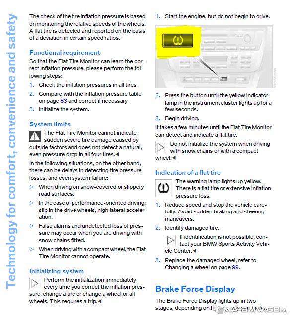

Je profite du topic pour poser la même question concernant le bouton qui représente un "!" dans un demi cercle cranté (donc pas le frein à main :lol: )
Sur ma x3 il se trouve à coté du HDC mais comme pour ma part le manuel n'est pas en allemand mais en flamand... :roll:

Tu veux parler de ce bouton là ?
Il sert à réinitialiser de système de détection de pression des pneus, après avoir vérifié celles ci en station par exemple.

Oui c'est celui-là! :cheers:
Ha je n'aurai jamais pensé que c'était ça... D'ailleurs je n'aurai jamais pensé à devoir réinitialiser de système de détection de pression des pneus :lol: Grand merci pour l'info!
