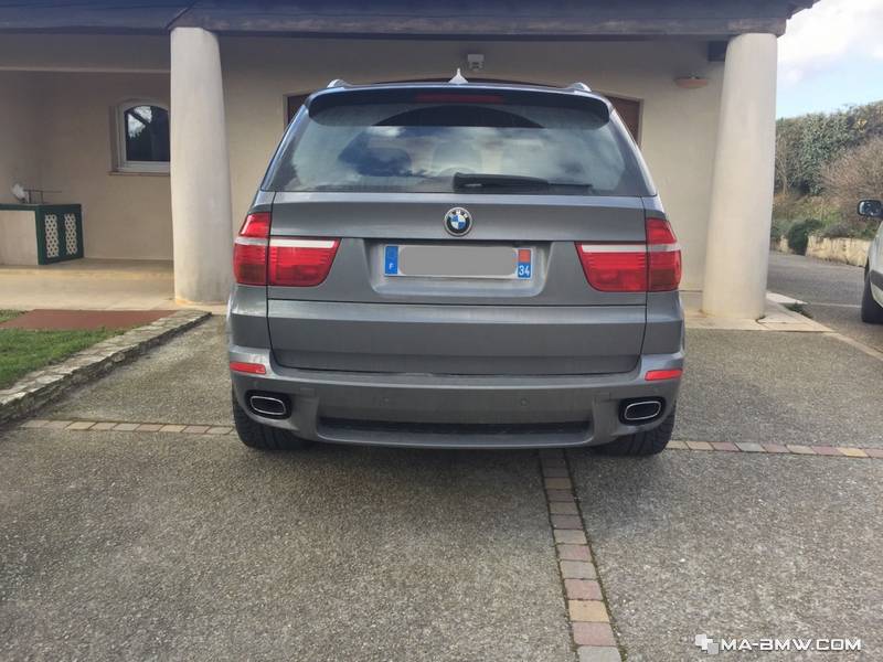

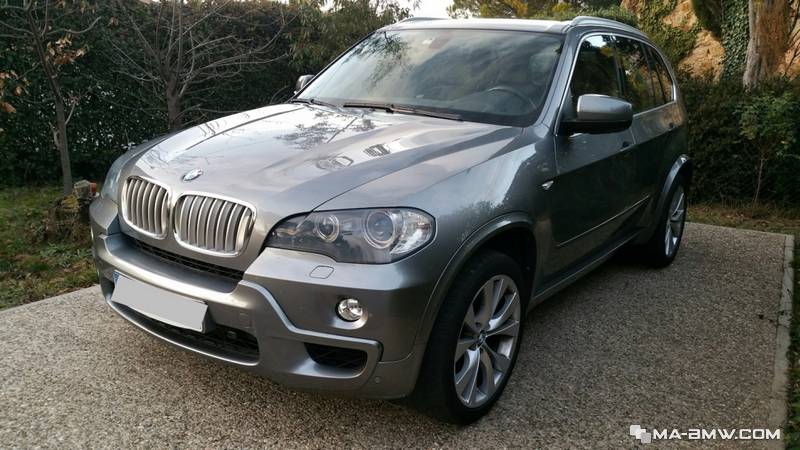

Suite à ma présentation, voici mon nouveau jouet dont je prendrai possession courant Janvier 2017.
Pour infos, c'est un X5 E70 30SD pack M de 2009 full option sauf toit ouvrant.
Connaissant très bien l'ancien propriétaire, il tourne comme une horloge.
Quelques photos rapide :

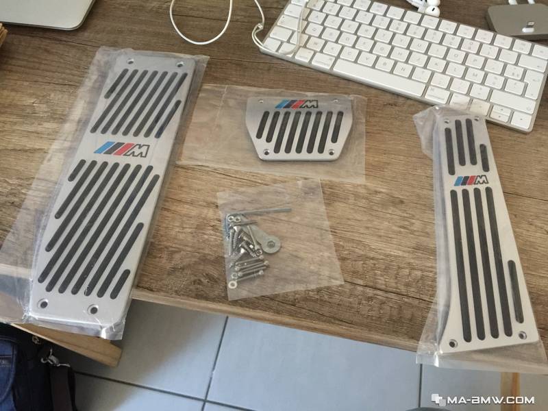

- Pédalier alu pack M

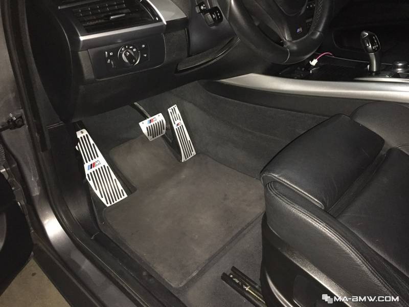

Au niveau des modifications déjà effectuées :
- Mise en place du KIT LED habitacle de chez LEDPERF. Toujours aussi content de ses services, je monte un kit à chaque nouvelle auto. Cela donne un bel éclairage full blanc dans l'habitacle ce qui rajeunit l'intérieur je trouve, le rendant plus moderne.
- Feux de plaques LED de chez LEDPERF également.

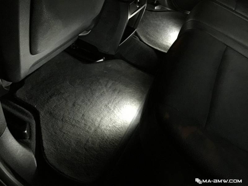

Une option qui me fait rêver la nuit...
La petite touche de LED blanche sur les poignets.

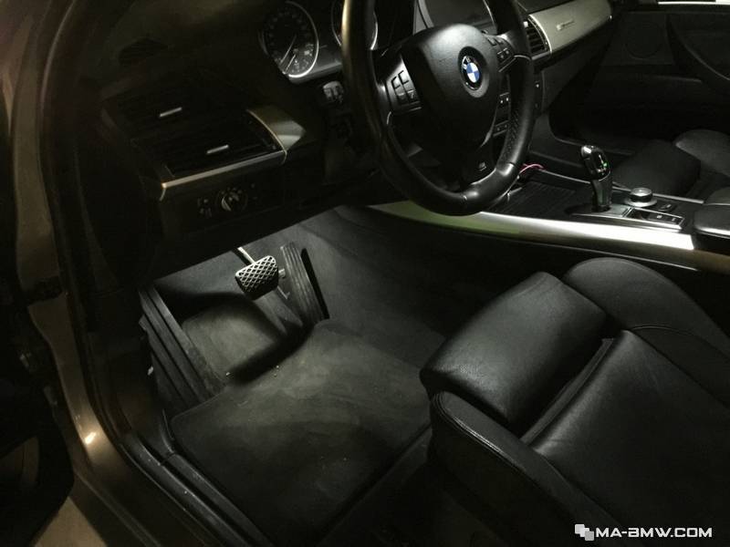

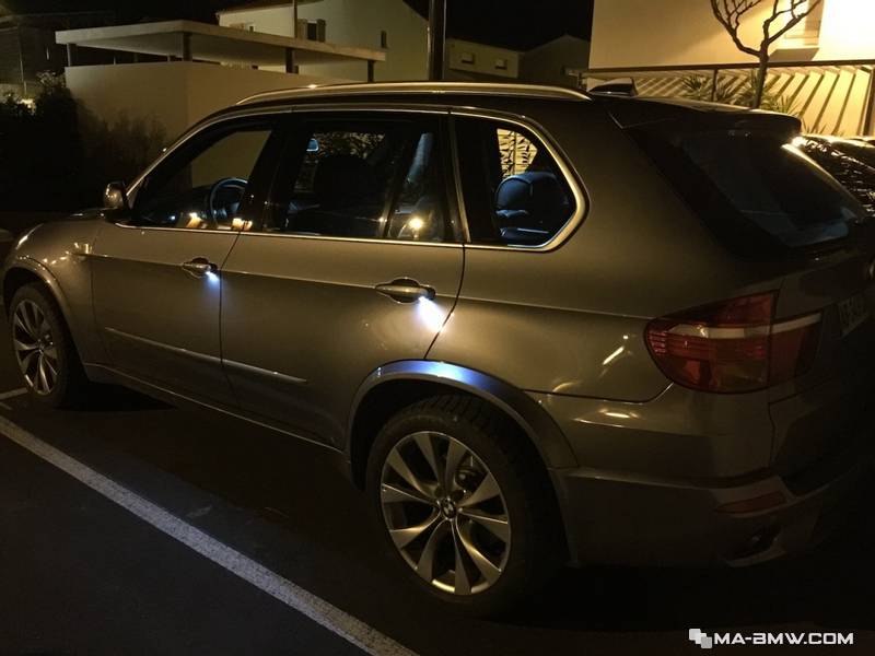

Et quelques photos du montage full LED blanche de chez LEDPERF. Le rendu est moyen (Photo iPhone) mais ce kit embelli l'habitacle de nuit à merveille :

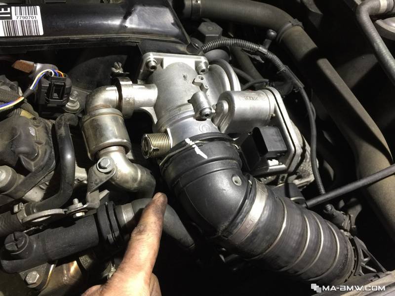

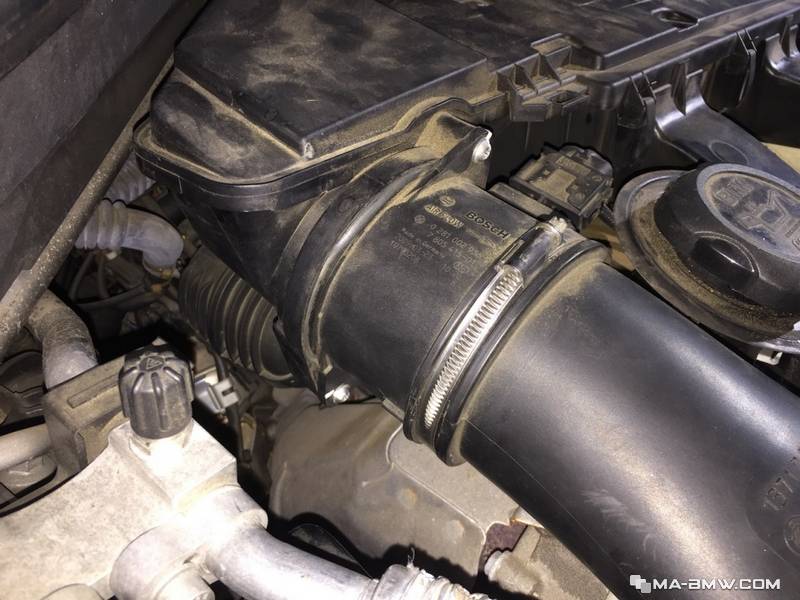

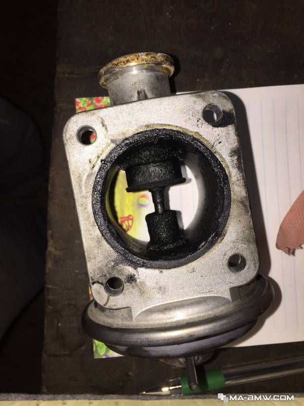

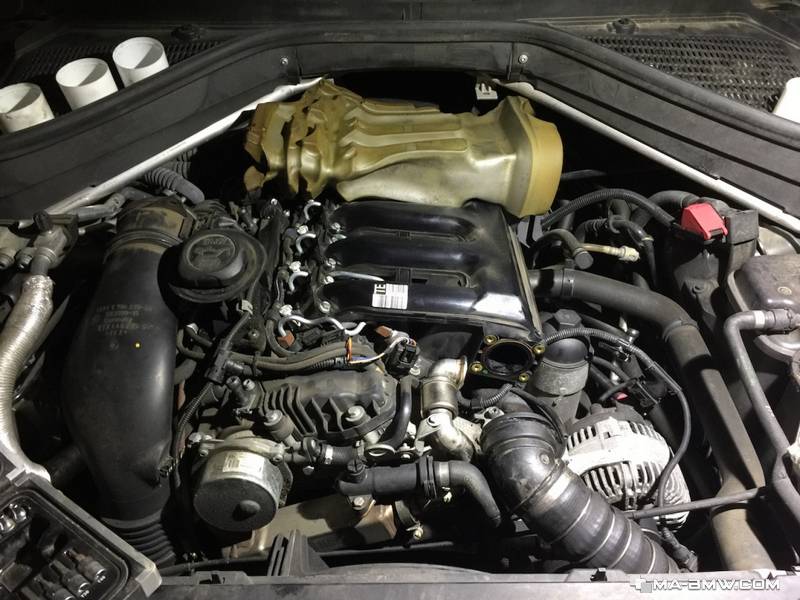

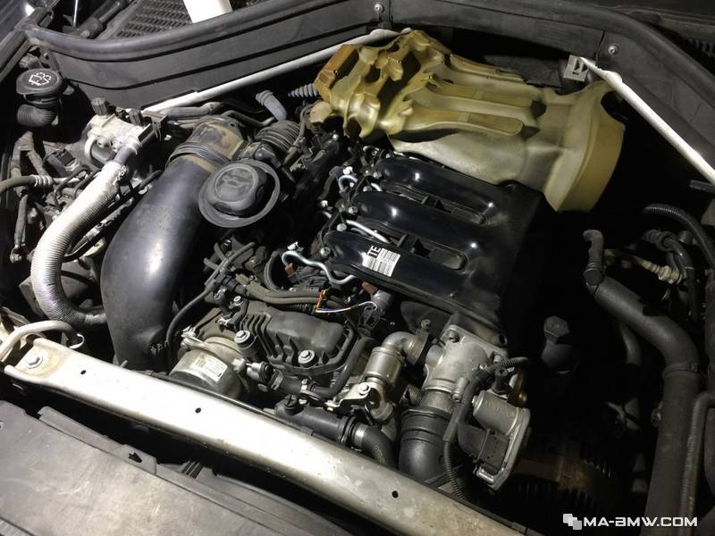

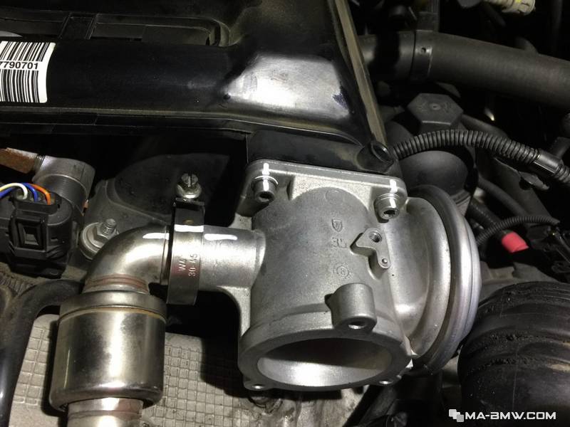

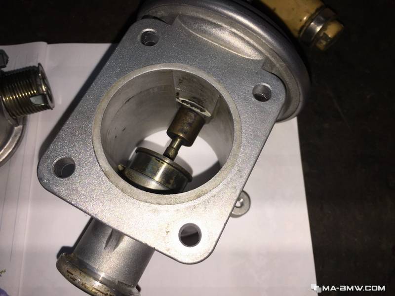

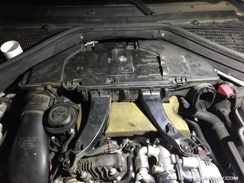

Quelques photos du nettoyage du papillon motorisé + vanne EGR.
Le bloc du 3.0SD est assez différent des 3.0 je trouve : pas facile d'extraire la vanne EGR sans enlever avant le papillon et la traverse avant.
La vanne EGR n'a jamais été nettoyée. Le X5 a 157 000Km et l'ancien propriétaire ne s'en servait que pour les longs trajets. D'où l'état de la vanne EGR "assez propre"... j'ai vu bien pire sur d'autres autos....
La vanne EGR dans son état après 157 000Km et le papillon :
Et après un bon nettoyage :
Et on remonte le tout :
Durée de l'opération : 2 heures tranquillou.
Difficulté : Juste avoir de bons outils afin d'accéder à des endroits difficiles pour extraire les vis du papillon + vanne EGR.
Attention à ne pas faire tomber les vis car sinon adieu... donc utiliser un chiffon ou autre afin de les récupérer.
Bilan : un léger mieux en reprise et dans les tours. C'était juste un nettoyage préventif mais qui ne fait pas de mal bien au contraire.

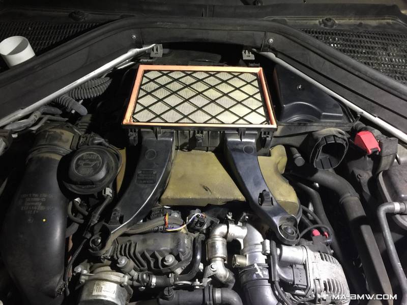

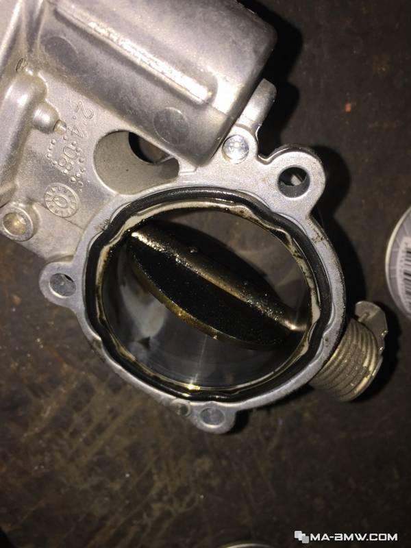

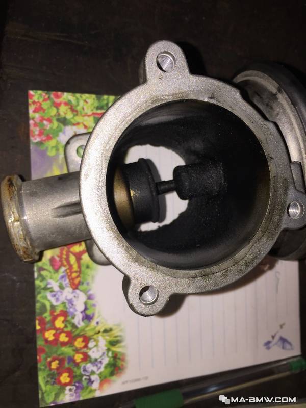

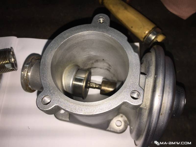

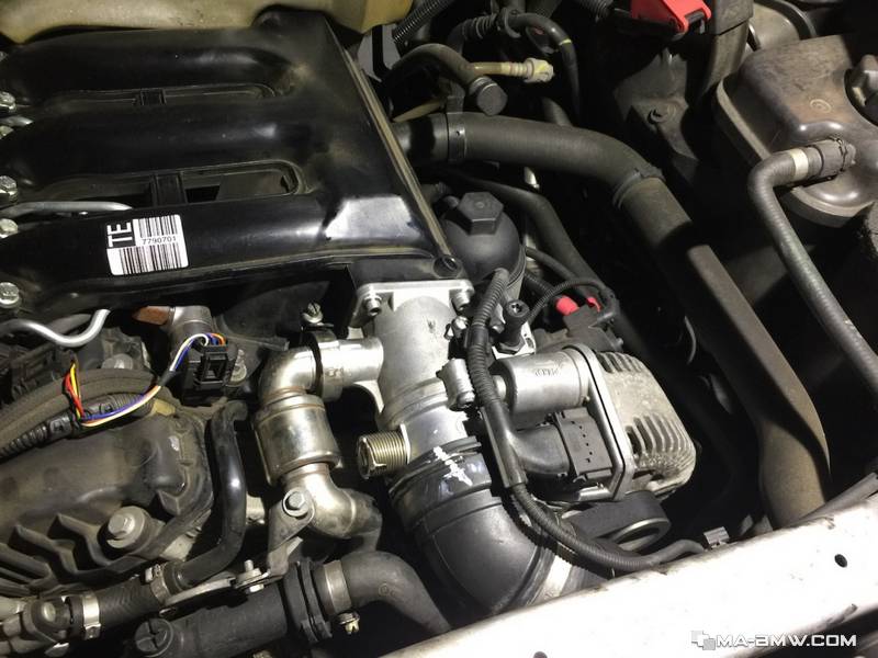

La prochaine fois, je prendrai une matinée complète pour extraire le plenum d'admission avec, et bien nettoyer les conduites car elles paraissent bien grasse...

Montage du pédalier alu type M.
Niveau difficulté assez facile, il faut juste 1 heure tranquillement de temps et quelques outils (forêts + perceuse).
AVANT :
APRES :
AVANT :
APRES :

Très beau rendu Choupy, avec cet intérieur noir cela fait une joli touche d'aluminium, ça fait tout de suite plus lumineux et pus clean que le plastique noir d'origine. ..
Ce sont des plaques que tu vissé par dessus les pédales d'origines?
C'est un pack de chez BMW?

Merci,
C'est des plaques que j'ai vissée.
C'est un kit que j'ai trouvé sur Ebay.... j'étais assez septique mais le produit est de qualité et livré avec la visserie.

Un peu de mécanique.
La "petite touche" qui embelli l'arrière du X5 : les canules d'échappements du PACK M.
A vous de juger !
A vous de juger !
BMW X5 3.0SD pack M - E70 - 2009 by Choupy
Re: Choupy - X5 E70 30SD Pack M 2009
Elles sont superbes ces sorties, et vont vraiment bien au cul du X5 !
Je voulais également faire la modif' sur le mien mais j'ai repéré plusieurs vendeurs sans vraiment savoir lequel retenir.
Peux tu me donner le lien d'où tu as acheté ?
Est ce que ce sont des modèles à souder ou des modèles qui se fixent avec un collier ?
Ton X5 est vraiment superbe. J'ai le frère jumeau du tien à la différence près de la couleur (bleu foncé carbonschwarz pour le mien) et maintenant des échappements !!
Merci de faire partager tes évolutions, ça donne des idées et des envies !!
- yopsolo
- Addict au forum !
- Messages : 9703
- Enregistré le : 14 avr. 2013, 20:14
- Voiture : Triumph TR6; Alfa Romeo Stelvio
- Localisation : Far West
J'ai monté les mêmes sorties sur mon X5. Je te préconise d'acheter chez BMW. C'est un peu plus cher mais garanti de qualité. Le montage se fait en coupant les tubes d'origine et en emboitant et serrant la nouvelle sortie avec un collier.
Merci Yopsolo pour ce conseil.
Te souviens tu du tarif de ces pièces chez BMW ?
- yopsolo
- Addict au forum !
- Messages : 9703
324€ les deux en novembre 2014. J'avais bénéficié d'une ristourne mais je ne sais plus de quel %.
- Choupy1134
- Membre actif
- Messages : 154
- Enregistré le : 26 déc. 2016, 10:33
- Voiture : BMW X5 3.0SD pack M 2009
Mais c'est avec plaisirs. Ça sert à ça un forum de passionné.Ced45 a écrit :Elles sont superbes ces sorties, et vont vraiment bien au cul du X5 !
Je suis partie sur une valeur sûre : donc j'ai passé commande directement chez BMW.
Qualité au top, livré avec les colliers de serrage.
Pour infos : j'ai mis un coup de bombe noir haute température sur les pare chaleur et le tube des canules afin d'avoir quelques choses de bien propre.
De derrière, on ne voit que le chrome des canules et rien d'autre.
Comptes 500€ la paire avec les colliers de serrage.
