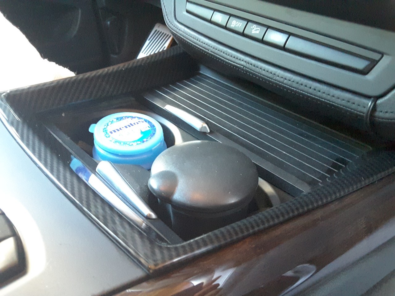

Merci Walter, j'ai commandé tout une série d'insert carbonne aussi qui va pas mal rendre , j'ai déjà reçu et posé les coques de rétro en véritable carbonne , collé à la colle à pare brise.
Et aussi l'insert qui fait le tour du casier de cendrier , posé il y a 5 minutes lui aussi .

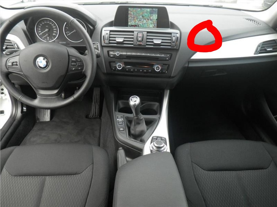

Je viens vous demander ici quelques conseils concernant le placement de l'antenne GPS du système Android.
Je possède un X5 qui, lors de l'achat, ne possédait ni GPS, ni bluetooth. J'ai donc commandé le système Android chez AVINUSA et j'ai donc installé tout le matériel. Tout fonctionne très bien. Cependant, ma réception GPS n'est pas tip top. Je cherche donc à optimiser cette récepetion.
Au dessus du tableau de bord, je possède une grille ou se trouve le haut parleur central. Mon véhicule n'est pas équipé de cet HP, j'ai donc placé l'antenne ici. Je pensais donc placer l'antenne à l’extérieur du véhicule dans le rétro-viseur par exemple. Evidemment, le cas idéal serait sous le cache antenne requin au dessus du toit mais le chemin à l'air long et périlleux.
Je voulais donc demander aux personnes, ne possédant pas de GPS d'origine, ou ils avaient placé l'antenne GPS et est-ce qu'un placement dans le rétro-viseur est envisageable ?
Merci pour votre aide.

Re: montage autoradio gps androide 10.25p
Moi j'utilise l'antenne donnée avec l'ecran et je l'ai collé contre le tableau de bord a l'intérieur, Waze prends 1-2 minutes avant de me repérer mais après ca marche niquel
Bonjour Eraaz,
Ou est placé ton antenne plus précisément. Vers le compteur, vers la boite à gant. Au fond du tableau de bort, au plus proche du pare-brise.
en règle général, je capte plutot pas trop mal, mais parfois, le GPS met plus de 15 minutes pour capter. Je crois que cela dépend aussi de la météo.
C'est une vieille photo mais c'est place en dessous du rond rouge

Pour le GPS, j'utilise l'antenne fournie avec l'écran. Il est collé sous le TDB coté compteur de vitesse. Parfois, il met du temps à trouver le signal, dans ce cas je lance l’espèce d'appli intégré qui affiche les infos GPS brutes (ChronusView). J'attends un peu et dès que cette appli affiche quelque chose, c'est bon Waze fonctionne aussi. J'ai l'impression que cela accélére les choses. Dans la grande majorité des cas, ça fonctionne très bien mais j'ai quand même du le démonter et le remonter une fois. Après la première installation, le système perdait le signal GPS en permanence c'était inutilisable. J'ai démonté et remonté l'antenne GPS, depuis ça fonctionne impec !

J'utilise l'antenne gps d'origine avec le câble split en option pour le système d'origine GPS et celui d'endroit avec sygic en carto .
La réception GPS est instantané.
En principe l'emplacement conseillé est au niveau du plafonnier avant .
