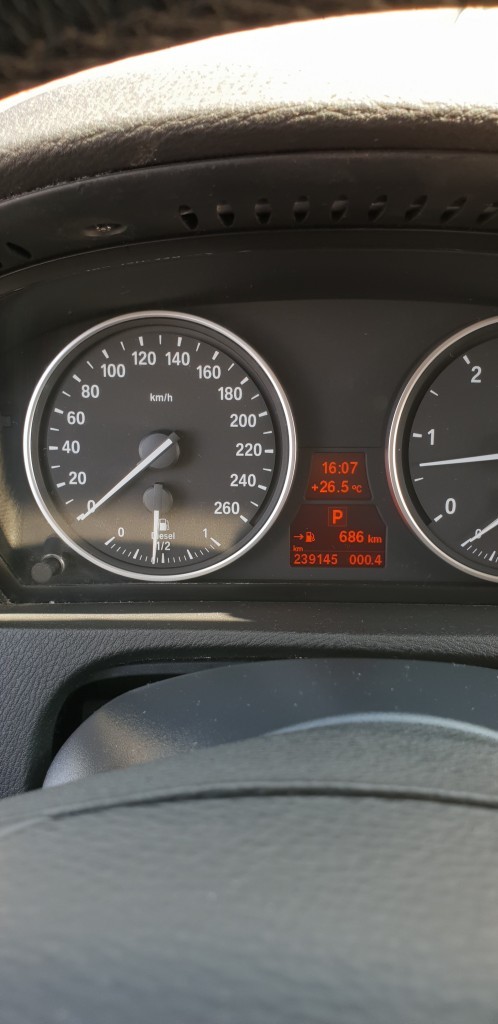

Je viens de mettre 70eur de gasoil (50litres) et voilà la jauge en photo, elle était avant la réserve((pas loin du 3eme petit trait)

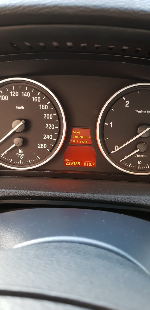

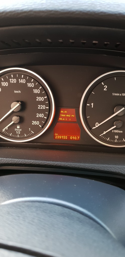

J'ai accédé au menu caché pour avoir accès aux 2 réservoirs et voilà les photos mais ça ne m'aide pas à moins que vous comprenez quelque chose??
Je pensais à faire un bon plein, voir si les valeurs correspondent et la plus faible des deux(en litres)

Je penche pour une panne de l’indicateur lui même puisqu’il ne réussi pas le test alors que la contenance des réservoirs est correcte dans le menu caché
Les jauges fonctionnent mais l’instrument indique mal le niveau.
