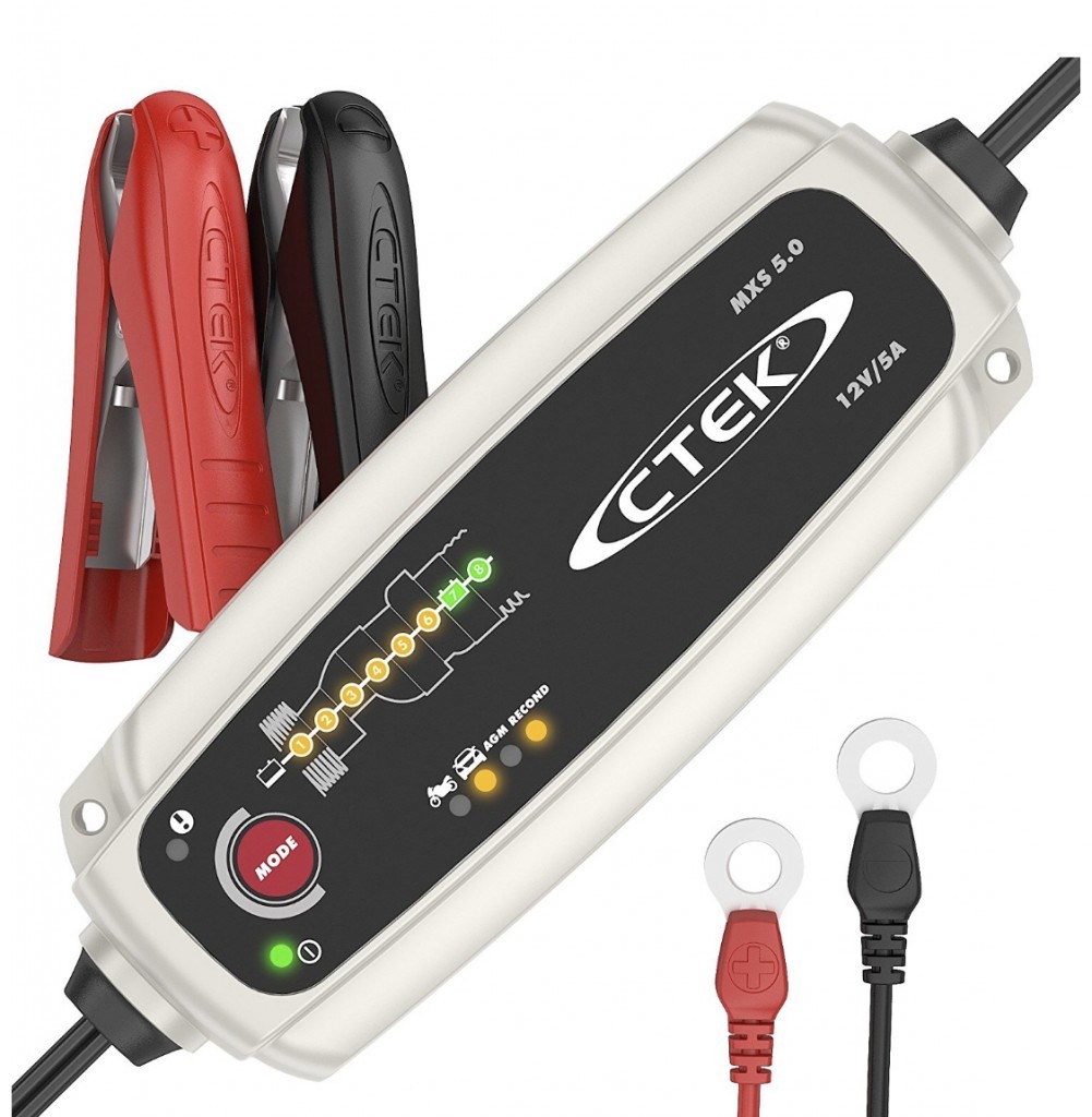

J’ai trouvé ça :

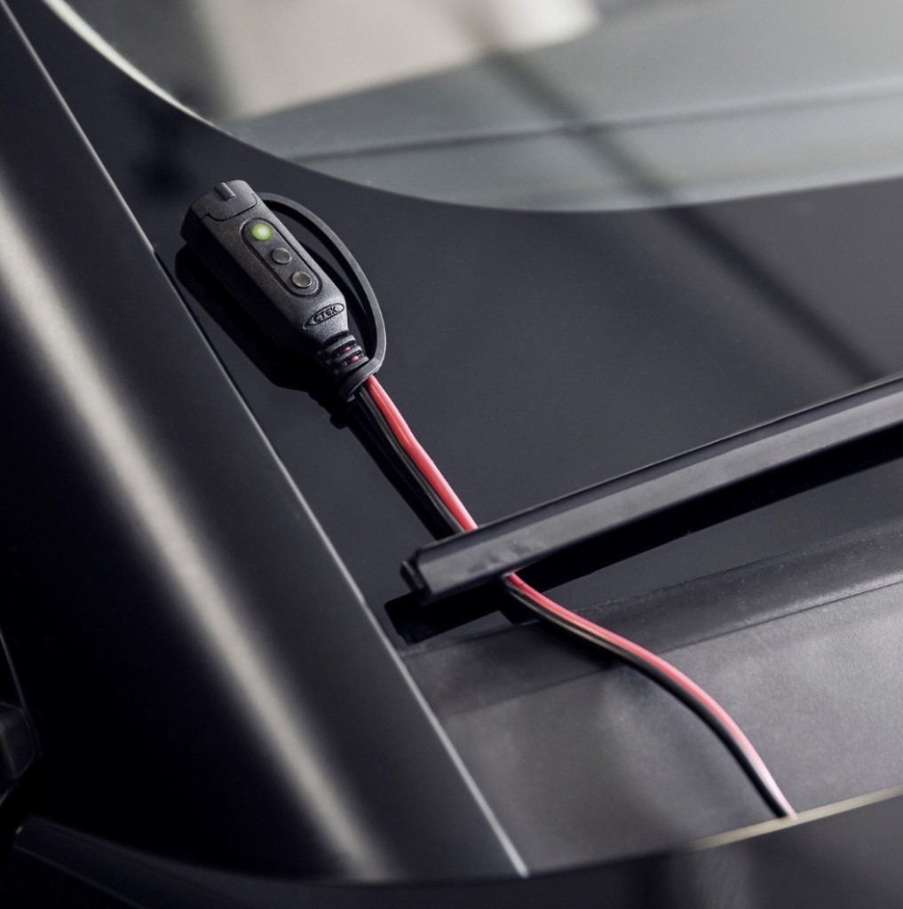

Pour moi, le principal, c’est d’avoir un truc en place, où il n’y a pas besoin d’ouvrir le capot pour mettre les pinces.
C’est pour ça que l’idée du câble indicateur de batterie qui arrive sur le pare-brise me plait beaucoup.
On rentre à la maison, on branche la voiture comme une Zoé. Et hop, 3 semaines après, par exemple, on débranche et pas de problème au démarrage (pas de perte de l’heure, la date, la limit vitesse etc etc).
La question est de savoir comment mettre les œillets sur la borne ‘+’ et la masse.
La masse, si on dévisse le gros boulon sous le capot, est-ce que quelque chose va tomber en-dessous ?
Pour mettre sur le ‘+’ au capuchon rouge sous le capot, quelqu’un a déjà fait ?
J’ai trop peur de faire une boulette.
À savoir aussi si les œillets sont suffisamment larges pour être fixés à ces 2 pôles.

J’ai mis un ctek sur la moto et la bmw.
Le petit connecteur se vis sur les cosses de la batterie.
Je sors le connecteur, clisse le chargeur et c’est parti.
Pareil sur la moto, plus besoin de déposer la selle etc. pour charger la batterie.
Par contre, je ne fais que des charges à la demande, je ne le laisse pas branché en permanence mais c’est possible si tu roule peu.
PS: le connecteur, tu le ranges proprement dans le coffre en le laissant branché à la batterie

Sinon j’aimais bien l’idée pare-brise, sachant qu’on peut faire arriver la connectique à ras du capot (comme les gicleurs essuie-glaces par exemple, puisqu’il y a un capuchon dessus). Quelques rislans pour maintenir l’ensemble, ça pourrait être pas mal.

Ils vendent des œillets diamètre 6 (moto) et diamètre 8 (voiture) pour quelques euros.
Oui, cela se fixe sur les vis qui serrent les cosses de la batteries.
Tu as environ 50cm de long et le connecteur est étanche, donc oui tu peux le passer et l’attacher avec des rislans.
Après, tu le ranges là où c’est possible.
Moi c’est une batterie dans le coffre donc je laisse le connecteur dans le coffre...

Sur mon X j'ai posé une prise Ctek dans une petite boite au niveau de l'attelage et je suis passé par le dessous de caisse pour remonter les fils vers la batterie.
Très facile a faire et surtout le x démarre toujours au quart de tour même si non utilisé quotidiennement. ;)
Par contre essaye de privilegier le connecteur avec voyant incorporé(disponible sur Ebay) ça indique ainsi l'état de ta batterie.
