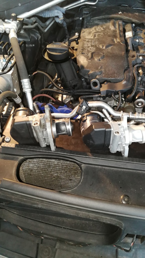

J'ai vu que le nettoyage de la vanne EGR permettait d'avoir un moteur qui tourne mieux.
Alors comment savoir si mon X5 est équipé de cette vanne ?

Merci je vais essayer de le démonter dans les prochains jours.
Je vais nettoyer avec un équivalent trichloréthylène (dégraissant moins puissant que l'original). Prendre quelques photos avant / après si possible.

Oui ça apporte un léger mieux.
Je l'avais fait sur mon X5 : Choupy - X5 E70 30SD Pack M 2009
Si ça peut t'aider, utilise du DECAPFOUR (pour décaper le four de ta cuisine, c'est efficace) + du dégraissant frein ;)
BMW X5 3.0SD pack M - E70 - 2009 by Choupy
Re: Nettoyer vanne EGR
Tu utilises ce que tu veux. de toute façon c'est dégu...lasse à faire ;) L'objectif c'est qu'a la fin l'intérieur de la vanne soit propre comme un sou neuf :D

J'ai remarqué que mon véhicule (X5 3.0d - 160000km) pue au démarrage, je pense que le nettoyage de cette vanne va remettre les choses en place.
J'ai du à nouveau compléter le niveau d'huile à savoir que j'ai parcouru à peine 4000km entre le dernier appoint d'huile cet été.
Cela me fait penser au nettoyage d'une chaudière fuel !!! C'est pour cela que l'on utilise des gants....

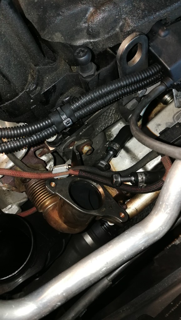

J'ai procédé hier au remplacement de la vanne Egr sur mon E70 LCI (moteur N57).
Elle n'était pas sale mais simplement en défaut !! Voyant moteur allumé sans aucune perte de puissance ni broutement ni rien...
J'ai uniquement changé la vanne et pas tout le bloc avec radiateur and Co qui fonctionnait très bien.
Temps de démontage et remontage environ 1 heure en mode tranquille.
Seul le petit tuyau d'eau situé à l'arrière de la vanne est embêtant à remettre mais avec un peu de patience....

Merci je vais m'y atteler prochainement!! Je pense que les douilles et mon cliquet son trop gros... Je vais voir si je trouve plus fin.
