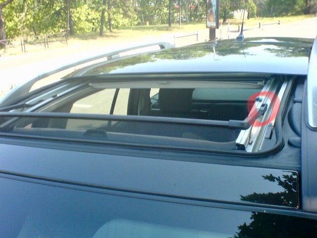

:( Les amis j’ai la haine, en graissant le toit, j’ai manipulé le filet et j’ai cassé une patte !! A votre avis est il possible de racheter le filet et les pattes chez bmw ? Ou sinon je le supprime ?

Salut oui sa se trouve pour 120€ chez le concessionnaires, je me trouve également dans ton cas je n’ai pas vraiment eut le temps de me pencher sur ce problème mais je n’ai pas compris comment le démonter encore, après quelques recherches beaucoup le répare avec de la résine la pièce étant creuse

L’ami ça s’enleve Tout seul, et faut tirer sur le filet ! J’ai commandé 120€ j’attends la Pieces..

Pour avoir le même souci, voilà où j'en suis:
J'ai démonté le filet et ses fixations cassées en plastique (je pense que la qualité du plastique fait que cela casse au bout de quelques années ...)
Je n'ai (pour l'instant) pas encore changé ce filet qui se commande chez BMW;
Je suis passé en concession pour leur parler de mon affaire.
il m'a été confirmé que cela m'était tout à fait possible de le faire moi-même, du fait que j'avais déjà démonté le filet esquinté et que ce n'était pas compliqué
Toujours est-il que je n'ai pas encore fait cette manip
En roulant sans filet, cela fait du bruit et des vibrations qui tentent à disparaitre en ouvrant de quelques millimètres les vitres avant (sur route et autoroute)
Je vais cependant attendre le printemps pour faire cette réparation ... et je vous tiens bau courant !
