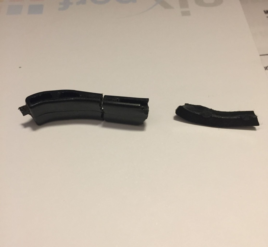

En farfouillant dans les glissières j'ai trouvé des bout de plastique noir.
Apparemment une glissière en plastique c'est cassée et du coup le TO AV ne passe pas sous le TO AR.

Ça y est, j'y suis arrivé. :cheers: :Top:
Illustration en photos.

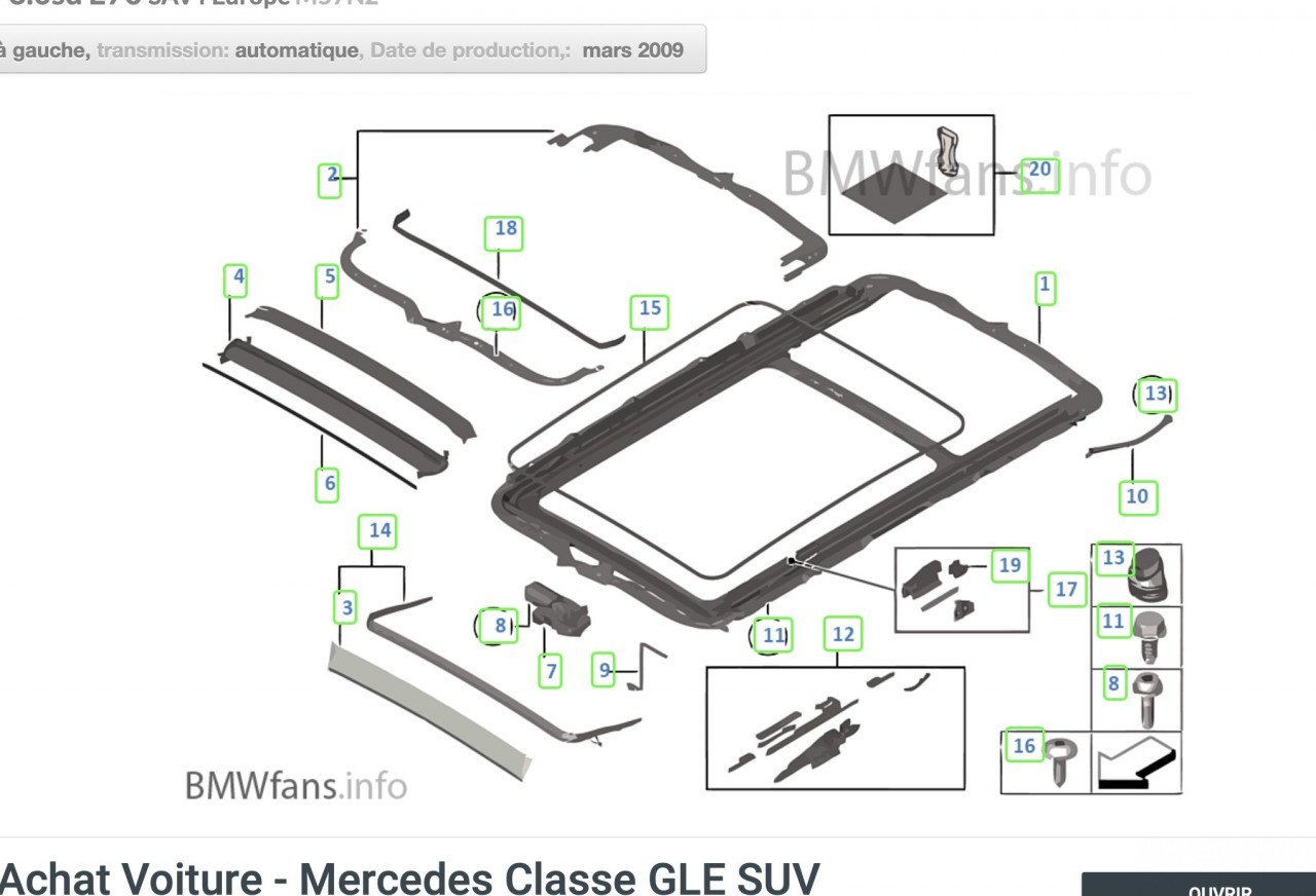

Des fois que c'est quelle pièce :

Merci Lycan, je l'ai aussi.
Je crois que la première chose à faire,c'est d'identifier l'origine des bouts de plastique que j'ai trouvé dans les glissières.
A partir de là, je saurai qu'elle pièce changer,si c'est faisable à mon niveau :scratch:
C'est pas gagné. :(
Sinon je suis ouvert à toutes suggestions ou retour d'expérience. :coucou:
lycan
Messages : 2550
Re: problème de toit ouvrant, mais pas pareil !!!
Message par lycan »
Bon ben , je pensais qu'en identifiant la piece cassée à son emplacement ou par sa forme ,trouver la référence de celle ci, visiblement non dans les conditions actuelles :oops: et t'arrives pas du tout à voir ou ca manque ? avec la nomenclature ca devrait pouvoir t'aider :idea:
