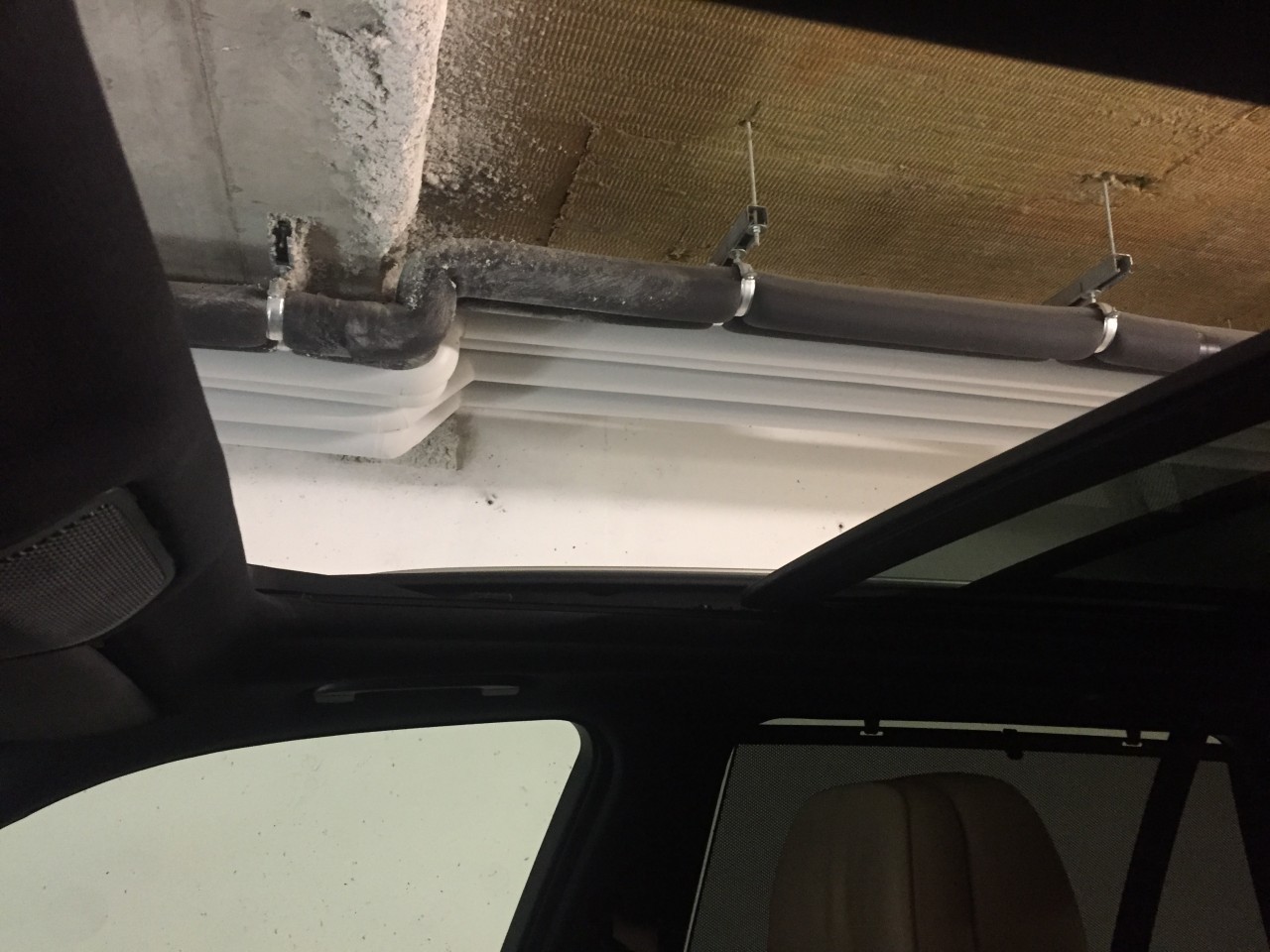

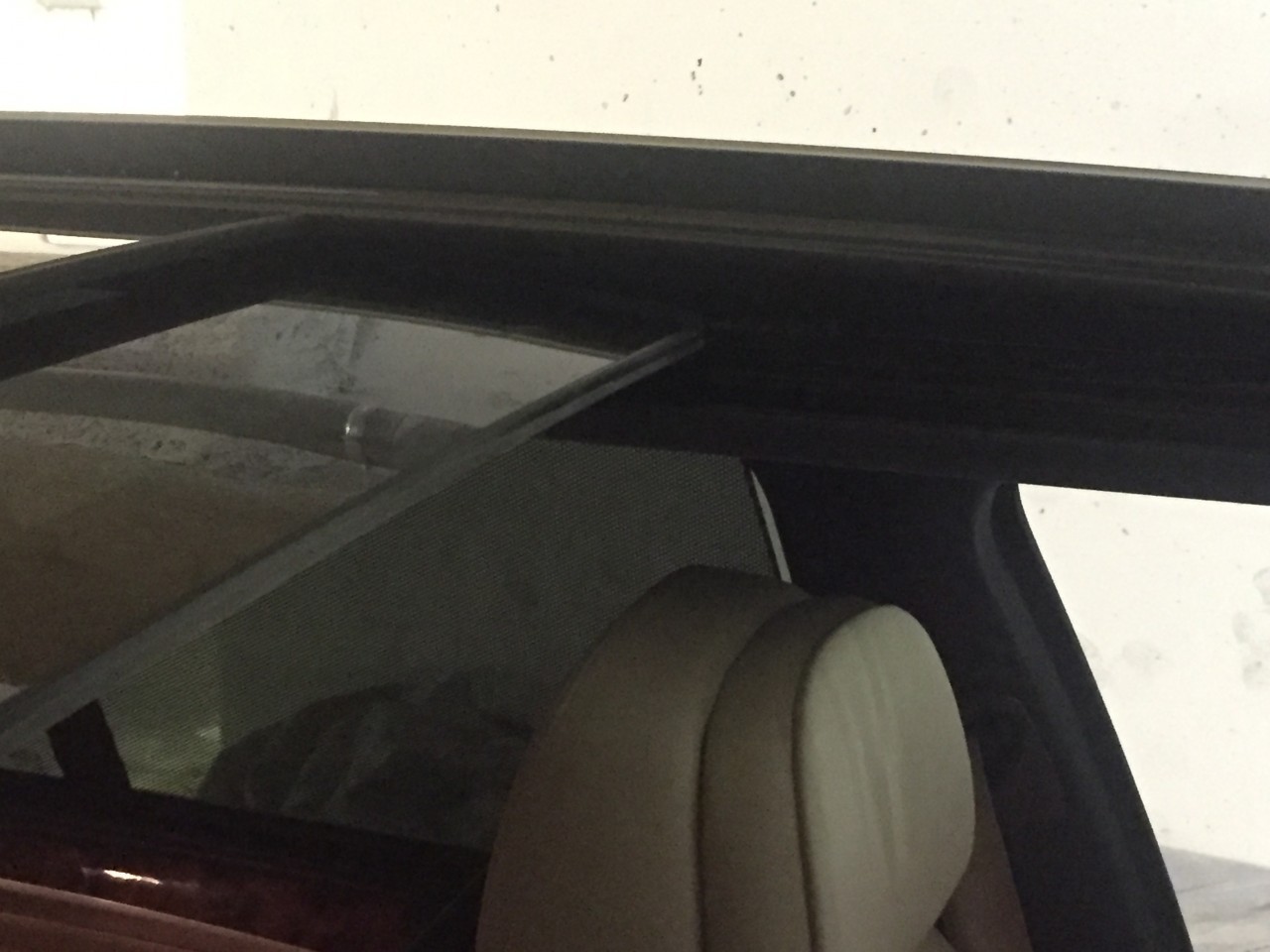

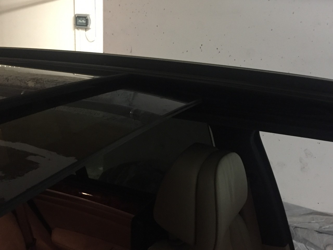

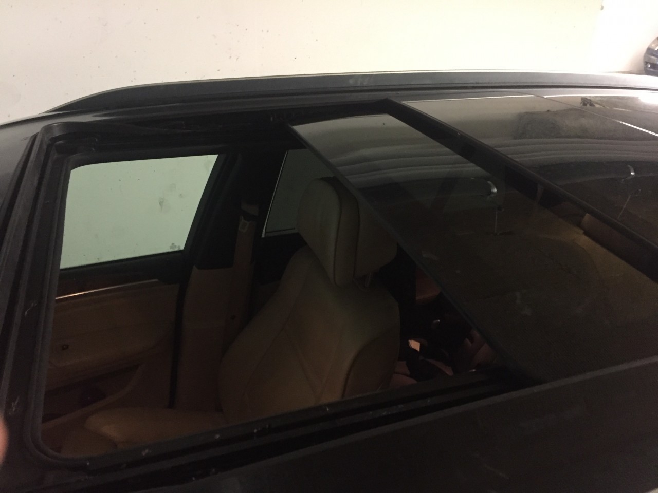

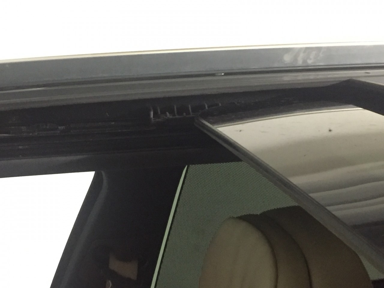

Bonjour à tous je vous explique mon souci de toit ouvrant de mon x5 E70 2009
Le rideau fonctionne nickel.

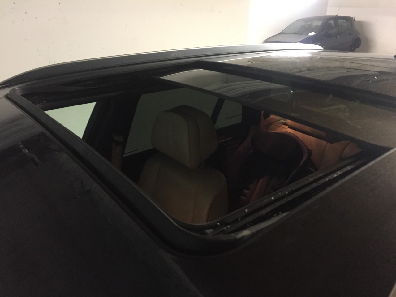

La première position d’ouverture aussi voici quelques photos

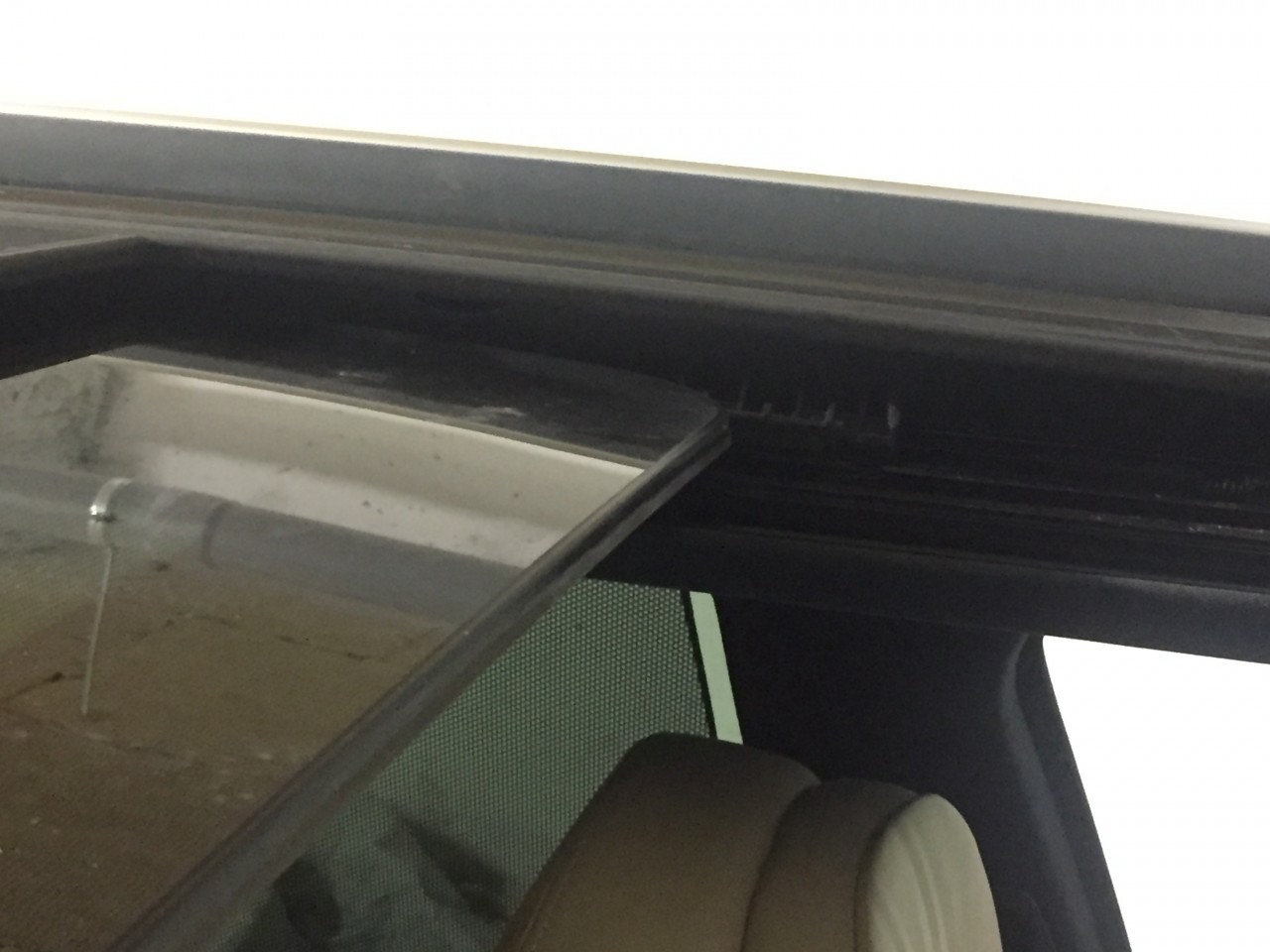

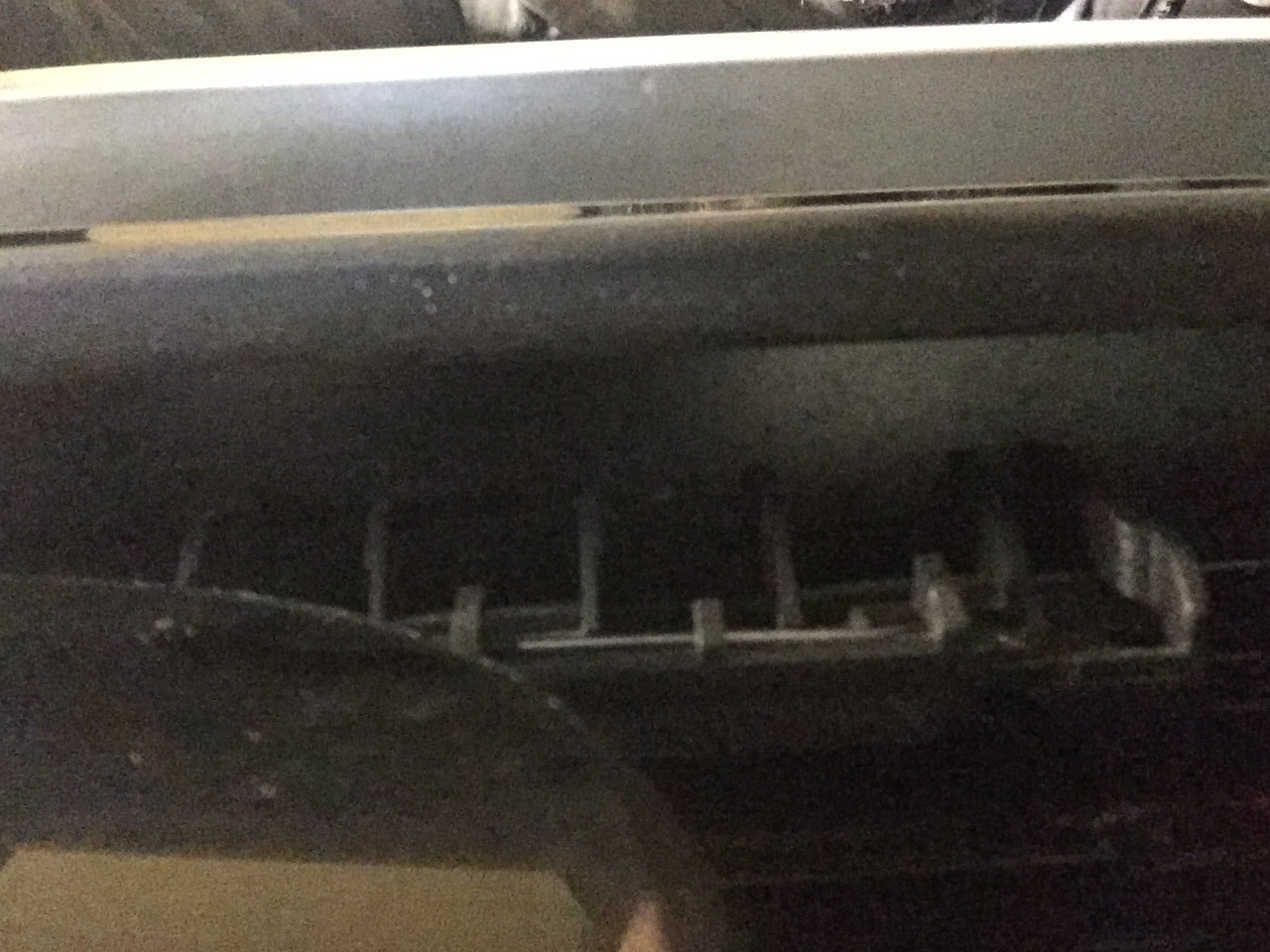

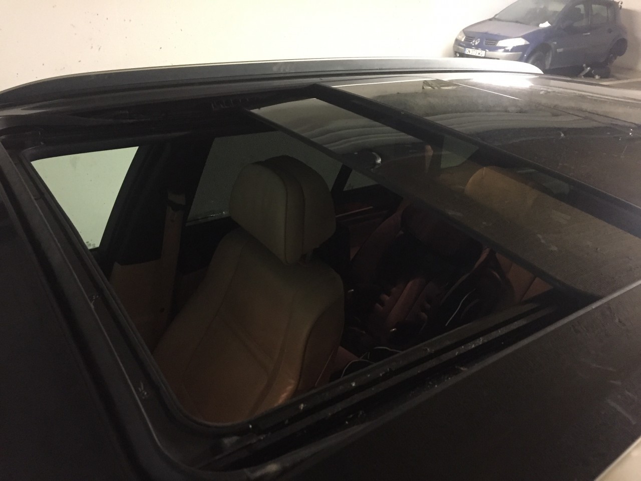

Par contre quand j’enclenche la deuxième ouverture il avance de 5 cm max et s’arrête ( j’entend un bruit de couinement comme si quelque chose l’empêchait d’avancer)voici d’autres photos
Voilà si quelqu’un a des solutions je suis preneur

Bonjour. J'ai déjà eu un problème similaire. Au lieu de le réparer, j'ai continué à utiliser mon toit ouvrant. Un jour qu'il pleuvait beaucoup, il a refusé de se fermer. Inutile de raconter la suite ! De deux choses l'une : soit une pièce en plastique qui a cassé, soit le rail qui s'est déformé (ce fut mon cas). La solution c'est de le retirer dans son ensemble, d'inspecter le mécanisme. Dans l'attente, tu peux injecter une bonne dose de WD40.

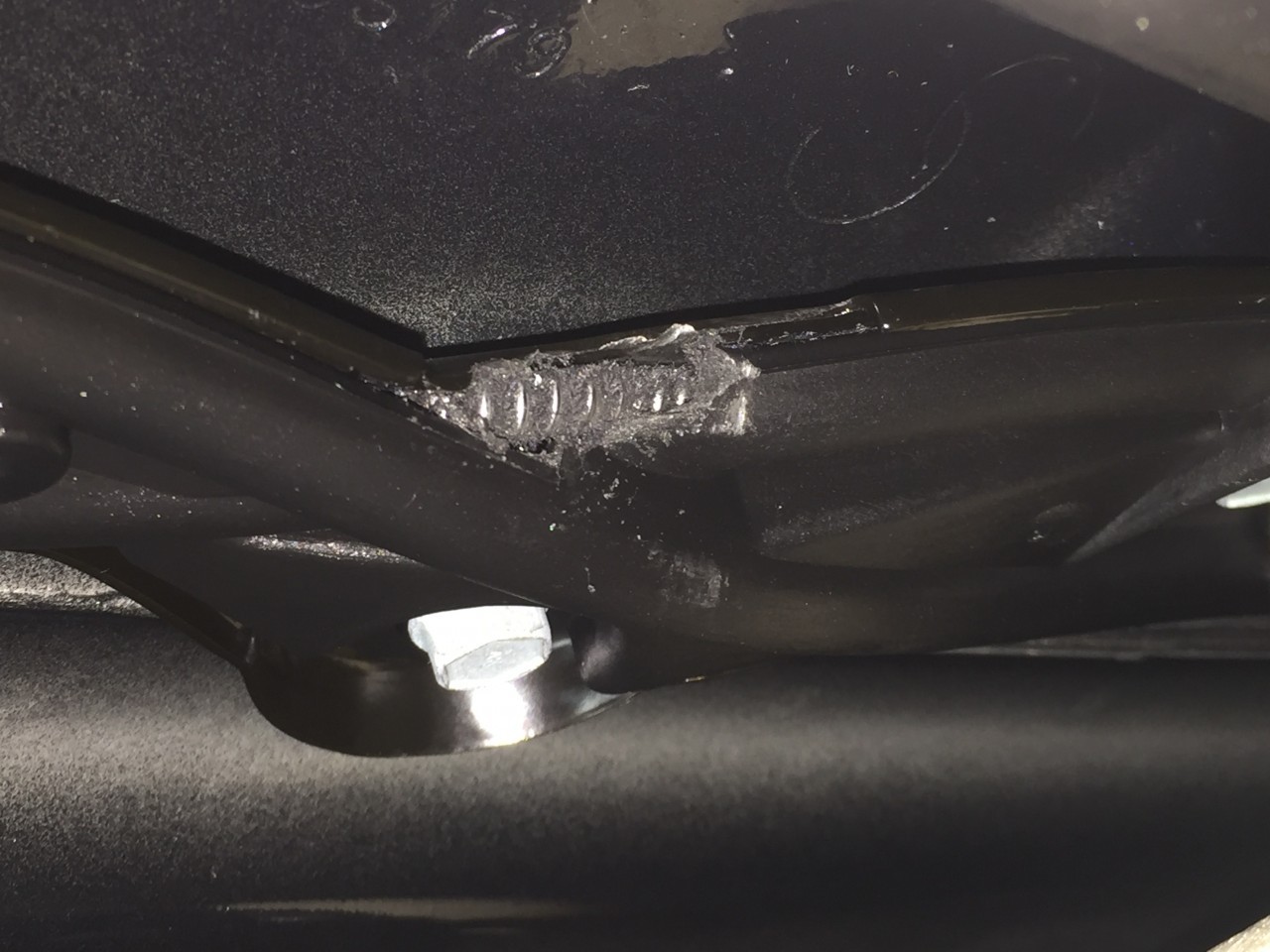

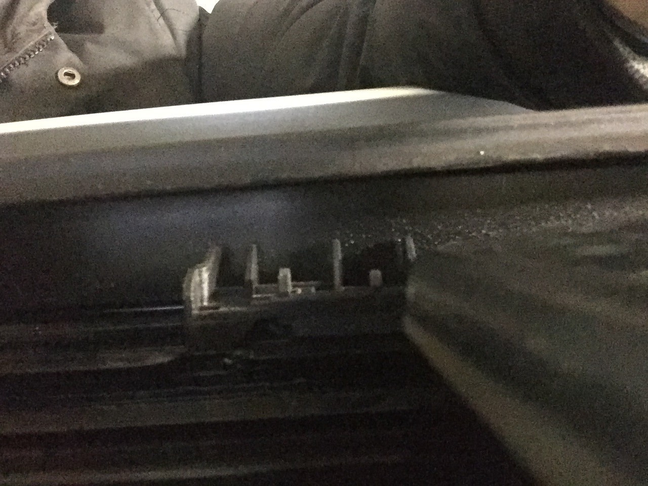

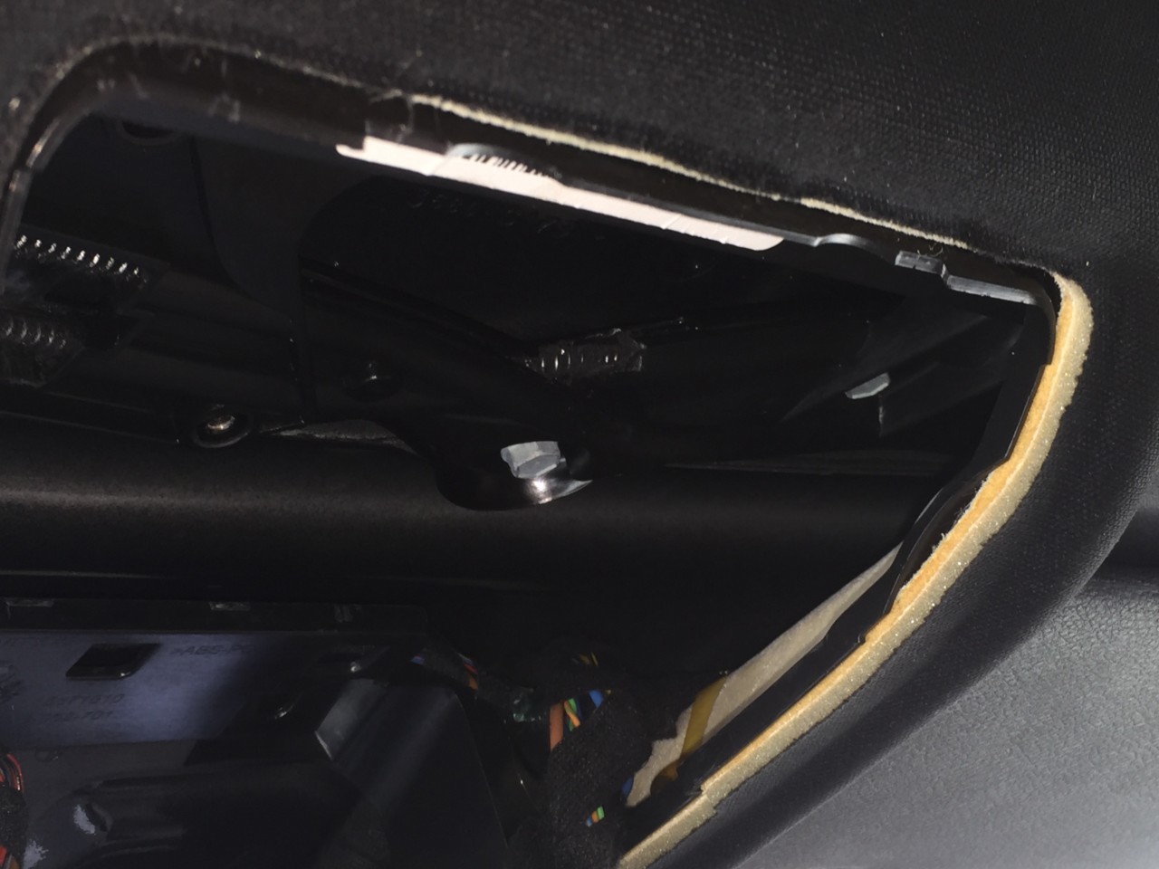

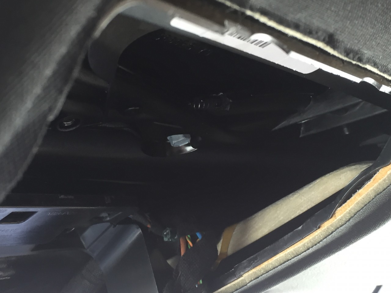

Je reviens vers vous pour vous donnez des nouvelles de mon problème d’ouberture Du toit ouvrant.
J’ai démonter le plafonnier et le moteur du toit ouvrant et j’ai vu que un morceau du cache ou le ressort coulissé est cassé.
Ce morceau se trouve sur la traverse du toit ouvrant. Voici quelques photos.
Du coup avec une caméra miniature (du taf) j’ai constaté que le ressort sort de son logement quand j’enclenche le bouton d’ouverture.
Ce matin j’ai réussi à fixer une petite plaque pour éviter que le ressort sorte.
Ça marche mais là, la première partie de mon toit ne veut pas s’ouvrir .
Malgré la déprogrammation.
Du coup je vous sollicite sur des idées des solutions ou une adresse d’un garagiste compétent.

Bonjour Hackim78. Non désolé, pas de proposition de réparation à te faire, c'est un problème bien spécifique difficile à analyser à distance.
Bon courage et tiens nous au courant
