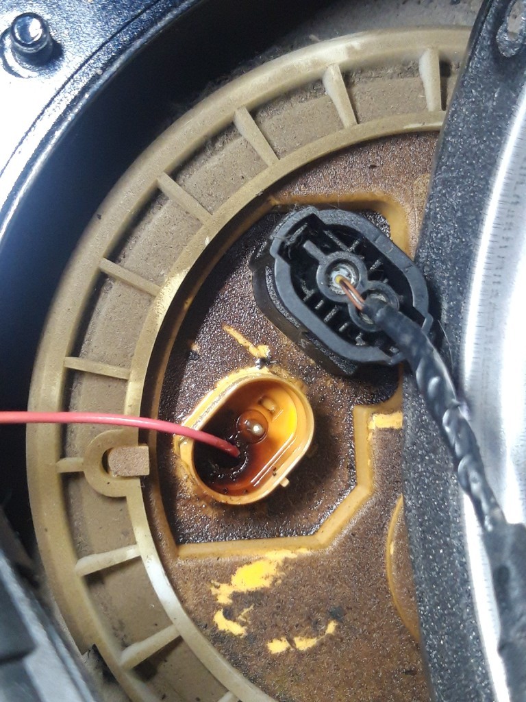

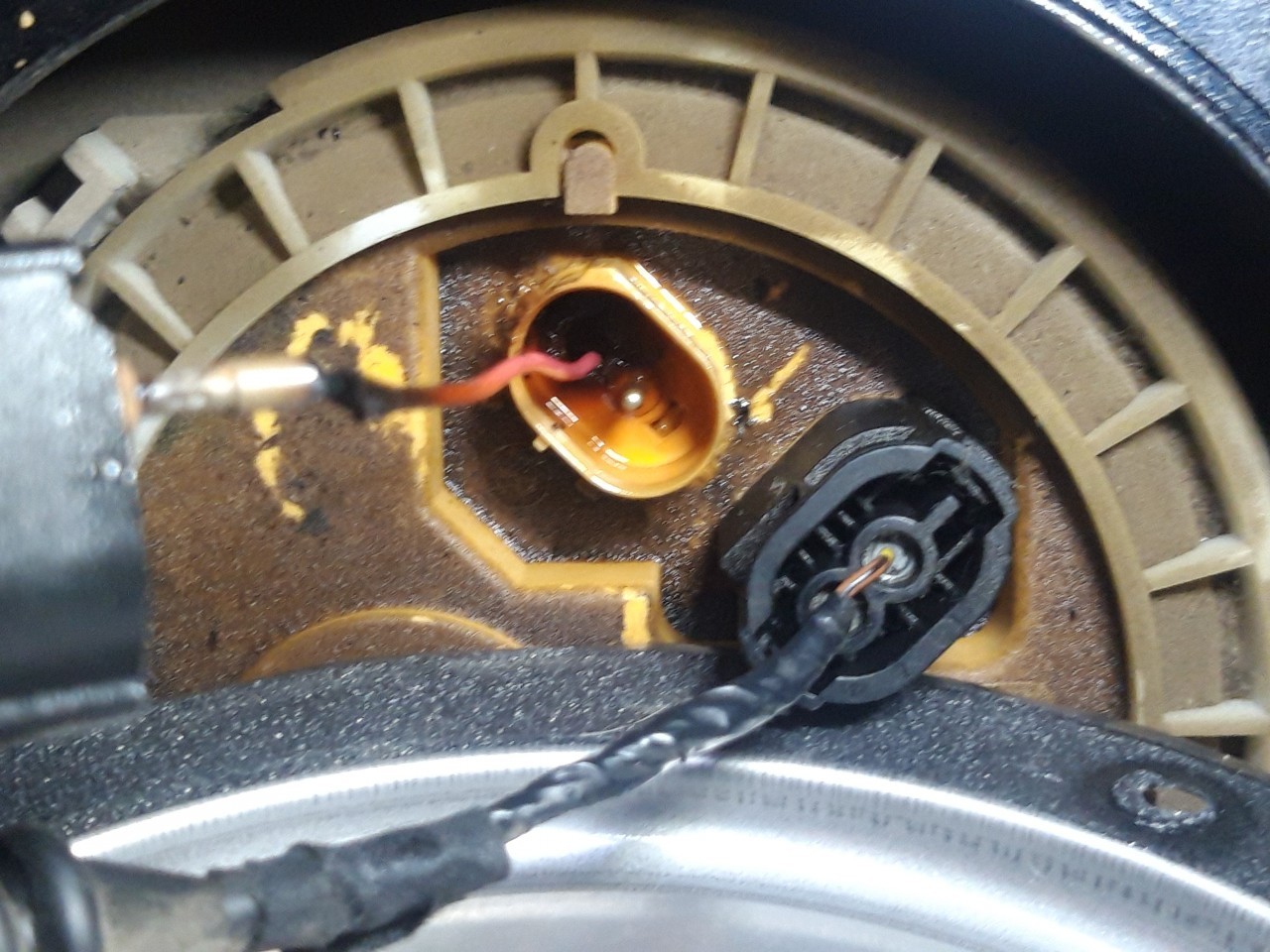

Hello, merci pour ton post et ça y est le verdict est tombé.....pompe de gavage hs, connecteurs fondus. Drôle de message quand même, rien à voir avec la panne lol.Outlander 68 a écrit : ↑14 oct. 2019, 11:32
