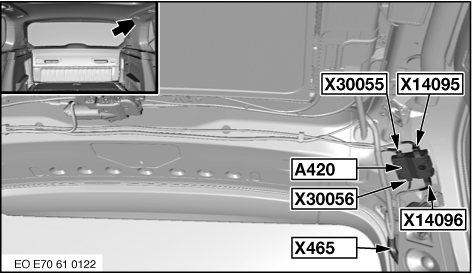

Bonsoir à tous, après avoir parcouru le forum fait des recherches rien trouver concernant le fusible du 3eme feu stop.
Le mien m’a lâcher il y’a un mois et du coup test des fusibles côté droit du coffre tous sont ok.
Auriez vous des idées si il y’en a dissimulés ailleurs?
J’ai commander un nouveau feu, j’ai essayer tout à l’heure et toujours rien
Du coup je me dis que c’est soit un fusible je ne sais où ou alors un fil du faisceau...
L’un de vous aurait il déjà eu le même soucis?

Pas de fusible dédié pour ce 3ème feu stop,si les autres feux stop fonctionnent.
Probablement un soucis au niveau des filtres antiparasites
X30055 et X30056

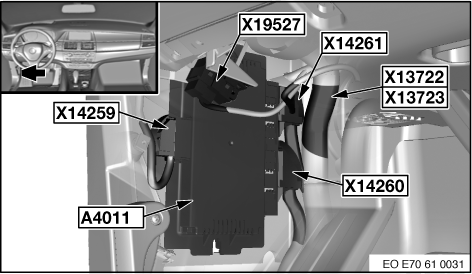

Autre piste pas d'alimentation (fils sectionné) à partir du FRM
Notamment sur le connecteur X14260 le pin 40 (soit fils noir/jaune)
Ci dessous une vu du schéma électrique
